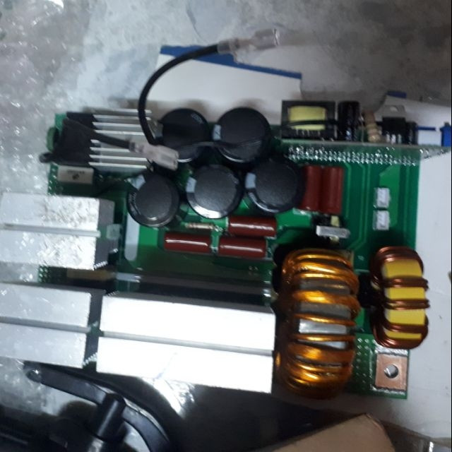

  • còn đây là một số hình ảnh các bộ phận đang lắp ghép (khối cầu H và biến áp)
    • linh kiện máy hàn mosfet 23n50 chỉ 15-22k/con zin đét đèn đẹt, chịu khó lê la google với từ khóa linh kiện máy hàn..... úp cái sche lên xem thế nào bạn,
      • Ah hôm trước e cũng mua ở chợ trời 8 con irf23n50L (20k/con) về chạy kiểu trực tiếp không qua nắn dòng cũng không bị cháy nhưng cũng không hàn được que 2.0mm (dây hàn ngắn hết cỡ tổng khoảng 40cm). Sau lắp diode 2 vế kiểu ko dùng freewheeling và ko cuộn lọc (dùng lõi không khí 2uH) thì tèo luôn, hi đau vô cùng (sau rất nhiều lần đau với các kiểu mạch khác). Lại làm lại là cái hôm trước khoe với các bác đây dùng hẳn sò tốt, chỉnh lưu có freewheeling, mới chạy thử có ít thấy ngon và êm (như máy tig) chứ đã cho chạy lâu đâu vì diode đang để chạy qua tản nhiệt luôn (sợ tiếp xúc kém dẫn đến lệch tải và mô ve điện thì tèo). Khi nào rảnh phải hàn hẳn hoi rồi mới hàn. Nói chung còn gian nan mà ko biết có thọ lâu ko nhưng chắc là ổn vì cảm giác hồ quang rất nhẹ
        còn cái sche e chẳng vẽ được như trong sách đâu nhưng cơ bản cũng vẽ được như trong hình dưới đây thôi, máy làm cùi bắp chắc để các bác thư giãn thôi
        • anh em điện tử còn ai quan tâm đến máy hàn tự chế nữa không? nhìn mấy anh Nga Ngố làm máy hàn nhét vừa vỏ nguồn ATX, em ước mơ mãi. đến nay thì đã toại nguyện. đây là mạch và máy em thiết kế từ máy hàn EWM của Đức. nhét vừa vỏ hộp atx, gia công dễ dàng. dòng max 120a, đầy đủ bảo vệ.( quá tải, quá dòng, quá áp, thấp áp, chống dính, hotstar, quá nhiệt..) điều khiển dòng PI. máy hàn 4 que 2ly6 liên tục. ( quạt 0.3a/12v) hoặc 6 que liên tục với dòng max ( quạt 0.5a/12v). máy mới báo quá nhiệt.
          máy sử dụng mạch forward 2 van. biến áp xung là ee55. tỉ lệ 19/6 và 2 vòng lấy áp nuôi. anh em ai thích diy thì lấy pcb về gắn linh kiện,https://www.youtube.com/watch?v=PCn7...q6XrkxcaWzI400
          hình ảnh toàn bộ project: https://www.facebook.com/dong.le.5811
          file hướng dẫn lắp ráp nhé các bác:https://drive.google.com/file/d/1QDM...ew?usp=sharing
