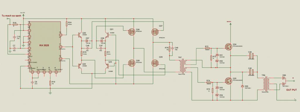

          mạch của bác hình như vẫn chưa ổn, em nghĩ 2 con trở R70, 71 nên đem xuống mass. chứ treo nó lên vcc thế kia thì khỏi cần KA3525 thì 2 thằng Q30,31 lúc nào cũng mở hết. và theo em thì mình bỏ con diode 4148 ở gate cho an toàn vì sụt áp qua mối nối p-n là 0.6v hơi nguy hiểm. đây là chút ý kiến của riêng em.
          Thử mạch này xem sao ? Mạch này hơi phức tạp một chút nhưng có ưu điểm là chỉ dùng một biến áp kích.

          • Nguyên văn bởi quanghien54 Xem bài viết
            [ATTACH]30943[/ATTACH]
            hix...cái mạch đơn giản của bác bảo đưa ra mà em còn bù đầu đây này. giờ bác đưa cho mạch phức tạp
                        mạch này của bác có chỗ nhầm rồi 2 cực s của cầu h lại nối với outb. theo tôi thì bỏ luôn cầu h nối trực tiếp ba kích vào outa và outb của 3525 dòng kích của 3525 cũng được 500ma rồi ,nếu ta dùng nguồn nuôi cho 3525 là 36 vol thì dòng điện đầu ra để kích igbt cũng được rồi vì igbt cũng kích bằng áp đúng ko ạ
