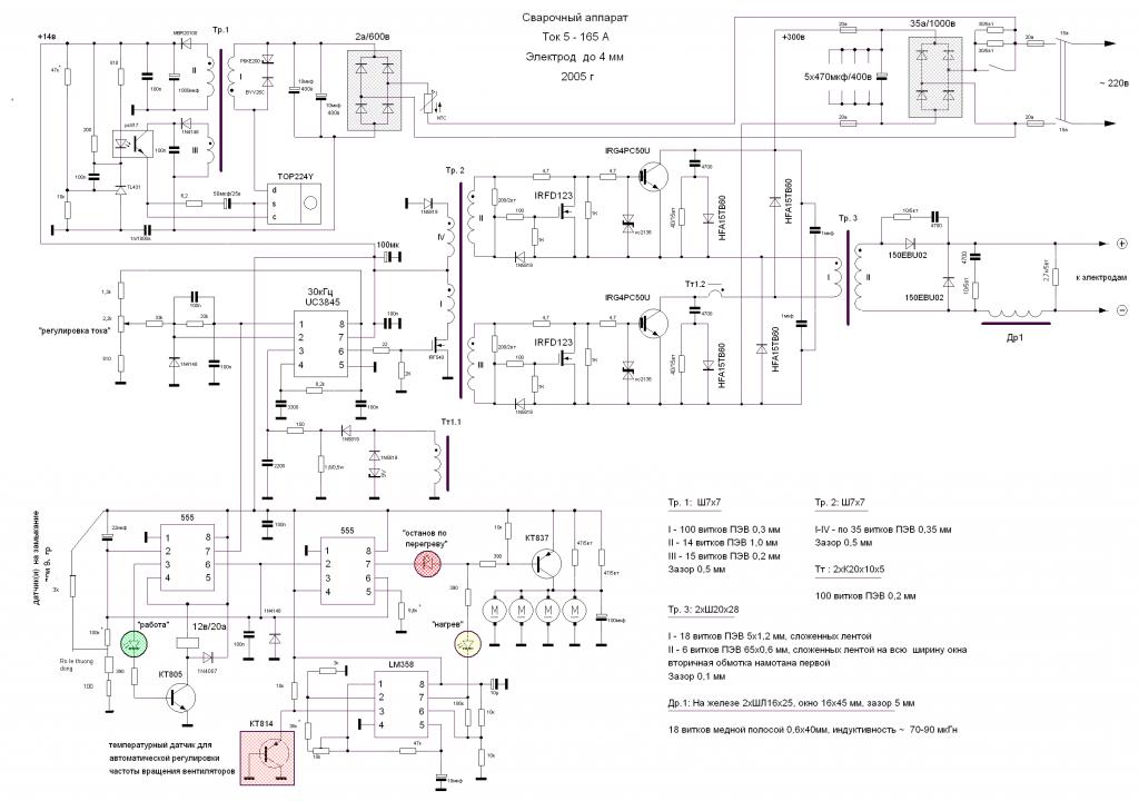

    biến áp của em lúc trước đáng lẽ quấn 18v nhưng em quấn có 16v đó, để giải quyết hậu quả bác Bảo kêu em tăng f lên kết quả cũng rất tốt bây giờ hàn que 3.2ly êm ru. bác làm ơn chỉ em cách tải file lên với, em vọc nãy giờ nhưng không ra, em chỉ biết post hình thôi.

          • bác thucbao có thể liệt kê giúp cháu 1 số diode thay thế 150BU02,và HFA15TB60

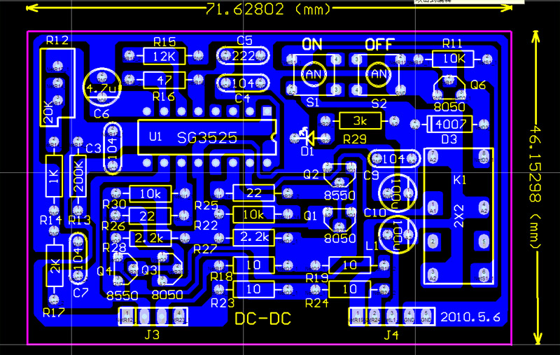

                    trời ạ...đây là file lớp SST còn một file lớp TOP nửa đâu. file này không làm sao mà giặt ủi

                            • anh TDA chụp giúp em cái ảnh của cái file mạch in có giá trị linh kiện giống như cái mạnh này được ko ạ.cảm ơn anh ạ.Click image for larger version

                                mấy bác này bóc lột sức lao động quá đây là nguồn
