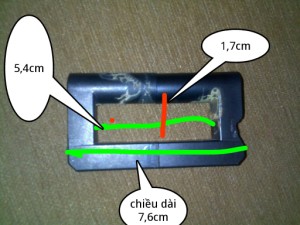

                • hôn nay cháu mua đc lõi flyback có cửa sổ là 5,4cm x 1,7 cm bác thucbao tính giúp cháu đường kính của dây quấn với ạ.

                  • Nguyên văn bởi 201289 Xem bài viết
                    Bạn đưa ra dữ liệu chưa đủ làm sao tính. Trước hết bạn định làm cái gì? lõi bạn mua có tiết diện là bao nhiêu? có mấy lõi như vậy, Bạn nên đặt vấn đề 1 cách đầy đủ rõ ràng thì người khác mới hiểu được bạn đang nói về cái gì từ đó mới giúp bạn được.
                        cháu đang thử lắp máy hàn như của anh tda mà,cháu nghép 6 bộ flyback tivi để cuốn biết áp xung ạ.

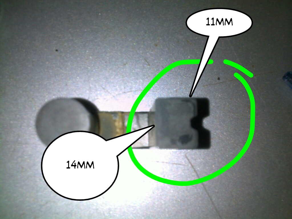

                          • cháu đang thử lắp máy hàn như của anh tda mà,cháu nghép 6 bộ flyback tivi để cuốn biết áp xung ạ.
                            Bạn đo cái phần lõi vuông có kích thước là mấy?
                            • Nguyên văn bởi thucbao Xem bài viết
                              cháu đô được đây ạ.[/ATTACH]Click image for larger version
