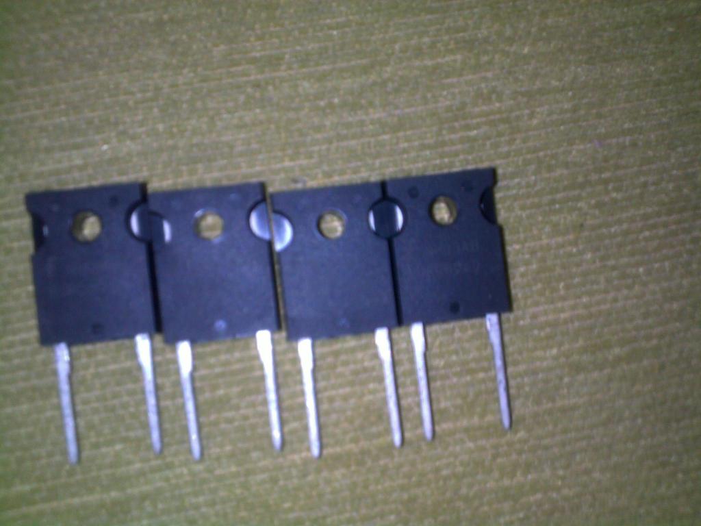

      • cháu tìm được diode RURG8060 [80A 600v] và IGB SGW25N120,IRG4PC50UD,bác xem có dùng được không ạ.
        Hưng yên
        • Nguyên văn bởi 201289 Xem bài viết
          diod ra dùng RURG8060 -4 con là OK (bao nhiêu tiền /1 con?), IGBT dùng IG4pc50ud-2 con-OK, còn diod gần IGBT thì kiếm loại nhỏ hơn cho đỡ lãng phí. Nếu mà ko kiếm được có thể dùng IRF740 (diod nội FET mà dùng-cực G và cực S nối với nhau là anod)-Lúc này để thay HFA cần 2 con IrF740 mắc // , còn để thay BYV28 thì chỉ cần 1 chú thôi.

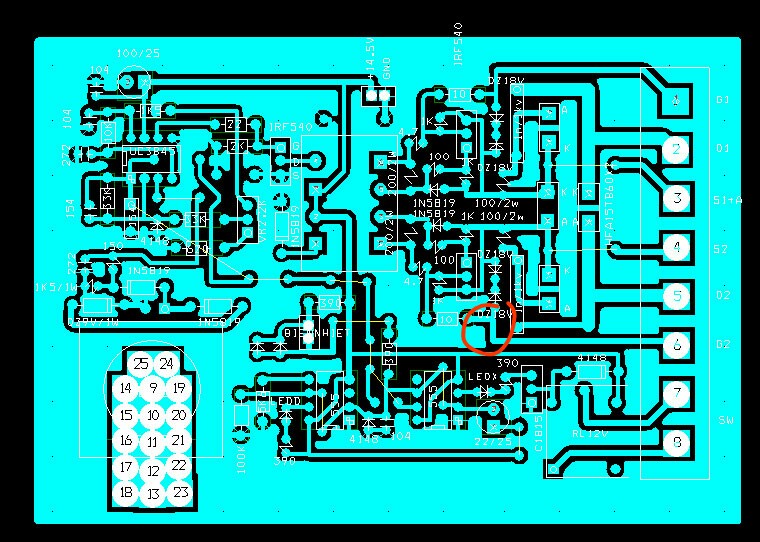

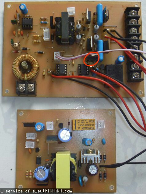

                • anh tda cho em hỏi chỗ em khoanh đỏ anh lắp thêm con gì vậy trong mạch in em ko thấy con này?Click image for larger version
ID:	1350855Click image for larger version

                  • cuối cùng cháu vẫn phải mua con RURG8060 bác baỏ ạ,cháu đi khắp chợ trời mà không có con diode nào 40a,hôm nay cháu đã nhận được 4 conClick image for larger version

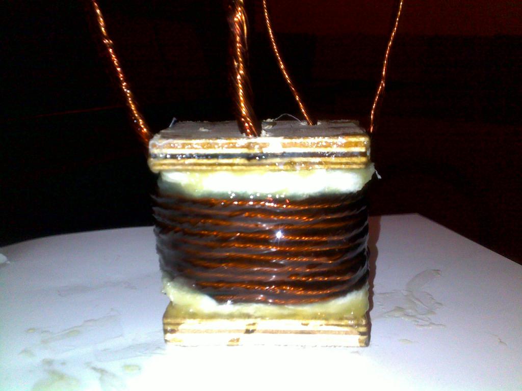

                    • bác bảo cho cháu hỏi cháu cuốn 1 lớp sơ cấp được 13 vòng,sau đó cuốn tiếp 6 vòng thứ cấp và cuốn lốt 5 vòng sơ,như vậy có được ko ạ?ó được ko ạ?

                      • thucbao cho mình hỏi chút cái Biến áp hình xuyến của bạn quấn dây tiết diện bao nhiêu và cái biến áp đó là biến áp xuất đúng ko? nhìn cái ảnh bạn chụp thấy ko cân đối cái Biến áp to= chiều dài 1 con trở
                        http://www.dientuvietnam.net/forums/...g-dsc04117.jpg nhìn ảnh chụp ko dc thật lắm nhỉ?
                        • Nguyên văn bởi Huy_Toan Xem bài viết
                          Bo mạch đó là bo điều khiển, trên đó có biến áp driver loại EE, cái biến áp hình xuyến đó là biến dòng, nó gồm 2 lõi xuyến 20x12x6 kết lại, 2 đầu ra cũa nó cho về mạch 3845 để hạn dòng. Tiết diện dây (d=0.4)Nó không phải là biến áp xuất!
                            Biến áp của bạn có cửa sổ rất lớn, ko sợ thiếu chỗ đâu, nên quấn lớp 1 sơ cấp 9 vòng, nếu thừa chỗ thì chừa 2 đầu. quét sơn cách điện, quấn 2--3 lớp giấy, quấn sơ cấp 6vòng, tẩm sơn lót giấy xong quấn 9 vòng sơ cấp còn lại .
                            Quấn như bạn nói cũng được, nhưng ko tốt bằng cách nói trên.

                            • hôm nay cháu cuốn song biến áp rồi bác bảo ơi.sơ 18vòng,25 sợ 0,5 , thứ 6,5 vòng 66 sợ 0,5,mai cháu đi đặt mạch in.bác bảo con ic KA3845 có dùng được ko ạ,mấy con tụ 102 2kv va 8n2 chưa mua được.
                                Ka3845 dùng được. Nếu không tìm được tụ 1n (102), và 8n2 (8200) thì có thể thay bằng loại tụ 4n7 (472)-600V và điện trở trong mạch đó là 40--50ohm -5W. Biến áp bạn quấn chưa lắp lõi ferit vào phải ko?
