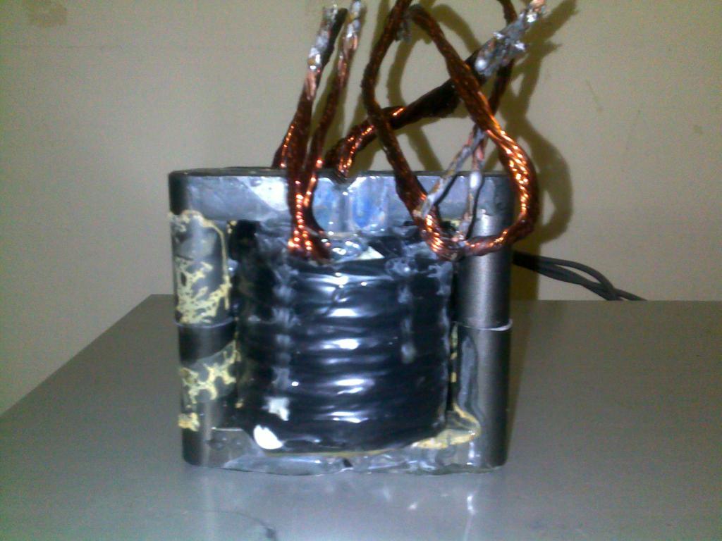

  • [QUOTE=thucbao;408513]Ka3845 dùng được. Nếu không tìm được tụ 1n (102), và 8n2 (8200) thì có thể thay bằng loại tụ 4n7 (472)-600V và điện trở trong mạch đó là 40--50ohm -5W. Biến áp bạn quấn chưa lắp lõi ferit vào phải ko?[/QUOT
    Cháu lắp lõi vào đây ạ.
    Hưng yên
    • [/QUOTE] Cháu lắp lõi vào đây ạ.[/QUOTE]
      Nhớ là làm cho nó bộ gông để ép 2 nửa lại, ép vừa tay ko bể fer, khe hở thì cho 1 lớp giấy mỏng nhất. Nhớ đánh dấu chiều quấn của 2 cuộn sơ và thứ cấp để sau này đấu diod ra cho đúng. Mà sao hình bobin cuốn dây thấy 4 đầu ra bình thường mà khi lắp fer vào thấy nhiều đầu ra thế, Làm sao lại quấn thứ cấp là 6.5 vong?
      • Cháu lắp lõi vào đây ạ.[/QUOTE]
        Nhớ là làm cho nó bộ gông để ép 2 nửa lại, ép vừa tay ko bể fer, khe hở thì cho 1 lớp giấy mỏng nhất. Nhớ đánh dấu chiều quấn của 2 cuộn sơ và thứ cấp để sau này đấu diod ra cho đúng. Mà sao hình bobin cuốn dây thấy 4 đầu ra bình thường mà khi lắp fer vào thấy nhiều đầu ra thế, Làm sao lại quấn thứ cấp là 6.5 vong?[/QUOTE]
        cháu cuốn 6,5 vòng cho nó hết 1 lớp,do dây nó to lên cháu xé nhỏ ra để rễ hàn hơn.
        Hưng yên

          • Nguyên văn bởi 201289 Xem bài viết
            Bác thucbao cho cháu hỏi con IGBT GT60N321 có dùng được ko ạ ?
            Gt60N321 không nên dùng vì tốc độ của nó chậm hơn G4PC50W đến 4--5 lần. Nếu là chỉ giới hạn dòng hàn cỡ 110a (cho que 3.2ly) Bạn có thể dùng con FGA25N120 trong bếp từ cũng được. giá nó cũng rẻ hơn
            • Nguyên văn bởi thucbao Xem bài viết
              trời vậy là cháu đã chót mua mất 2 em này 110k, không biết ngày mai ra họ có đổi cho không nữa, vậy con 60n100 dùng được không bác?

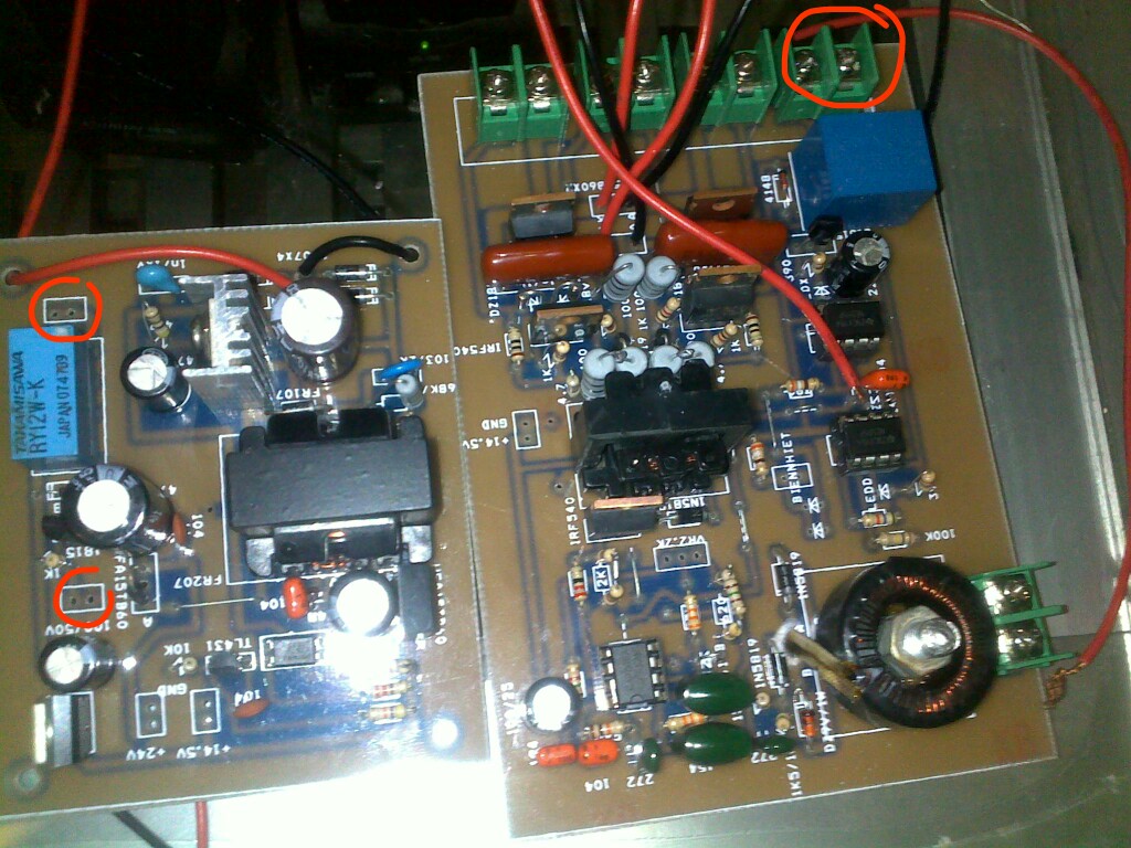

                    • bác bảo cho cháu hỏi chút ạ,BA nguồn cháu quấn 38v sơ,sợi 0,3 +14v thứ sợi 0,35 + 9v hồi tiếp +39v sơ 0,35 +15v đường 24v,như vậy có ổn không ạ,tại cháu cuốn như vậy mà không đươc,không có điện áp ra, đã thay TOP224,pc817,vẫn không được cả thay đổi đầu dây sơ ,bác xem cháu cuốn như thế có được không để mai cháu cuốn lại,điện trở có thay đổi theo cách quấm trên không ạ.phần KA3845 cháu dùng tụ 222 và trở 10k tần số là 39khz,bên biến áp cách ly cháu đo được tại đầu ra chân biến áp 11vac [ đồng hô của cháu bị hỏng thang đo 220vac vì vậy không biết để ở thang 50vac có chính xác không nữa ] hai bên chênh lệch 1 chút thôi ạ,áp vào hơn 10vdc,trở 200om 2w bị nóng khoảng 40 độ.IRF540 không nóng tí nào.
                      Hưng yên
                        -Trước hết là bạn phải kiểm tra lại các chân của TOP224, thứ tự chân của nó là C-S-D (nhìn từ phía mặt đánh số), TL431 và pc817 các chân phải đấu cho đúng.
                        -Các cuộn dây quấn thế được rồi, tuy nhiên giữa 2 nửa cuộn sơ cấp phải đấu nối tiếp, ko được nhầm thành hai nửa cuộn triệt tiêu từ cảm nhau.
                        -Tất cả các cuộn (4 cuộn)nếu quấn cùng chiều với nhau thì khi đấu vào mạch sơ cấp: +300v lấy làm đầu cuộn sơ, -300v làm đầu cuối, thì ở các cuộn còn lại trên đầu ra và hồi tiếp : + ra sẽ ở dầu cuối và - ra sẽ ở đầu đầu mỗi cuộn.
                        -Nếu kiểm tra đúng như trên thì mạch phải hoạt động.

                          • mạch nguồn của cháu chạy ok rồi bác bảo.không tải là 14v,cho chạy 2 cái quạt của nguồn máy tính áp vẫn ra 14v ạ,cháu chưa có nguồn 110v để thử tiếp.
                            Hưng yên

                              • bác bảo ơi cho cháu hỏi chút ạ cái PCB của anh tda dùng role nhiệt tiếp điểm thường đóng hay mở vậy ạ.cháu đi hỏi ko có loại thường mở .bác cho cháu hỏi là 2 cái rắc cắmm ở bo nguồn đấu nối như thế nào ạ và cái role ở bo điều khiển nữa.chỗ cháu khoanh đỏ ý ạ.chỉ giúp cháu với. mạch của cháu đây .
                                Hưng yên
