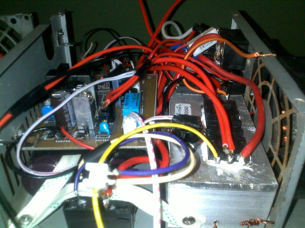

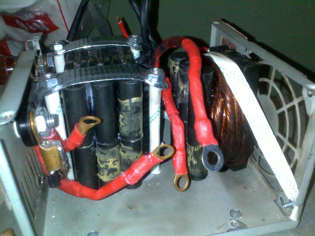

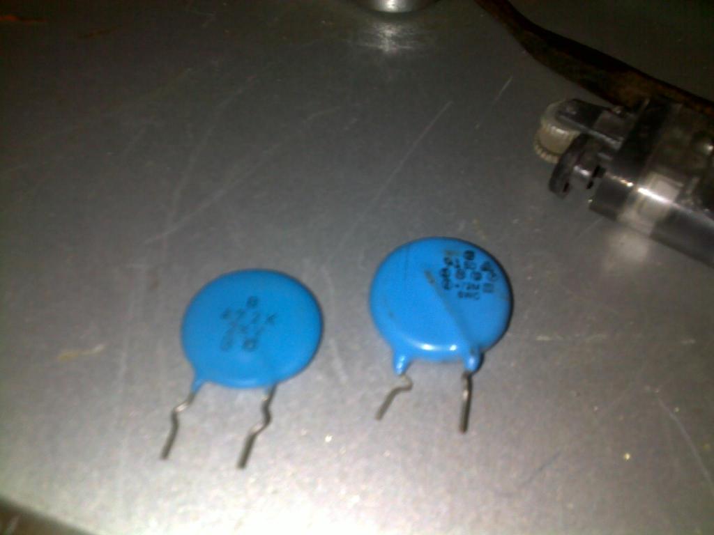

                • công việc ráp cho nó vào cái vỏ quả là vất vả.cháu ráp nó cũng gần song rùi bác bảo ạ.cháu đưa tạm cái hình cho bác coi.cho chau hỏi hai con tụ 472 này của cháu có dùng được ko ạ?
                  Hưng yên
                  • Nguyên văn bởi 201289 Xem bài viết
                    -Xem hình, có vẻ như bạn dùng chung tản nhiệt cho 2 IGBT, không nên làm vậy vì phải lót cách điện cho nó --> giải nhiệt sẽ kém đi. Nếu bạn để thế này thì nên lót một miếng đồng dưới IGBT sau đó rồi mới đến cách điện và gắn vào tản nhiệt chung. Không thì bạn xẻ đôi tản nhiệt ra mỗi IGBT mọt miếng thì không phải qua lót gì cả. Nếu diod HFA gắn vào tản nhiệt này thì hãy lót cách điện cho nó
                    -Ferit và tản nhiệt nên cách điện với vỏ (kê lên tấm phíp hoặc giấy cách điện) bảo đảm an toàn
                    -Bạn có thể đục thông 2 vỏ nguồn và gắn 2 nửa vỏ dưới với nhau trước. sau khi lắp chi tiết xong vẫn úp 2 nắp đậy phía trên lại thì cũng thành như 1 vỏ vậy.
                    -2 tụ trên dùng được.

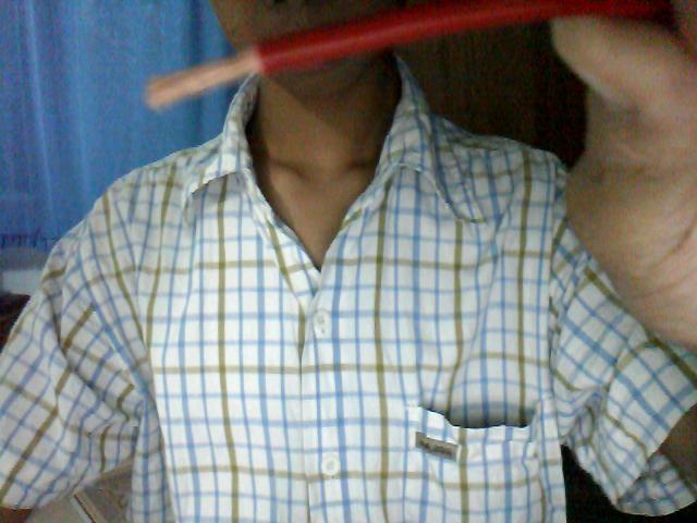

                      • dây này cuốn thứ cấp được không ạ?

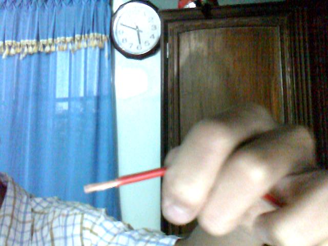

                        cháu tìm được dây này khá to!không biết có quấn thứ cấp được không ạ?

                          Bạn chụp hình mờ không thấy dây thế nào cả. Bạn phải xét xem tiết diện của dây đó là bao nhiêu (đo hoặc so sánh với lõi dây mẫu nào bạn có). cách điện của nó là thế nào, và nếu quấn với số vòng yêu cầu thì có vào hết dây hay không? từ đó bạn sẽ biết dùng được không?
