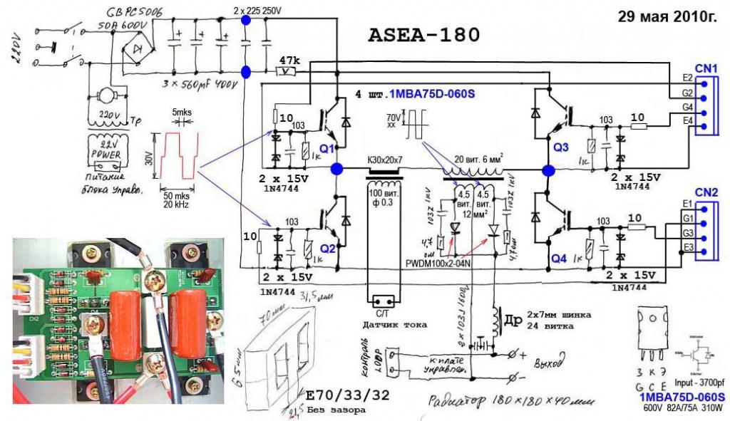

thế là phải làm dao động bằng IC rầu, chà, vdk nó dẽ nhiễu quá, thôi, để nghiên cứu theo sơ đồ rồi làm từng bước, nếu có gì thắc mắc, khó khăn, mong các huynh giải đáp giúp
Nguyên văn bởi superhieu1 Xem bài viếtcác bác cho em hỏi, em tìm đc IGBT 75A, áp đâu 600 hay 1200 gì đó, dùng kéo sơ cấp đc ko, hay nên ghép // thêm? dòng sơ cấp đâu chừng 20A maxTrái đất luôn tròn vì vậy bạn chẳng thể nào nhìn thấy phía cuối con đường đi...
Keep moving forward...
đã bỏ công quấn BA thì thêm có sợi dây thôi mà, dùng cho nó yên tâm cách ly hoàn toàn nếu tèo thì chỉ đi con công suất thôi.
Nếu muốn tăng cường tốc độ tắt con CS thì dùng theo hình 40 của slup169 ấy
Code:http://focus.ti.com/lit/ml/slup169/slup169.pdf
Nguyên văn bởi superhieu1 Xem bài viếtmình mua ở tiệm chú Cẩm, hỏi IGBT loại lớn nhất, ổng chỉ con 75A=75k, BÃ nên thấp thôi, khoản 50-60 thôi, cao qua lõi ko chiệu nổi, với lại tần số càng cao bạn cần giảm số vòng, phải tính lạia biết chỗ nào bán BAX nguyên vẹn để làm cái không?em dùng flyback tivi thì làm khuôn cuốn dây mệt quá!anh có cách gì hay không?
Nguyên văn bởi bboyminh Xem bài viếttheo anh BAX kích 100khz có ổn không ạ?
Làm khoảng 30kHz dùng BAX của ATX là ngon
Có cái lõi ED29 vl PC40 của TDK nhưng bạn ở xa quá ko tặng được.
Và 2 cái EC42.
Nguyên văn bởi m4a1kabin Xem bài viếtCó kiếm được lõi xịn ko đã.
Và 2 cái EC42.hỳ hỳ

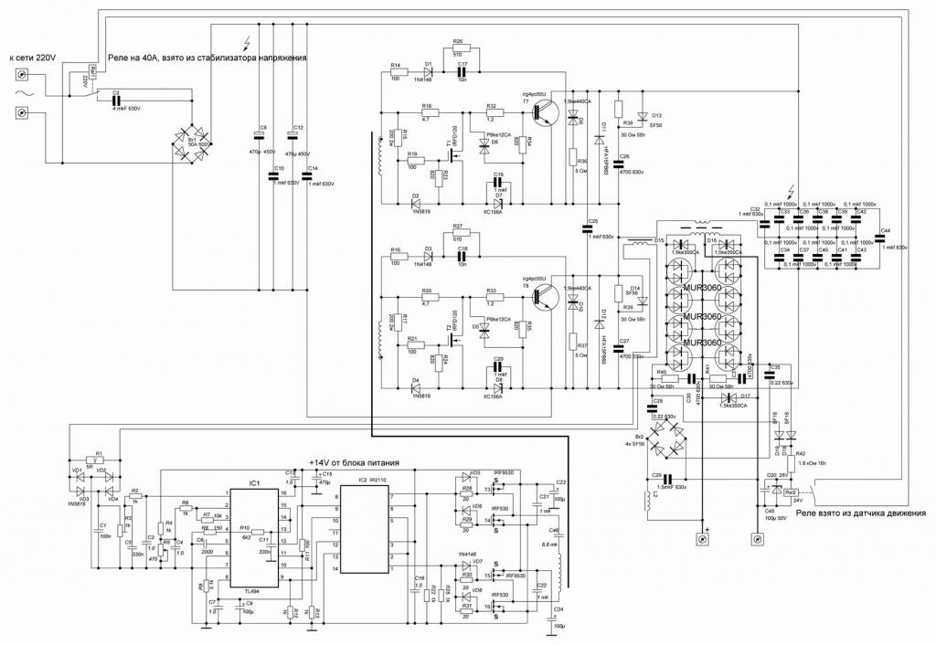

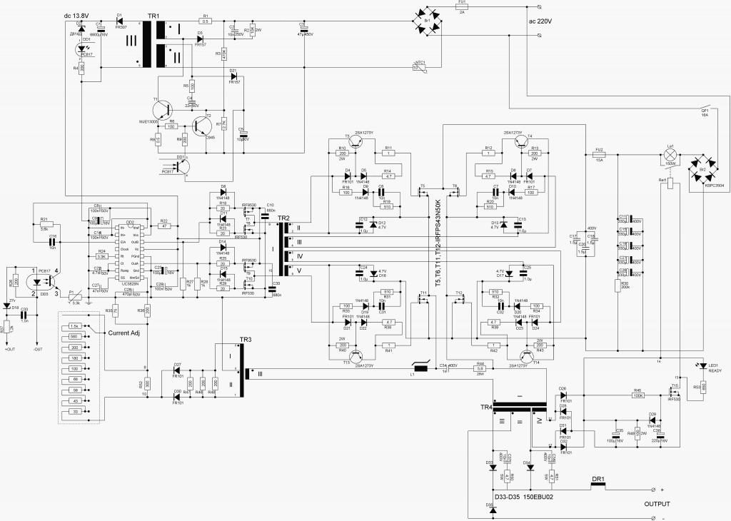

hôm nay nhìn lại mạch,lúc đầu cháu tưởng mạch half bridge,thì ra đây là mạch forward!thế sao không dùng 1 IGBT cho rẻ mà phải dùng 2IGBT thế ạ?nếu dùng half bridge hoặc full bridge thì nắn cầu thế nào vậy ạ?Trái đất luôn tròn vì vậy bạn chẳng thể nào nhìn thấy phía cuối con đường đi...
Nguyên văn bởi bboyminh Xem bài viếthôm nay nhìn lại mạch,lúc đầu cháu tưởng mạch half bridge,thì ra đây là mạch forward!thế sao không dùng 1 IGBT cho rẻ mà phải dùng 2IGBT thế ạ?nếu dùng half bridge hoặc full bridge thì nắn cầu thế nào vậy ạ?
Nếu bạn dùng sơ đồ half bridge hoặc full bridge thì quấn thứ cấp làm 2 nửa và nắn như nguồn máy tính là đươc, nhu các sơ đồ sau chẳng hạn
