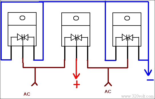

hôm nay nhìn lại mạch,lúc đầu cháu tưởng mạch half bridge,thì ra đây là mạch forward!thế sao không dùng 1 IGBT cho rẻ mà phải dùng 2IGBT thế ạ?nếu dùng half bridge hoặc full bridge thì nắn cầu thế nào vậy ạ?
nếu chạy một khóa thì thêm cuộn xả và diot xả nữa.
Nó giống hệt phần sơ cấp như mạch BA kích ấy.
Bác Thucbao cho em hỏi ở cái sơ đồ thứ 2 có chú thích ở dưới là ferit E70/33/32 có phải là cái E70 không ạ.
Cái lõi E70 thì làm sao mà nhét hết được số dây ghi như trên mạch
Đúng là khó mà vào hết dây với tiết diện như thế cho lõi E70. Cửa sổ nó có diện là cỡ 584mm2. còn tổng tiết diện dây đồng cần vào là 228mm2. Hệ số quấn dây là 228/584=0.39. Nếu quấn tay và dây bện chỉ đạt dưới 0.3. Nhưng nếu như dùng đồng lá mà quấn thì có thể đạt được.
bác cho cháu hỏi thêm chút là cái phần kích thì ta bỏ con FET đi được không ạ?
Con fet này về lý thuyết thì có thể ko cần, nhưng để cực G xả nhanh khi hết xung kích, để IGBT khóa nhanh, thì thưc tế người ta vẫn dùng đến nó mà ko bỏ đi.
em cũng thích máy hàn nhưng chưa dám làm, thấy mấy bác làm thành công cũng ham định làm thử. nhưng đồng lá mua ở đâu vậy bác bảo?. và lõi E70 mình quấn sơ bao nhiêu vòng và thứ bao nhiêu vòng với tần số bao nhiêu là thích hợp? mạch tạo xung mình dùng TL494 được không?
ko có đồng lá thì ta dùng dây thường ghép lại như cáp dẹt có ok ko nhỉ?
mình cũng nghĩ giống bạn đó. mình định dùng ống pvc quấn lên một lớp băng keo 2 mặt rồi quấn cùng lúc nhiều sợi song song lại sau đó ta quét vecni lên, đợi vecni khô thế là ta được một băng đồng. tùy theo yêu cầu mà ta quấn mấy sợi cho phù hợp.
Đồng lá mình cũng chưa thấy đâu bán, ngoại trừ 1 lần thấy có bán ở hàng sắt vụn, mà dây cũ từ máy tháo ra, tuy nhiên cũng đừng mất công kiếm làm gì, dùng dây emay thường cũng được. có điều nếu muốn quấn đừng làm thành lá như các bạn nói trên vì sẽ khó mà giữ nguyên cái lá ghép ấy khi vào dây, và cũng đừng bện tròn lại mà các bạn nên quấn 2, 3 hoặc 4 dây (tùy theo chiều dài của bobin và đường kính dây sao cho khỏi lãng phí chỗ) quấn song hành nhưng nó "dẹt" trên 1 lớp (đủ 1/2 số vòng cuộn sơ ). Sau đó nối các đầu này // ta có 1/2 cuộn sơ cấp, Nếu chưa đủ tiết diện thì làm lớp như vậy nữa. Cuộn thứ cấp cũng làm như vậy. Theo cách này ta có tiết diện của 1 bối dây là hình chũ nhật có 1 , 2 hay nhiều lớp.
Còn lõi E70 thì có thể quấn k=28/9 vòng như tôi có nói trên các post trên, tần số 35--40KHZ là vừa, TL494 về nguyên tắc là được, loại máy hàn này thì dùng 1 kênh của nó mà kích. nhưng lại thay đổi phần phản hồi dòng, mà uc3845 có bán nhiều và rẻ thì cứ như nguyên bản mà làm.
bác có thể vẽ phần tạo xung riêng của 3845 để cho cháu dễ điều chỉnh không ạ?vì cháu chưa hiểu rõ con 3845.bác thể vẽ ra giấy giúp cháu không?thêm nữa là cho cháu hỏi phần kích FET ,ở BAX,có 1 cuộn dây phía bên trên của cuộn kích,bác có thể nói rõ tác dụng cuộn dây này giúp cháu được không ạ?
em hiểu ý bác bảo nói, nhưng em có thắc mắc thế này. giả sử ta quấn nhiều lớp cho đủ tiết diện thế thì lớp dưới và lớp trên có chiều dài khác nhau ( ví dụ lớp đầu tiên ta quấn 28v ta tháo ra đo chiều dài của dây được 5m, nhưng lớp thứ hai cũng 28v nhưng chắc chắc sẽ dài hơn 5m). thế thì áp ra của lớp dưới và lớp trên chênh nhau, khi ta ghép lại có ảnh hưởng j không ạ?.
hay là ta quấn 1 lớp rồi đo chiều dài và lấy chiều dài đó mà quấn cho các lớp sau, bác bảo thấy sao.
Điện áp ra phụ thuộc vào số vòng, đúng là cuộn ngoài có dài hơn trong 1 ít thì điện trở có lớn hơn, nhưng ghép // được, còn bạn đo dây cho bằng thì cuộn ngoài có thể thiếu vòng.
