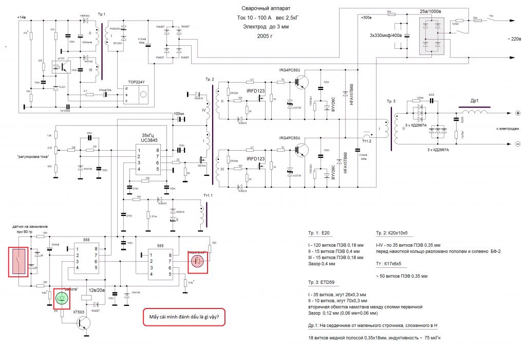

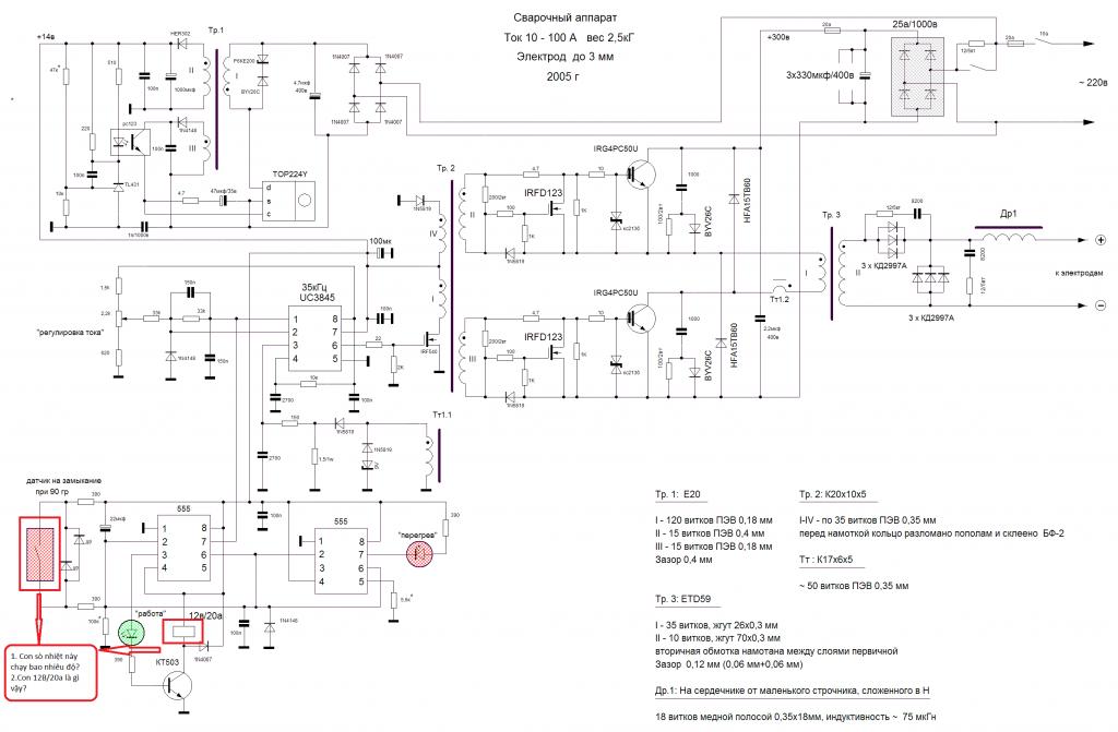

cho em hỏi nốt câu nữa thui!
em thấy cái biến dòng thì phải có 1 sợi dây xuyên qua chứ?,ở hình này em thấy hình như chỉ có 1 đầu đấu vào mạch thì phải
2 con diode chập đít vào nhau từ cái cuộn dây biến dòng ra có tác dụng gì ạ?
nếu dùng TL494 thì có phải là đầu ra của biến dòng sẽ vào chân 3 và áp chân 3 bắt đầu hoạt động là 0.5 phải không ạ?
