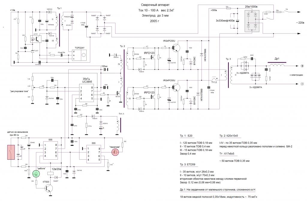

bác ơi! tôi thấy cái mạch mấy hàn này cũng thít,sao tôi lấy về thì nó mờ số quá ko thấy rỏ máy số liệu của linh kiện,các bác có lược đồ nào rỏ hơn cho tôi để kham khao 1 số tri tuyết nho,các bác giúp mình đi cám ơn nhiếu lám!Nguyên văn bởi thucbao Xem bài viếtNếu không có ro le thường mở thì chơi loại thường đóng. Tôi cũng làm mạch xong rồi thì chợt thấy mình nhầm, phải làm một trans bổ sung nhưng đơn giản hơn là thế này.
bạn ơi cho mình hỏi thể dùng dây điện có nhiều sợi để quấn biến áp động lực có được ko để khỏi phải bện dây và gọt vỏ emay.Nguyên văn bởi sondao Xem bài viếtbạn lấy sơ đồ này về xem[ATTACH=CONFIG]42275[/ATTACH]
bác có cái lược đồ nào y như cái nầy mà rỏ hơn cái này ko,còn cái này lấi về nó mờ quá ko xem dc số liệu của điện trở làm ơn giúp dùm mình điNguyên văn bởi sondao Xem bài viếtbạn lấy sơ đồ này về xem[ATTACH=CONFIG]42275[/ATTACH]
