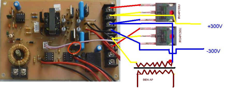

bạn sondao cho mình hỏi boar của tda1415 cóphải đấu thế này không? cám ơn bạn
Nguyên văn bởi quyen81 Xem bài viếtbạn sondao cho mình hỏi boar của tda1415 có[ATTACH=CONFIG]42769[/ATTACH] phải đấu thế này không? cám ơn bạn

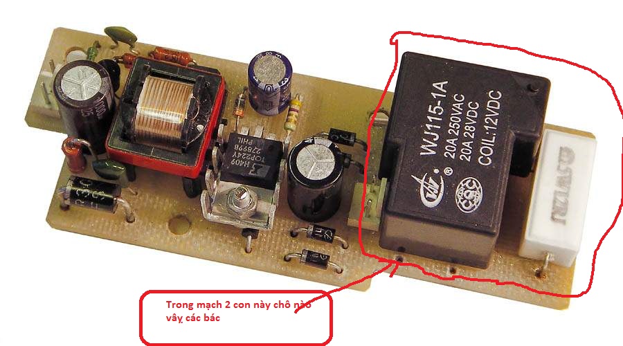

Nguyên văn bởi thimen1991 Xem bài viếtcho e hỏi trong mạch 2 con này là chỗ nào vậy các bác

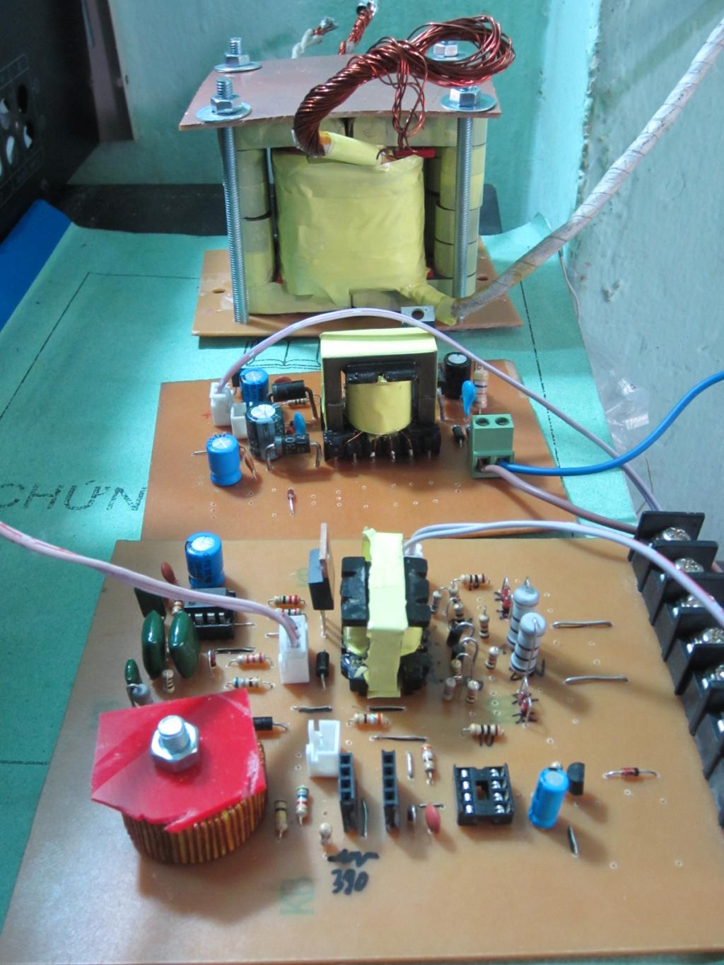

Nguyên văn bởi Bruce Nhon Xem bài viếttình hình là e vừa làm xong cai BA đông lực với mạch đk. test mạch đk thì nó như thế này : vout (chân6) là 5,9v chân 1 1,4>>>4v ,chân4 2,3v nhưng khi đặt que đo vào chân này thì BA kêu. còn 2 ngõ ra thì hok có volt nào .
thế này là sao ha bác . mạch 555 e chưa cho chạy.
