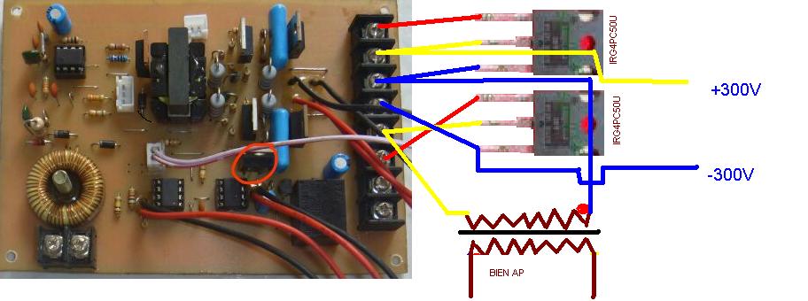

bạn quyen81 cái biến áp động lực bạn ghép lại như thế nào. lúc đầu khe hở mỉnh chỉ để 2lớp băng keo cách điện thôi, lúc đó thử thì mạch chạy tốt ( có lắp mạch phụ vào) có điều biến áp hơi kêu. bữa nay mình cho 1 miếng mica nhỏ (giày 2mm) vào giữa 2 lõi chữ e làm khe hở thì nó bị sự cố như hiện nay.

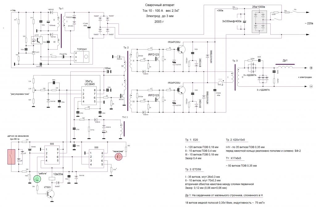

Nguyên văn bởi vanhau2001 Xem bài viếtbác lehong vab oi! lại gặp bác o muc nay nữa. thú thật, e moi vầo lam thợ bảo hành cho công ty bán máy hàn điện. minh gặp loai máy top có sơ đồ như fiel đính kem. không biết a3120 nó vận hành như thế nào. máy có tình trạng như sau: khi bật len không đóng role. luc sau may bật role thi nghe tieng ri. máy dùng ic 3845 điều chế xung, thong qua a3120, lái igfp. không biết phương pháp biết a3120 chết. chân 6 3845 ra mấy vol sẽ làm việc. vì mấy ban thợ la chung cảnh bao loại máy nay dễ nổ fet lắm. mong các bác cao kiếnn chỉ giúp. thành thật cám ơn các bác
Nguyên văn bởi quyen81 Xem bài viếtBruce Nhon biến áp nào của bạn bị kêu vậy? mà sao bạn cho khe hở từ nhiều thế
Nguyên văn bởi lehong van Xem bài viếtbác ơi! khổ lám cái lược đồ ko thấy rỏ nó nứong của mình hết 20 con fet rồi bây giờ thì mình lở làm thì làm cho tới bác có số liệu nào chính sát mà rỏ ràng [ATTACH=CONFIG]45231[/ATTACH]ko cho minh.mình làm lại cái khat cám ơn! bác nhiều lám

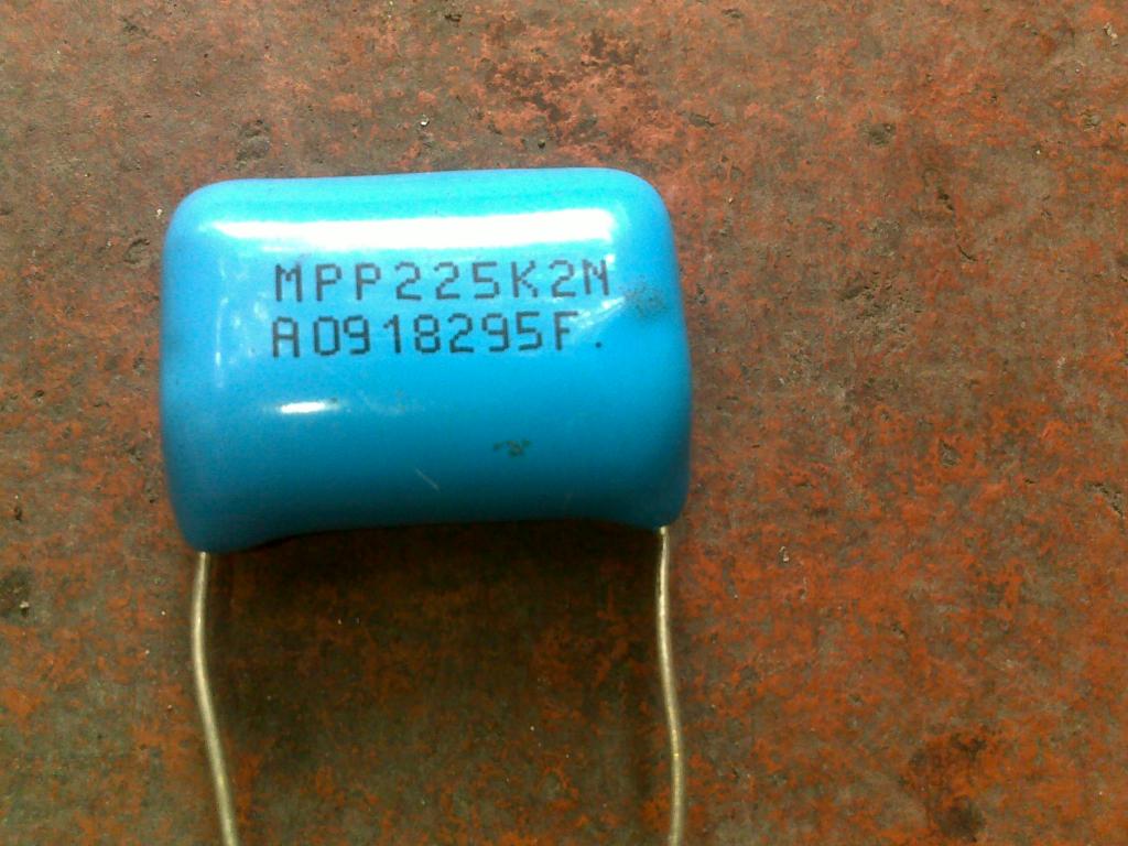

các bác àh, tets thử mạch sơ cấp động lực, có gắn mạch phụ thì điều chỉnh biến trở độ sáng bóng đèn cũng thay đổi theo (từ sáng tỏa đến mờ đỏ )hok biết như thế là như thế nào nhỉ. lúc mà e chỉnh cho bóng đèn sáng hết cỡ chỉ dc 1 lát thôi là cái tụ 2,2uf (nối C1 và chân E2 của 2 igbt ) bị nổ mất.
cho e hỏi cái tụ đó có phải là tụ 2,2uf không phân cực hok?
ai bĩ giúp e với hok cứ như thế này vừa tốn thời gian và tốn tiến wá.
Nguyên văn bởi Bruce Nhon Xem bài viếtcác bác àh, tets thử mạch sơ cấp động lực, có gắn mạch phụ thì điều chỉnh biến trở độ sáng bóng đèn cũng thay đổi theo (từ sáng tỏa đến mờ đỏ )hok biết như thế là như thế nào nhỉ. lúc mà e chỉnh cho bóng đèn sáng hết cỡ chỉ dc 1 lát thôi là cái tụ 2,2uf (nối C1 và chân E2 của 2 igbt ) bị nổ mất.
ai bĩ giúp e với hok cứ như thế này vừa tốn thời gian và tốn tiến wá.Last edited by quyen81; 18-05-2012, 17:24.
