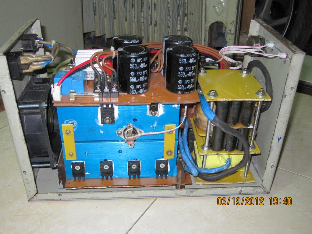

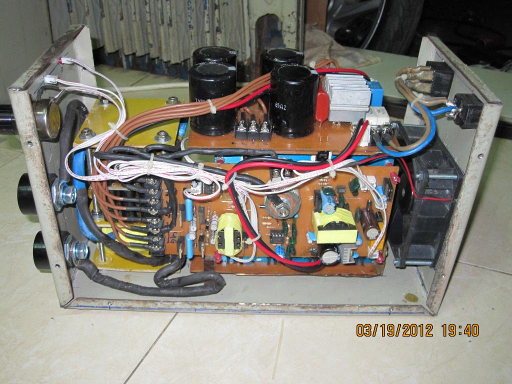

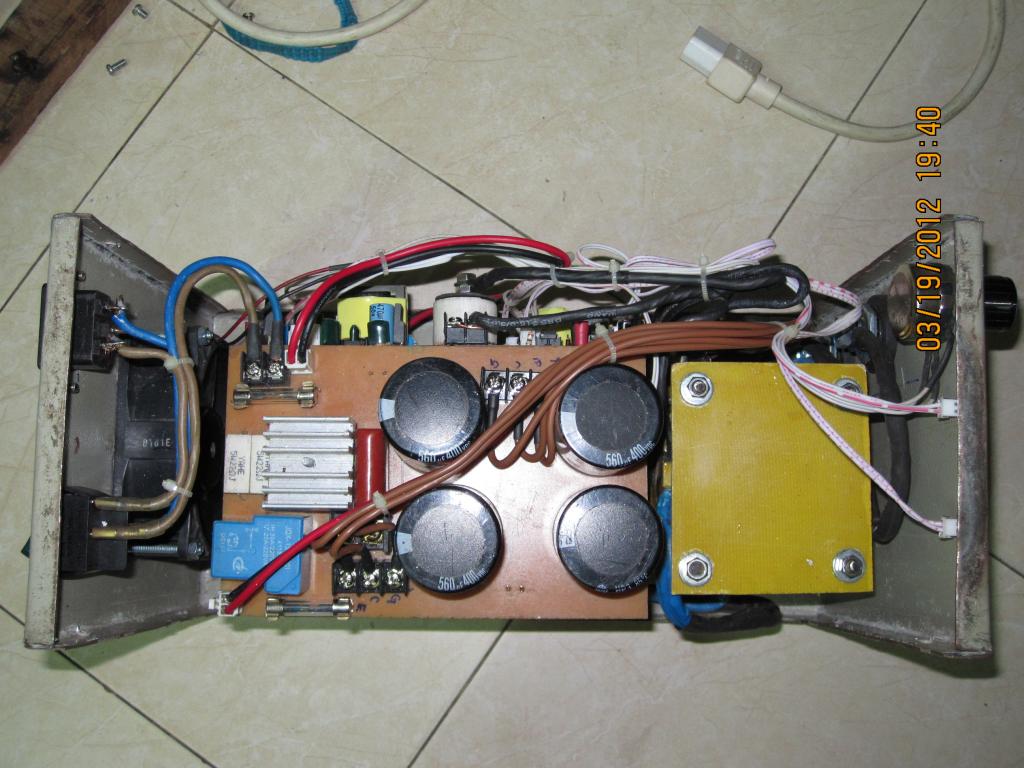

Nguyên văn bởi quyen81 Xem bài viết40n60 mình mua 40k một con,mạch khi bỏ bóng dèn ra bạn có lắp biến dòng vào không? mạch mình khi chỉnh tần số 52khz thì bóng đèn 100w hơi mờ đỏ nhưng khi tháo biến dòng ra thì đèn lại sáng hết cỡ không hiểu mạch sai chỗ nào? chưa giám đấu trưc tiếp vào, hôm nọ dấu thử như bạn cũng bị nổ như bạn tiếc hai con igbt quá chưa dám thử thêm, à bạn SONDAO làm thanh công rồi cho mình lời khuyên với cám ơn bạn
- Mạch điển khiển IC 3845 chân 6 có điện áp ra 6V2 và tại chân GE ( khi chưa lắp 2 IGBT vào) là 7 VDC và 15 VAC rồi phải không? (có sai số chút xíu cũng không sao)
- Bạn lắp mạch phụ và chỉnh biến trở 2k2 và điện áp tại chân 6 IC 3845 có thay đổi phải không?
- Nếu mạch nguồn và mạch khiển đã chạy ổn định thì vấn đề còn lại nằm ở phần biến áp động lực và mạch nguồn động lực cấp cho mạch và 2 IGBT.
- Lúc đầu mình cũng gặp trở ngại như các bạn hiện nay, lắp biến áp động lực vào thì đèn sáng như là cấp nguồn 220 vào bóng vậy (biến áp mình quấn 18/6 vòng), khe hở là tờ giấy A4 loại mõng. mình dò mạch tới lui cũng không biết là sai chỗ nào,mày mò gần cả tháng cũng không biết tại sao, đêm nào cũng thức tới 3 giờ sáng để tìm hiểu, nằm xuống ngủ thì khg tài nào ngủ được vì tức tối không biết sai ở đâu, tháo ra tháo vô cái mạch nát bét. biến áp động lực quấn đi quấn lại 4,5 lần, mình nghĩ mình bó tay rồi, bác thucbao và TDA thì khg thấy vào diễn đàn nữa nên không biết hỏi ai.
cuối cùng mình quyết định thiết kế lại mạch nguồn động lực 300VDC, vì mạch nguồn và khiển đã chạy đúng như bác thucbao và TDA rồi nên không tìm pan ở đây nữa, sau khi thiết kế lại lắp vô thì bóng đèn không có hiện tượng sáng hay sáng mờ đỏ tim cả, mình cứ nghĩ là bóng đèn đứt, tháo ra đó thì bóng đèn không đứt, bạn không hình dùng được lúc đó mình vui mừng như nào đâu. lúc đó mình không nghĩ tới là so sánh giữa mạch cũ và mạch mới để tìm ra nguyên nhân sai ở đâu. nhưng mình nghĩ có lẽ là 2 con diode xung gần 2 IGBT, khả năng nhầm lẫn chỗ này là cao nhất.
- sau khi mạch chạy rồi thì mình làm các bước test tiếp theo như hướng dẫn, điện áp ra là 50 VDC, mình hàn thử thì OK nhưng lúc mồi hàn hay bị dính và mối hàn không bóng,đẹp, mình quyết định quấn lại biến áp động lực 17/6.5 vòng thì điện áp ra là 75 VDC, hàn tuyệt vời, đốt que 4 ly ngọt ngào.
- Các ban lưu ý 2 cọn tụ chỗ chân C 2 IGBT (nối tiếp với điện trở 100 ôm 2W song song với didoe HFA 15TB60) là 1n/1,6KV, loại tụ lớn.
- Nếu bạn cần mình sẽ gửi bản vẽ mạch động lưc cho, mình dùng phần mềm Eagle để vẽ, 2 iGBT và 2 didoe HFA gần 2 IGBT mình cho nằm trên mạch này luôn.
- khi đấu IGBT nhớ phải đúng chân, biến áp động đúng cực tính, khi bỏ bóng đèn ra thì nhớ đấu mạch dòng và điện trở 150 ôm vào.
- Cuối cùng chúc các bạn thành công, thất bại sẽ cho các bạn nhiều kinh nghiệm quý báo cho nên các bạn cũng đừng nản chí nhéLast edited by sondao; 19-05-2012, 08:35.
