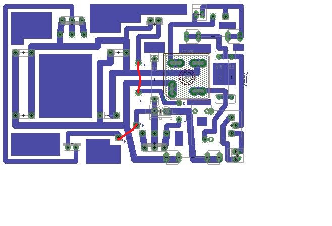

sodao ơi có phải thêm cầu nối như thế nay không

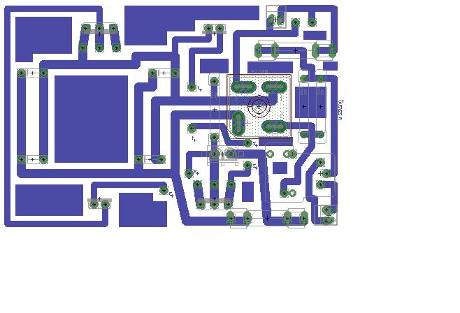

Nguyên văn bởi quyen81 Xem bài viếtsáng nay mình đã tranh thủ gửi mail sớm cho bạn thứ bảy chủ nhật bạn làm mà bạn chưa nhận được hả, để mình gửi lại, bạn lên mạng lấy phần mềm eagle về cài để mở file. mạch nó như hình nè nhưng kích thước các linh kiện không đúng, bạn dùng phần mềm eagle thì kích thước mới đúng.
[ATTACH=CONFIG]45278[/ATTACH]
mình ký hiệu 1 nối với 1. 2 nối 2, 3 nối 3 đó, còn cái trạm (domino 2 chân) từ cầu chì nguồn dương 300VDC ra cấp cho mạch dùng để đấu bóng đèn vào đó, khi in ủi bạn nhớ tắt đi các ký hiệu màu xám khg cần thiết đi. có chỗ nào khg hiểu bạn cứ hỏi nhé.

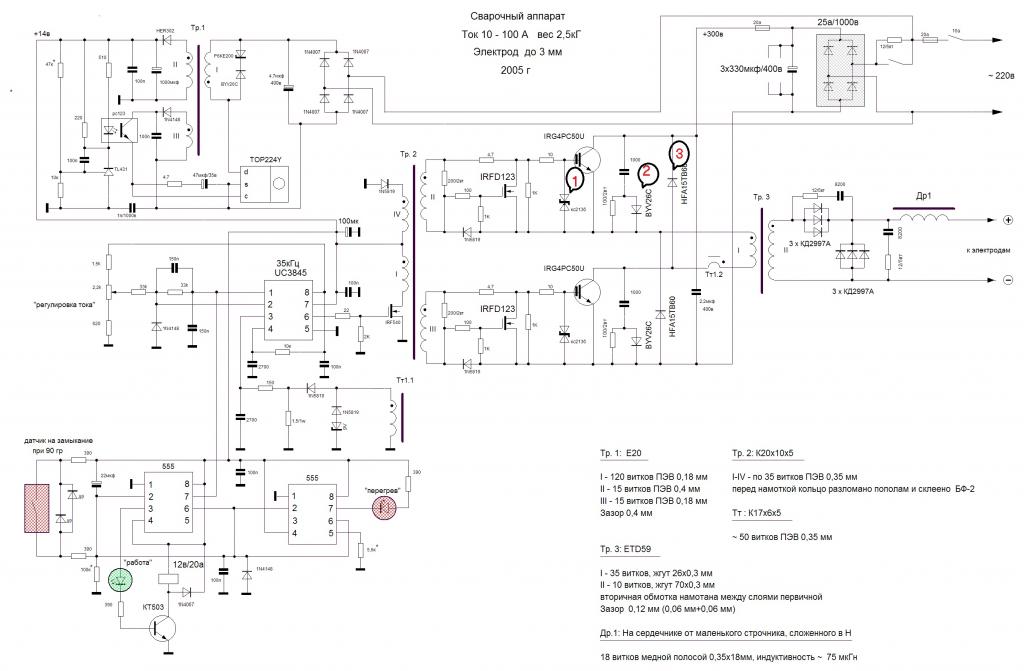

Nguyên văn bởi Bruce Nhon Xem bài viếtbạn xem hình này nè. mà bạn làm tới đâu rùi

Nguyên văn bởi sondao Xem bài viếtsodao ơi có phải thêm cầu nối như thế nay không[ATTACH=CONFIG]45281[/ATTACH]
bạn sondao cho mình hỏi bạn có nói là rất rễ nhầm hai con diot gần igb theo bạn thì nhầm ở vị trí số mấy trên sơ đồ mình đã đánh dấu
Nguyên văn bởi quyen81 Xem bài viếthôm trước mình đổi chân 2 con số 3 thế là bùm 2 chú igb nổ banh xác (có nối tiếp qua bóng đèn 100w từ +300vdc)Last edited by sondao; 22-05-2012, 00:32.
