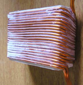

            hix...khe hở quấn dây chỉ có 13mm sao mà quấn cho đủ một lượng dây nhiều thế được bác
            Bạn đừng lo, tuy nhiên cần chình sửa 1 tý, nếu lấy dây 0.6 thì hơi khó quấn vừa, vậy bạn nên lấy dây 0.55 là đẹp. Bạn cắt 14 sợi dài cho đủ 20 vòng sơ cấp +10% (độ xoắn) +40cm cho đầu ra. Cắt 42 sợi thứ cấp cho đủ 7 vòng+đầu ra.
            Bạn tết 7 sợi sơ cấp làm 1 dây-được 2 dây như vậy, Hai dây này nếu đặt sát nhau sẽ rộng khoảng 2*3*0.57=3.42mm. Như vậy bạn quấn đồng thời 2 dây này trên lõi Với chiều dài 40mm phải được 10vòng (dư ra đừng cắt). Lót cách điện +tẩm sơn xong bạn quấn thứ cấp 7 vòng (42 dây thứ cấp bạn cũng xe lại làm 1 to bằng chiếc đũa-rồi quấn)-xong lót cach điện. quấn tiếp 10 vòng sơ cấp còn lại). Dây 0.55 là tương đối mềm dễ xe va dễ quấn, nếu dây to hơn thì cứng, khó làm, nhưng mà cái mệt ở đây là ngồi gọt vỏ emay ch các đầu dây.

              Quên chưa nói, bạn muốn quấn đủ chỗ thì không nên dùng ống dây, mà phải chế 1 khuôn gỗ kích thước bằng lõi FER BAX của bạn, khoan 1 lỗ giữa làm trục xoay, chế thêm 2 má sắt hoặc gỗ 2 bên(cao so với gỗ bằng 13mm) luồn trục định tâm vào. Lót giấy cách diện lên gỗ sau đó quấn các cuộn dây, sấy tẩm đổ keo khô rồi thì tháo khuôn ra, lồng vào cái lõi EE ghép từ ferit tivi (cho khe hở từ là 1 lớp giấy a4, xong chế thêm 2 tấm ốp dùng 4 đinh mà gông chặt lại là ok. Giưã các lõi ferit nên cách li nhau bằng giấy hoặc băng keo mỏng)
