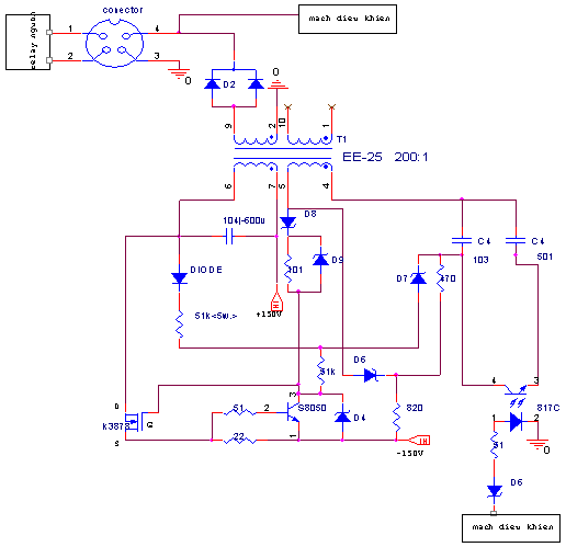

  • khi tôi kiểm tra K3878 và S8050D .chúng vẫn sống ,tôi sợ hư btx ,và dùng đồng hồ ohm đo thì các cuộn dây vẫn tốt.
    nhưng đo nguồn ở cuộn thứ cấp không có 28VDC ,mong bác nghiên cứu giải thích giùm em nhé
    • bác kiểm tra d4148 chưa, con 100r cấp cho k3878 hay k2611 còn không? nếu tất cả điều tốt bác nên thay con opto 817. nếu mà không hết nửa thì thay luôn tụ 103/630v va diode mắc nối tiếp với nó
      • Các bác cho hỏi, thay k2611 cho k3878 được không ạ. Tôi đang sửa máy hàn mag 250 chết 7 con k3878 mà ko kiếm đâu được.
        • cũng được nhưng tốt nhất bác thay hết k2611, nhưng cả 2 con trên đều tải dòng hơi yếu. hàn 1 thời gian sẽ nổ nữa. bác kiếm con k2689 thì càng tốt.
          • mong bác phân tích hộ.tôi kiểm tra 2 con S8050d và K3878.chúng vẫn sống.nhũng khi đo nguồn thứ cấp.của BTX EE-25.thì không có nguồn 28VDC.tôi sợ hư BTX.nhưng kiểm tra thông mạch ,thì các cuộn dây vẫn tốt,không hiểu tại sao
            • bác có kiểm tra tra con opto 817 chưa? thay nó thử đi
              • tôi đa thay 817 rồi .mạch nay sao họ lấp opto817 kỳ quá tôi không hiểu.các bạn ơi khi có điện sao tôi đo cực dương của diode nối tiếp với tụ 103/630V là +150V (có lý),nhưng khi ở chân tụ 103/630v nối với cực âm của doide trên lại là -150V,khps hiểu quá
                • vậy máy cua bác nên thay btx đi cho chắc ăn. có thể btx bi chạm rồi
