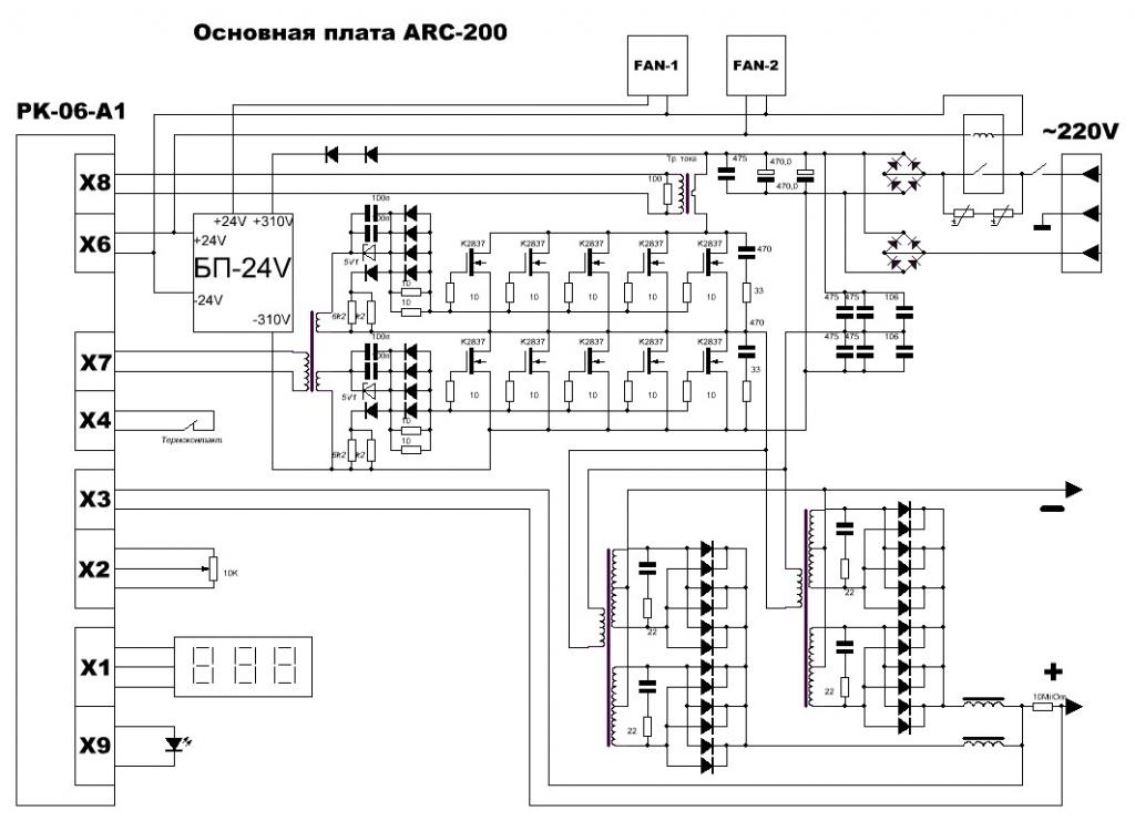

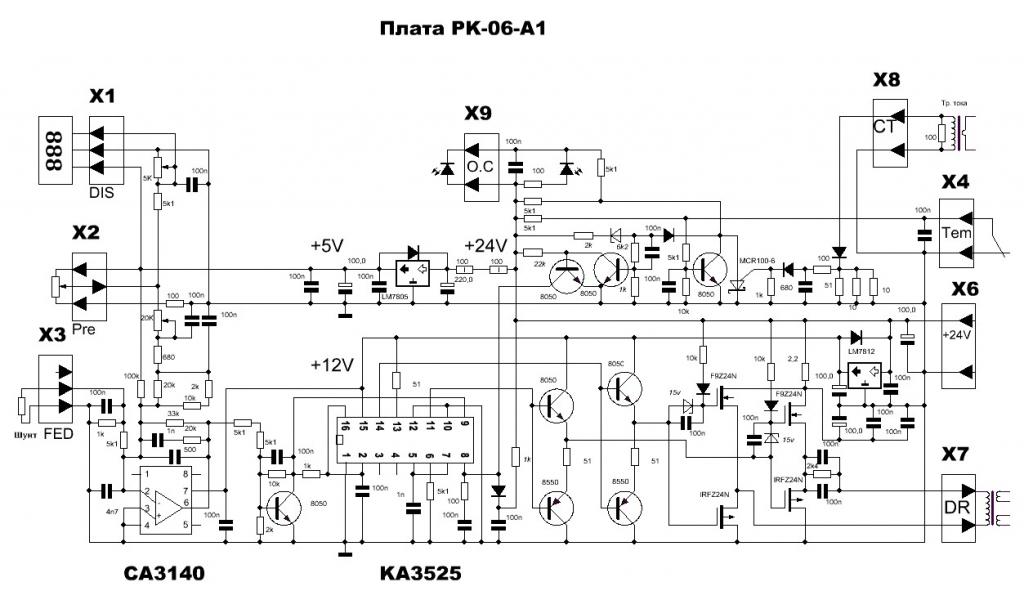

                • các bac à .. em la dân diện tử mới vào nghề nên không rành món này lám . em muốn hỏi là khống chế dòng là như thế nào vạy ? em hỏi vậy có gì không phải mong cac bac chỉ giùm em vơi nha. máy hôm truóc em cũng co sửa một cái máy hàn xung .. dao dộng của nó chạy 2 con ic CA3140EZ và KA3525.. nhưng e chảng hiểu mù tịt gì cả.. ai có sơ đồ mach đó cho em tham khảo với ..em cung khoái món nay lam ah

                  • Nguyên văn bởi thao_dt Xem bài viết
                    máy này minh cũng đã từng sửa .hì hục nửa ngày cũng vẽ được sơ đồ của nó.nhưng không biết gửi lên thế nào

                      • cám on anh m4a1kabin nhieu nhe nhung anh oi sao lay sơ dồ về no bé tý ... mà em phong to len thì no mờ quá anh ah
                        em phải thế nào vạy anh

                        • mạch của bác về nguyên lý hoạt động thì cung giống như mạch của em à . nhưg tiếc là mạch của anh bé quá em không nhìn đươc gì cả anh ah ,, anh co thể lam thế nào cho rễ nhìn hơn đươc không anh

                            • Kick chuột trái vào ảnh nhoé

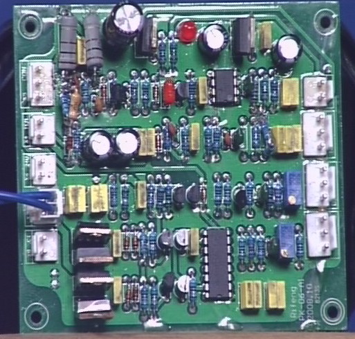

                              • em không làm sao cho cái sơ đồ no to ra va rõ hơn được nữa các bác à . em cung muon làm như sơ đồ của bác thucbao nhưng em kiếm hoài không được lk à. em muốn theo sơ dồ của mày MITECH em đem từ nước ngoài về .. dòng hàn là 200A. và em dã hàn thử chất luơng hàn tốt.. hàn que 3.2ly là dủ tiêu chuẩn như may anh cơ khí chuyen nghiẹp đã hàn tấm tắc khen rồi các bác ah....về chất luọng thì ôke nhưng không biết mình co bắt chiếc nó làm không nữa..nhưng em tin lòng kiên nhan của em cùng sự giúp đỡ của anh em trên dđ này em se làm được ... vi thứ nhất mạch của nó cũng không phúc tạp lắm nó chỉ có 2 con ic ở phần dao động thoi .. 1; ca 3140ez . va 2;ka3525 .. va 16 fet K2698 va 12 con diot kep FMX32S... em vẽ lại sơ đồ mạch dao đong của nó nhưng vãn chưa thànhcông ạ .. vì em làm SUA CHUA DIENTU VA ĐIEN CO nên không có thòi gian nhieu lam mỗi ngày em chỉ vẽ dược một ít thôi ...em muốn anh em trên dđ ai có sơ đồ tương tự như của em thi pót cho em tham khảo với... em chuc dđ ngày càng một phát triẻn manh mẽ hơn
