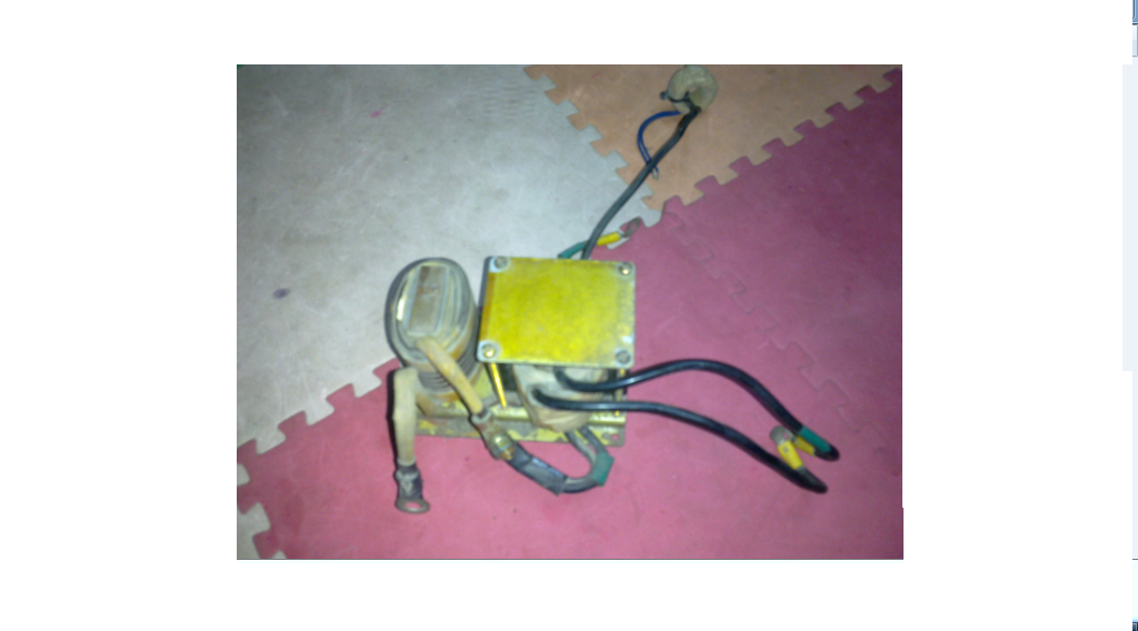

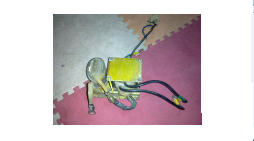

                        • cám ơn bác nhiều!nhưng cho cháu hỏi nữa là cháu dùng lõi ferit của cao áp ti vi và thiết kế 3 biến áp đấu song song sau chỉnh lưu nửa bán kỳ để có dòng hàn là 200A thì số vòng của mỗi biến áp như thế nào ạ? công suất đầu ra là 8kva.và phải ghép như hình gì và tiết diện s là bao nhiêu ạ

                            bác THUCBAO có sơ đồ máy hàn sử dụng cầu H đơn giản nào không bác cho cháu xin,vì cháu có kiếm đươc cái biến áp xung của máy hàn chạy cầu H nhưng không có mạch đây là hình của nó ạ
                            • Nếu 200A ra thì có thể làm 1 biến áp thôi, khỏi cần 3 biến áp mắc // vì cửa sổ quấn dây khá lớn. Nếu ta tăng tiết diện lõi FERIT (ghép nhiều cái) thì giảm số vòng quấn và tăng đường kính dây lên để chịu dòng. Nếu như chạy sơ đồ theo thot này thì cần gom ferit tivi có tiết diện là 18-20cm2 Khoảng 10 bộ (ghép 5 bộ thành 5 chữ O chồng lên nhau +5 bộ nữa thành 5 chữ O đặt sát cạnh với 5 chữ kia và quấn dây trên 10 cạnh sát nhau đó. Dây quấn là sơ cấp 9 vòng, thứ cấp là 4 vòng ra áp tầm 70V
                              • Có sơ đồ nhưng cũng phức tạp ko đơn giản. Cần phải xác định đúng biến áp chạy cầu hay là bán cầu vì địên áp cho cầu là 300V còn bán cầu là 150V. Nếu xác định sai là chát bùm
