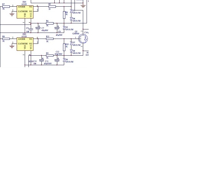

    Mình thấy quấn biến áp kích phức tạp lõi khó kiếm, định dùng con TLP250 (có dòng ra max 1,5A) như sơ đồ dưới đây. Bác thucbao cũng như các bạn đã làm rồi cho ý kiến nhé:
    [ATTACH]91262[/ATTACH]
    Trước đây mình đã có pót sơ đồ dùng opto, trong đó nó dùng A3120 chân cẳng cũng na ná như TLP250. xem kỹ lại nhé. Để xả nhanh cực G nó tạo điện áp (-) cho mạch xả = con ổn áp d5 và d6 và tụ điện c8, c12 . Như hình
