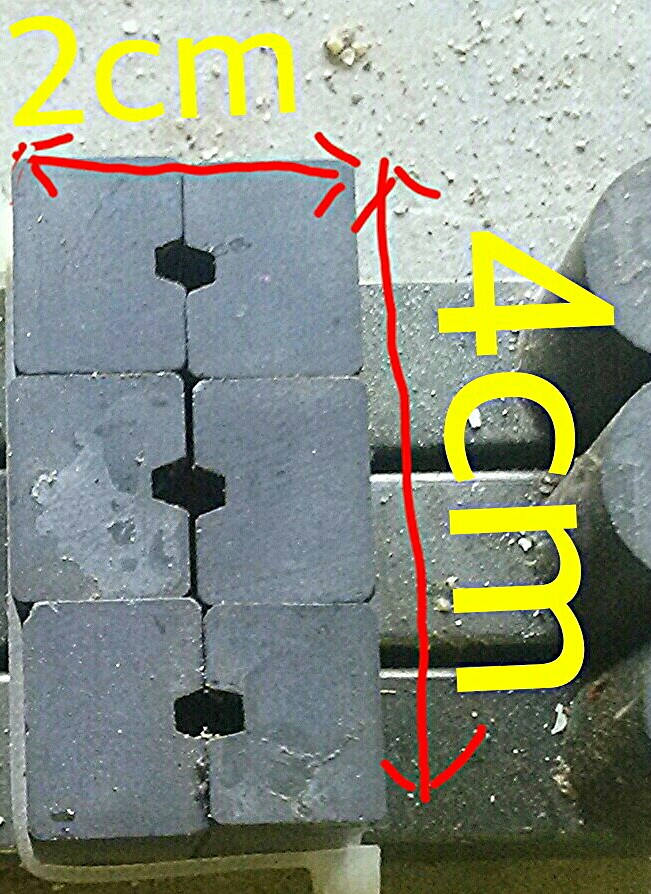

    Thúc bao cho mình hỏi thêm tí nữa nhé cái biến áp cach ly có cần chừa khe hở không nếu có thì cở bao nhiêu là được mong bảo chỉ giúp cho dạo này thấy mọi người hỏi bảo nhiêu quá mình cung ngại còn về phần nguồn nuôi thì mình tìm ra bệnh rồi và chạy ngon lành rồi minh cho chạy với con top200 gắng 2 quạt mỗi cái 0,5A với nguyên bo điều khiển mà không thấy việt gì và con top200 cũng không hề nóng kể cả chạy điện 110v và mình cũng cám ơn bảo rất nhiều
    Biến áp cách ly cần khe hở như đầu luồng có nói
ID:	1399864bác [MENTION=43094]thucbao[/MENTION] tính giúp em với f= 36kHz.
