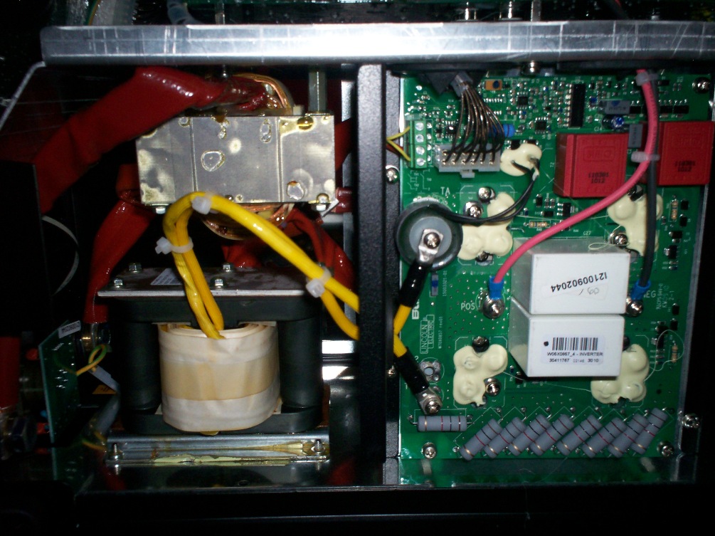

Khi vặn chiết áp từ que hàn 1 ly lên thì dòng ra khỏe hơn và đốt lủng sắt, tại sao mắc may so vào đầu ra thì lại ko chỉnh được áp ra thì chưa hiểu? Cần phải xem lại cho kỹ hoặc do cắt dây may xo ngắn quá trở nhỏ dòng biến thiên lại ít nên không nhận thấy.
Cần làm lại các bước như cũ sau khi lắp xong IGBT mới. Đừng lắp cả 4 mà nên chỉ lắp 2 con đã (2 con cũng cắt sắt 3-4 ly ngọt được rồi-của mình có 2 con vì chật quá )
Nếu áp chân 3 có từ biến dòng về và thay đổi được thì đo xem được mấy (V). Nó phải đạt 1V thì mới bắt đầu bảo vệ, tất nhiên áp này là áp xung nên đỉnh của nó đạt 1V là tác động rồi, nên giá trị quân bình sẽ thấp hơn 1V, Em phải làm tải may so đầu ra cho được 20a-30A và đo dòng sơ cấp mạch 300V đó bao nhiêu A? Khi đó đo chân 3 biến dòng về được nhiêu?
Khi đó ta có thể biết sơ sơ bao nhiêu A thì nó sẽ bảo vệ.
Có thể thay đổi con trở lên 2 Omh cho nó tác động sớm( hoặc cho 5Ohm khi đo thử cho dễ thấy V)
Nếu mọi thứ đều ổn thì có khả năng biến áp bị bão hòa khi mở xung rộng, nếu vậy thì hãy lót thêm lớp nữa vào khe hở biến áp. Việc này sẽ làm giảm công suất nhưng bù lại an toàn cho IGBT/
Còn một khả năng nữa là khi tăng độ rộng xung, biến áp kích driver cho IGBT bị giảm áp ở thứ cấp. Chính vì vậy mà người ta thường hay quấn số vòng dây thứ cấp phía IGBT lớn hơn phía sơ cấp. và dùng diod zener để bảo đảm áp cực G không vọt quá
Mà 2 con IGBT mắc // nhớ dùng trở 10 Ohm mà phân nhánh vào G nhé.
Bác Bảo ơi. Em đã test thử biến dòng như Bác hướng dẫn, em gắn R lấy áp là 5 ohm (thay cho con 1.5 ohm), lắp tải vào mạch thứ cấp đo áp ở chân 3 IC3845 có áp nhưng rất bé khoảng 0,2 v, khi chỉnh biến trở 2k2 áp có thay đổi, em không có đồng hồ đo dòng DC nên không biết dòng qua cuộn sơ BA động lực để so sánh. Em quấn lại biến áp driver cuộn I=4=30 vòng, cuộn II=III=32 vòng, đo áp ở mạch điều khiển khi chưa lắp mạch IGBT thì 2 kênh bằng nhau, khi lắp mạch IGBT thì em thử tải phát hiện 1 con IGBT đấu với đầu đầu cuộn sơ rất nóng còn con kia lạnh tanh, lúc đó em kiểm tra áp ở mạch khiển kênh (em tạm gọi là kênh 1) đấu với IGBT bị nóng (con đấu với đầu đầu cuộn sơ BA) UGE gần bằng 7 VDC và gần 15 VAC, còn đo ở kênh (kênh 2) đấu với IGBT nguội (con đấu với đầu cuối cuộn sơ BA) UGE gần 7.2 VDC v hơn 15 VAC, em đảo thử con IGBT kênh 1 qua kênh 2 và ngược lại thì em đo áp vẫn là ở kênh 2 cao hơn kênh 1. Em không hiểu tại sao có sự chênh lệch điện áp giữa 2 kênh (khi chưa lắp mạch IGBT thì bằng nhau) và 2 con IGBT mắc nối tiếp với nhau vậy sao khi chạy con thì nóng con thì lạnh, em cày mấy ngày nay mà cũng không biết tại sao. Nếu như biến áp driver em quấn số vòng cuộn II và cuộn III không bằng nhau thì sao đo áp khi chưa lắp mạch IGBT lại bằng nhau. Bác giúp em với, cám ơn Bác rất nhiều. (em viết hơi dài vì em cố gắng diễn đạt tình trạng em gặp phải để Bác dễ hình dung mong Bác thông cảm).
