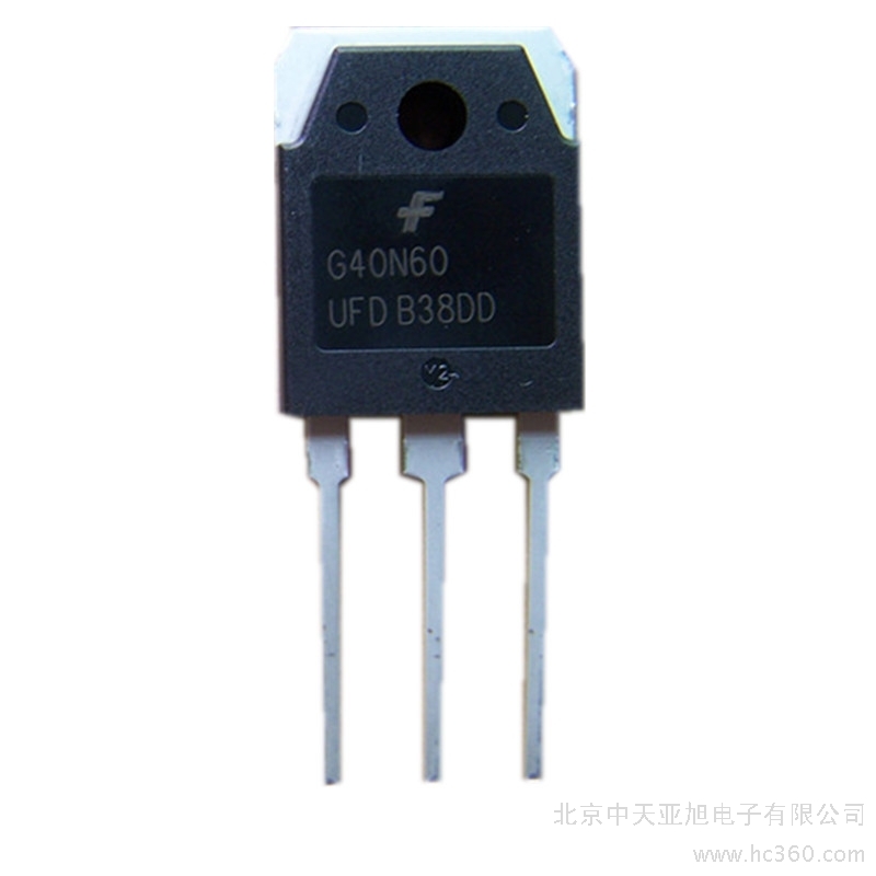

bác bảo ơi cho em hỏi IGBT SGH40N60 có thể dùng cho máy hàn được không ạ?
loại này dùng được/ 4 con nhé. sao không cho biết cái đuôi sau con sgh40n60 là ufd hay uf... hay hay đại loại có chữ sau nó, đôi khi khác chữ D sau cùng thôi nhưng không biết thay vào các mạch khác nhau thì đền oan đấy.

Nói chung mấy con IGBT này dùng cho máy hàn (nắn từ điện lưới 220V) là được. Tốc độ đóng cắt của nó nhanh, áp 600V-Dòng 40A Loại có chữ D sau là có Diod nội IGBT
