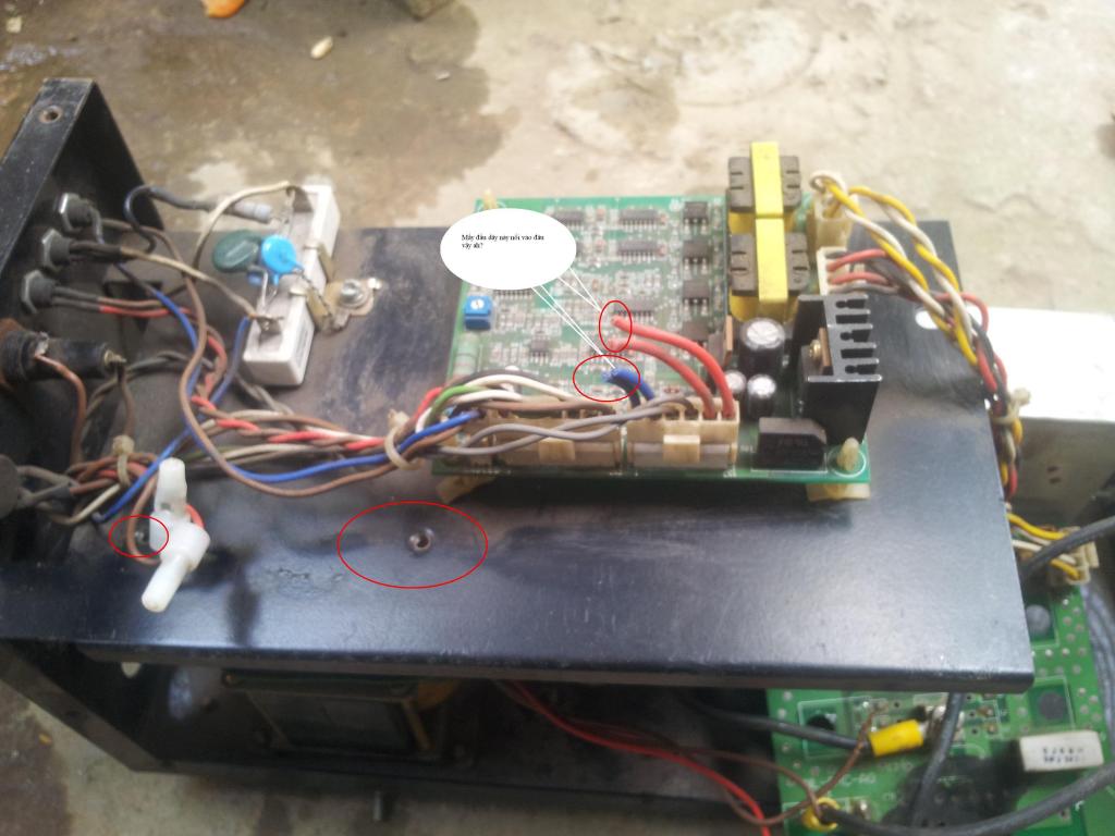

                    do công việc trong gia đình cần một máy hàn để thỉnh thoảng hàn cho tiện, mua máy mới thì không đủ tiền, được đứa bạn cho cái máy cũ vì mình không biết sửa chữa điện tử nên nhờ anh em tư vấn giúp xem mấy con IC công xuất (G80N60) này có mua được không?
                    mấy cái đầu dây đỏ và xanh nối vào chỗ nào vậy các anh?

                        cảm ơn bác, e tìm cả chiều nay ở chợ trời nhưng đều không có. chỉ có con G40N60 thôi bác ah~

                          Các bác làm ơn cho hỏi chút có phải chỗ em khoanh đỏ có cái biến áp không ah?
                          đôi dây đỏ có phải là cấp nguồn 15v không ah? còn đôi dây màu xanh e chưa biết là nó cấp nguồn bao nhiêu v nữa, bác nào biết làm ơn chỉ giúp em với!

                          • Có thể là biến áp 14VAC đấy.
                            Dò xem jack cụt dây đấy nó nối vào cầu Diode ko.
                            7812 có tản nhiệt màu đen phải chứ.
                            Đọc tên toàn bộ ic SMD trên mạch .

                            Ảnh bên kia ko thể xem , quái lạ thật .

                              cảm ơn bác! em post tên đầy đủ link kiện để bác xem giúp ah!
                              chỉ cần Zoom chút là thấy rõ hết ah. hai con có tản nhiệt đó là 7815 bác ah!
                              bác ơi cái cầu nó gi GBPC 3508A có thể thay bằng cầu 80A được không ah?
                              bác xem giúp e với nhé, trân trọng cảm ơn bác!
