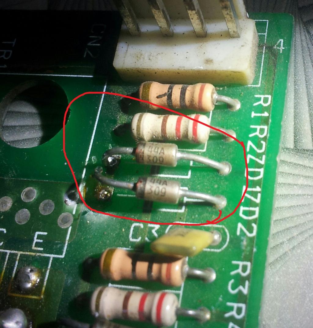

căp dây đỏ đi vào chân IC 7815 đích thị là cặp dây nguồn ~17v DC.
đang phân vân cặp dây xanh sau khi e lột cái kẹp nhựa lên thì thấy một chân tiếp mass, một chân vào tụ 25v đường cụt, e nghĩ chắc chắn là đường output nhưng không biết nó nối đi đâu nữa, mò mãi chả được chán

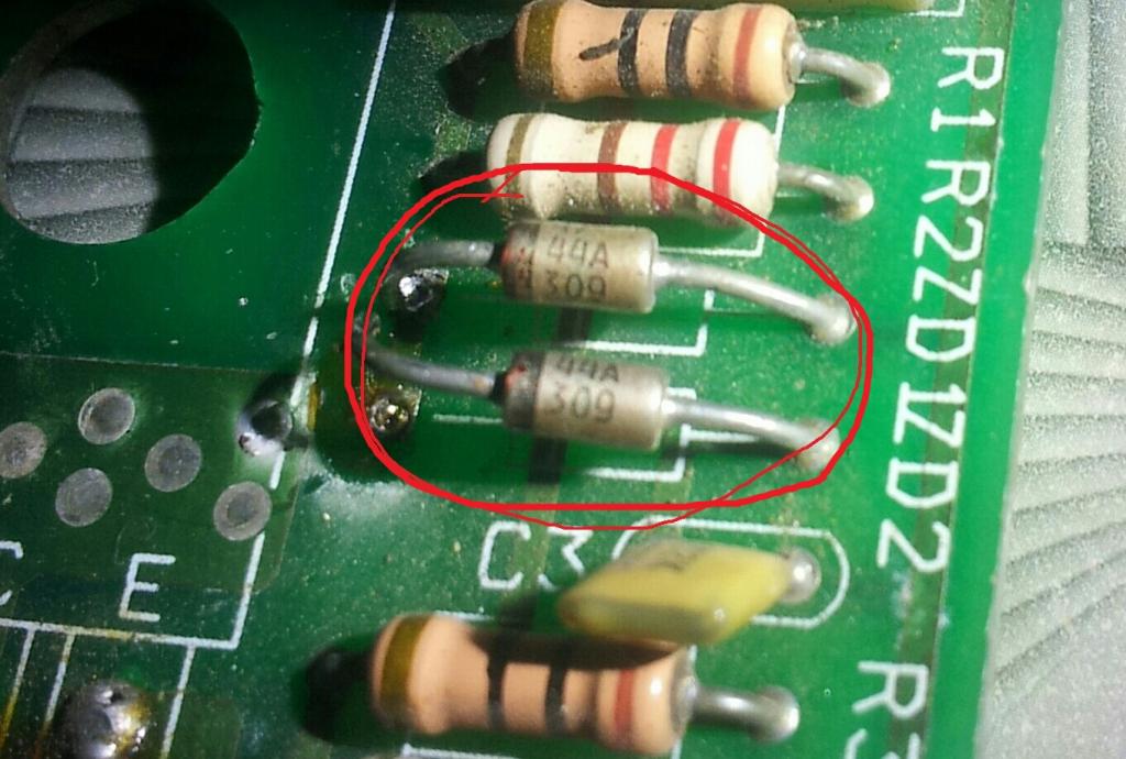

vừa đo ở mạch công xuất chết 2 cặp diot xung, 44A. hỏi khắp cửa hàng điện tử không có. đang chưa biết tìm ở đâu ah
nói chung chán toàn tập
còn bạn 9017704818 mình khuyên bạn trước khi làm điện tử bạn nên học tên môt số linh kiện trước đã rồi làm chứ một linh kiện mà bạn chưa biết đó con gì thì làm sao làm được một con điôt zen 1n4744a mà bạn nói là con điôt xung 44a thì đây là một lỗi sai cơ bản làm sao bạn tìm ra con linh kiện đó để sửa mà bạn không biết đó con gì làm sao bạn biết con đó đã chết
