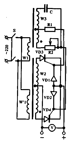

    Nếu điện áp xoay chiều 1/2 cuôn thứ cấp của bạn là U thì khi bạn dùng 2 diod nắn lọc ra được cỡ 1.41xU -DC/ Vì vậy nếu môt nửa cuộn thứ cấp của bạn được ở mức 45--50v xoay chiều thì nắn toàn kỳ bằng 2 diod qua điểm giữa sẽ ra được 63--70v dc. Còn nếu thấp hơn thì nên dùng mạch cầu nắn 4 diod mới đảm bảo điện áp ra đủ lớn để mồi hàn dễ.
    Cuộn kháng chọn lõi to và dây lớn thì tốt hơn nhiều, bảo đảm hàn được liên tục mà không nóng.

                        Thay vì mua 2 diod hãy mua 2 con tiristor (cùng 1 giá) rồi lắp vào mạch như sơ đồ sau: Chỉ khác là trong sơ đồ: mạch nắn dùng 2 tiristor thôi- và dùng 1 đầu ra là điểm giữa, còn bạn thì dùng 2 diod lắp vào truớc 2 con tiristor làm thành mạch cầu. Đầu ra là cực A của 2 diod (mà bạn nói là chung cực âm ý). còn 2 tiristor thì bạn đấu như sơ đồ. mạch điều khiển cũng vậy.
                        Tuy nhiên bạn cần quấn dây cho cuộn phụ w3 là 20+20 vòng (dùng dây đồng 0.5 chập đôi lại rồi quấn 20 vòng tại nơi nào bất kỳ trên lõi biến áp mà thấy tiện lợi) sau đó lấy điểm cuối của dây này nối với đầu dây kia làm điểm giữa của w3..(còn tiếp)
                        • #57
                          Theo như sơ đồ mạch này. R1=10 om-10w. R2=1--2.2Kom, w1 và w1' là cuộn sơ cấp máy hàn. w2 là cuộn lấy dòng hàn , w3=20+20 vòng dây 0.5. Diod VD1.VD2 là 4007. Tụ C=0.5micf-160v.
                          Chú ý là khi căn chỉnh thử thì lắp mạch cầu vào cuộn W2 hãy lắp qua 1 bóng đèn 100w.
                          Nếu khi ta chưa nối tắt hai đầu kia của cầu (+ và -) thì đèn không sáng. Nếu sáng là lắp lỗi ở đâu đó cần phải khắc phục. Tiếp theo bây giờ mới nối dây điều khiển từ R1 và từ chiết áp R2 tới 2 Tiristor (cần phải nối đúng tiristor) đóng điện cho máy. Nối tắt 2 đầu cầu (cực+ và - của máy hàn ) và điều khiển dòng bằng chiết áp. độ sáng bóng đèn sẽ thay đổi được là đã làm đúng. còn ko sáng thì phải đổi dây điểu khiển 2 tiristor cho nhau

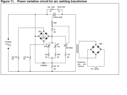

                            Mấy bữa nay em về quê chơi nên không trả lời Bác được . Mạch chỉnh lưu em làm xong rồi , hàn cũng khá , nhưng do áp thứ cấp hơi thấp nên khó mồi khi chỉnh dòng thấp . Kích thước máy hàn tăng gấp đôi , trọng lượng tăng khoảng 8kg nên di chuyển cũng hơi đuối hihihi .
                            Về mạch chỉnh dòng Bác cho em chắc không dùng được quá . Em đã phải tốn thêm 2 con diode để khỏi phải chỉnh lưu có điểm giữa rồi nên bây giờ mà can thiệp vào mạch thứ cấp là tháng này em ăn mì gói trừ cơm luôn hìhì.
                            Bác có mạch chỉnh dòng ở phần sơ cấp nào không ?
                            Thank Bác nhiều ạ .

                              Bạn thử làm theo sơ đồ sau
                              • #60
                                Nguyên văn bởi thucbao Xem bài viết
                                Em định quấn thêm ít vòng cho cuộn thứ cấp để nâng điện áp ra lênmột chút , kết hợp với mạch chỉnh dòng . Nếu thành công em tháo tay quay và lõi từ di động luôn . Nhưng dạo này em bận quá nên chưa tiếp tục được . Em sẽ làm khi thời gian cho phép .
