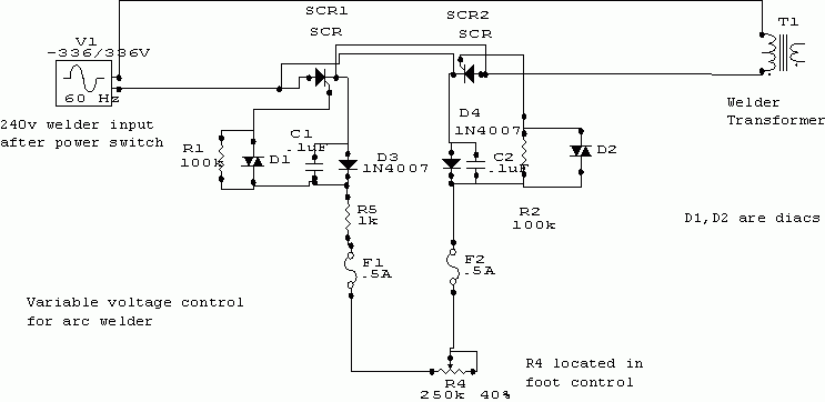

Nhờ Bác ThuBao Phân Tích Sơ đồ chỉnh dòng sơ cấp máy hàn AC - DC, Cám ơn Bác đã tận tình hướng dẫn anh em. Mong diễn đàn DTVN có được nhiều người như Bác. Trân trọng
DIY máy que hàn xoay chiều thành 1 chiều

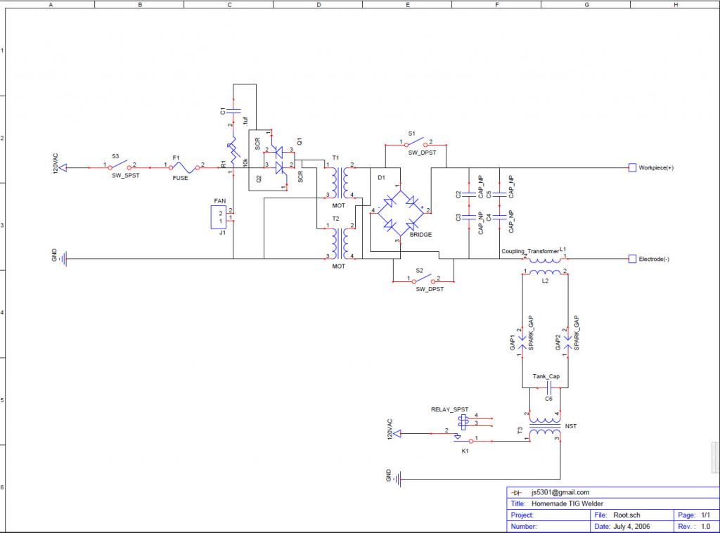

Tôi có mấy sơ đồ mạch điều chỉnh dòng hàn bên sơ cấp máy hàn. xin hỏi Bác Thucbao và các bạn có thể áp dụng được không? Xin được phân tích và hướng dẫn để được an tâm thực hiện. Bác Thucbao ơi! Nhờ Bác hướng dẫn sơ đồ trang 6 của Bác và 2 mạch này nhé! Xin cám ơn bác nhiều.
File Gửi kèm:
Sơ Đồ Mạch Điện Máy Hàn tig.PDF
