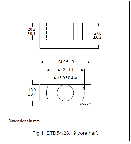

                      Thực sự việc tính toán biến áp xung không có gì bí ẩn hay đáng sợ nếu có thông số đầy đủ, hiện nay anh em làm thiết kế ĐTCS cứ như người mù đi đêm khi sử dụng các lõi nguồn gốc không rõ ràng, cứ đoán cuộn này quấn 6 vòng, cuộn kia 80 vòng, bao nhiêu tội vạ là do cái thằng béo phương bắc gây nên.
                      Giả sử các bạn thiết kế một bộ biến đổi công suất, sẽ có một luồng năng lượng chạy qua van công suất rồi qua lõi từ, nếu phần điện tử bạn thiết kế tốt nhưng phần lõi từ lại không hiểu rõ thì thật là thiếu sót nghiêm trọng.
                      Ngoài ra phần tính toán mỗi kiểu mạch biến đổi sẽ khác nhau và sử dụng chất liệu lõi cũng khác nhau, riêng cái tên gọi Ferrite cũng có 5-7 loại.
                      Mình đang nóng lòng đợi cái lõi từ xịn về để kiểm nghiệm lý thuyết rồi public cho anh em, chả có gì phải giấu, nếu giá cả hợp lý có thể tiến hành lấy hàng về cho anh em thử nghiệm xem thế nào.
                      To goldstar09 : mình vẫn khuyên bạn không nên mắc nhiều biến áp dù song song hay nối tiếp ở mức công suất vài kW, đó chỉ là giải pháp do mấy thằng chinese đưa ra mà có lần mình nhìn thấy trên mạng.
                      Lý do : chính là việc khó khăn trong cái gọi là kỹ thuật cân bằng tải, bạn phải thực hiện các vòng điều chỉnh (thường là kỹ thuật Peak Current Mode Control), sao cho lượng công suất chạy qua các biến áp là như nhau, không có cái nặng tải, cái nhẹ tải.
                      Ví dụ : Trong thiết kế UPS offline của Microchip, họ dùng chất liệu Ferrite có tên gọi 3C90 của Ferroxcube, tiết diện lõi chỉ là 2.8 cm2 mà tải được công suất 2kW ở tần số 100KHz.
                      Đối với các bộ biến đổi công suất rất lớn, nhiều hãng đưa ra giải pháp dùng các thanh I để sắp xếp và gắn keo lại thành kích thước mong muốn, tuy nhiên nhược điểm là từ thông rò lớn.

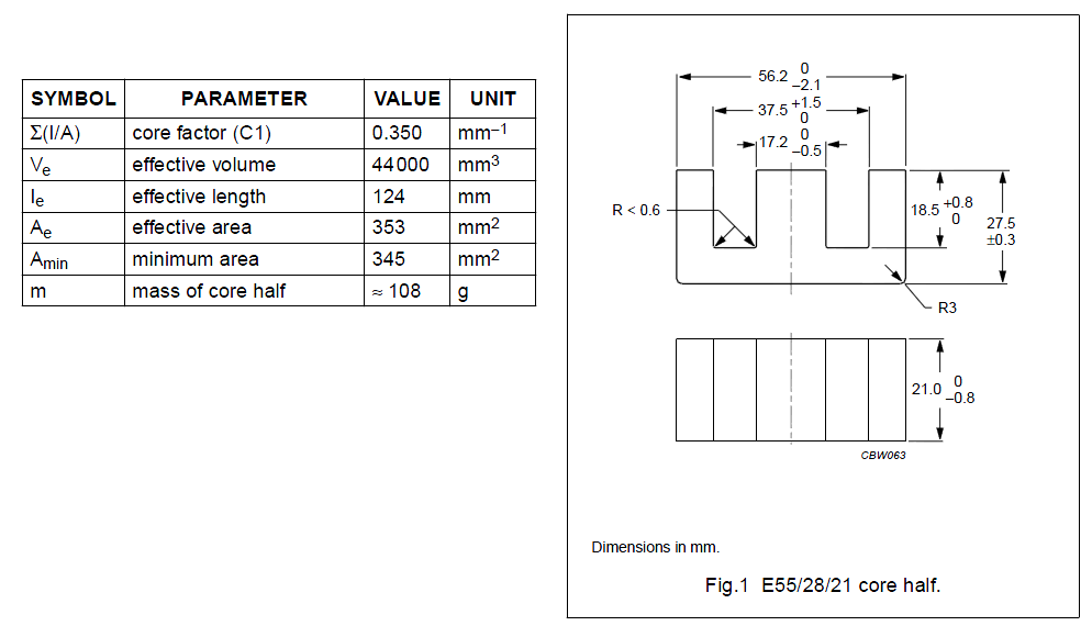

                          Trong khi chờ đợi mình kiểm tra tính đúng đắn của lý thuyết trên lõi từ chính hãng (có thể mất 2 tuần đến 1 tháng) bạn thử áp dụng cách tính với điều kiện amatuer như sau:
                          Mình giả sử rằng bài toán bạn cần:
                          - Thiết kế phần nâng áp DC-DC có công suất thực 600W (cho Inverter )
                          - Phần nâng áp từ 12VDC lên 400VDC dùng đẩy kéo
                          - Hiệu suất n=75%
                          - Điện áp accu vào thấp nhất là 10.8V (vẫn cung cấp đủ 600W đầu ra)
                          - Tần số phần nâng áp DC-DC là 25KHz (lõi chưa rõ chất lượng nên không dám dùng 50-100KHz)
                          Do bạn đang vướng phần biến áp xung nên mình chỉ nêu phần này.
                          - Công suất cần cung cấp đầu vào : Pin=Pout/n = 600/0.75=800W
                          - Dòng trung bình vào lớn nhất : Iav = Pin/Vinmin = 800/10.8 = 74A
                          - Dòng điện đỉnh trên một nhánh khóa bán dẫn : Ipk=k*Pout/Vmin = 1.4*600/10.8=78A (đối với kiến trúc đẩy kéo thì k=1.4)
                          - Điện áp lớn nhất mà khóa bán dẫn phải chịu bằng VDSS > 2*Vin =24V + dự phòng.
                          - Chọn chất liệu Ferrite : đúng ra là phải chọn kỹ càng qua một số tài liệu của hãng sx ferrite, nhưng do ở VN nên hãy liên hệ với các chuyên gia ở phố Thịnh Yên hoặc Nhật Tảo, xin hãy gọi số 113.
                          - Chọn kích thước lõi : phần này cũng rất quan trọng, chủ yếu liên quan đến chất liệu ferrite ở trên, kích thước to xác nhiều khi cũng chả ích gì, chọn loại "trông cũng to to" là E55 có bán phổ biến, kích thước bạn tham khảo trong hình dưới.
                          - Tính số vòng dây một cuộn sơ cấp theo công thức
                          Ở đây Ac là tiết diện lõi và Ac=3.5 cm2
                          Vpri là điện áp đặt vào sơ cấp bằng 12V
                          F=25KHz như ở trên.
                          Bmax là mật độ từ thông cực đại (cảm ứng từ cực đại) , đơn vị là Gauss , thông thường lõi ferrite tốt sẽ có cảm ứng từ bão hòa khoảng 4000-5000G, chúng ta sẽ chỉ lấy Bmax=1200G (đừng nên lấy hơn).
                          Bắt đầu tính thôi : Npri=(12*10^8)/(4*25000*1200*3.5)=2.85 vòng, làm tròn thành 3 vòng
                          - Ước lượng số vòng dây thứ cấp : Nsec=Vout * Npri / Vpri = 400*3/12=100 vòng , có thể dùng một cuộn thứ cấp sau đó chỉnh lưu cầu hay dùng 2 cuộn thứ cấp và chỉnh lưu tia.
                          Tổng kết :
                          - Lõi E55/28/21 Sơ cấp quấn 3 vòng x 2 , chịu dòng 74A , thứ cấp quấn ~100 vòng dây chịu dòng 2A , trong việc tính toán cỡ dây dùng mật độ dòng điện J=5A/mm2.
                          - Kiểu biến áp đẩy kéo sợ nhất là mất cân bằng từ thông giữa hai cuộn sơ cấp do quấn không thực sự đồng đều và làm cho lõi bão hòa, gây quá dòng cho MOSFET. Nếu có điều kiện nên chuyển sang Half Bridge hoặc Full Bridge.
