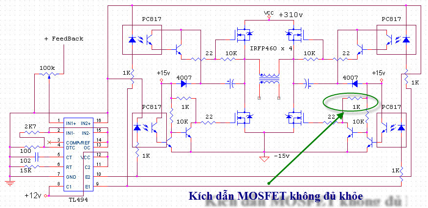

    em định làm nguồn xung có thông số như sau:
    - điện áp vào 160v ( em dùng haff-bridge)
    - áp ra 17v/50A ( em sạc 5 bình 12v/100A)
    -f=30khz ( vì em sẽ dùng lõi chợ trời thông dụng)
    các anh giúp em cách tính toán và chọn lõi cho phù hợp với, em cảm ơn rất nhiều
    Công suất đầu ra là Pout = 17*50 = 850W
    Công suất đầu vào Pin = 850/0.75 = 1.133W , hiệu suất 0.75

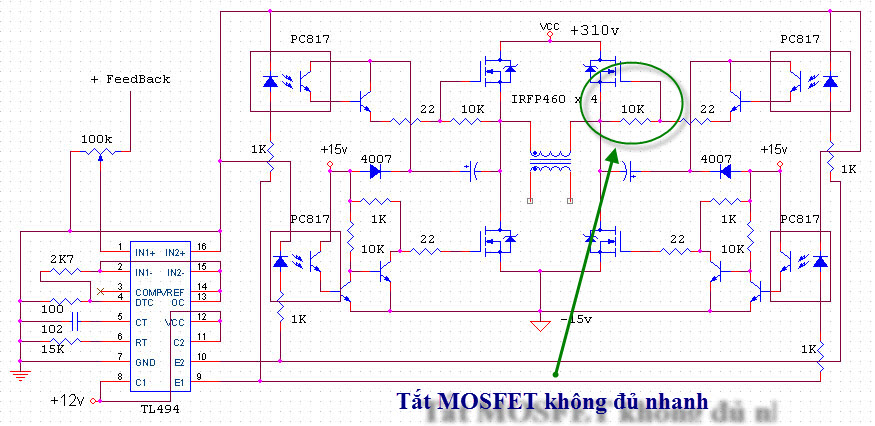

            về mạch thì em sẽ dùng mạch cầu H trong chuyên mục về INVERTER, có nhiều loại thiết kế, dùng linh kiện rời và IC chuyên dụng, tuy nhiên các IC họ IR đắt và cũng khó tìm nên em sẽ dùng mạch driver cầu H bằng linh kiện rời.
            nguồn phát xung em dùng TL494 có sẵn deadtime chống trùng dẫn cho cầu H, mạch thì cũng rất nhiều, em sẽ chọn một mạch đơn giản.
            để nuôi phần điều khiển thì em dùng bộ nguồn có 2 ngõ cách ly, cho ra 12v để cấp cho phần phát xung, 15v để cấp cho driver cầu H như vậy để đảm bảo cách ly hoàn toàn phần công suất với phần điều khiển. ah, em quên các trans trong phần cầu H là D882
            sau đây là mạch em xem và cho em nhận xét
            • Mình có một số ý kiến đóng góp bằng hình ảnh bên dưới

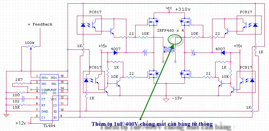

              1. Bạn nên thêm tụ điện không phân cực mắc nối tiếp với cuộn sơ cấp để chống mất cân bằng từ thông

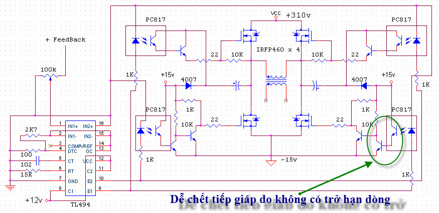

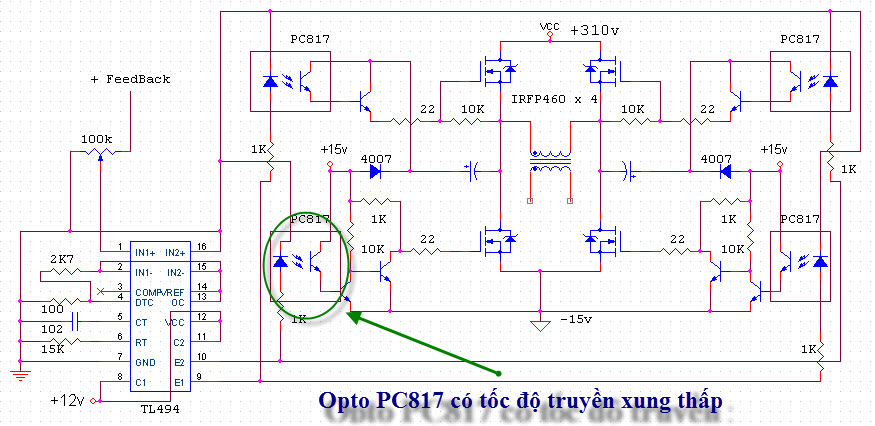

              2. Có một số vấn đề với bộ driver của bạn liên quan đến tốc độ kích mở của cặp MOSFET bên dưới và tốc độ tắt của cặp bên trên

              3. Bạn nói là dùng IC driver sẽ đắt nhưng mình cho rằng dùng cả bốn bộ cách ly opto và phải tạo ra nguồn cách ly 15V thì tổng kết lại chưa chắc đã rẻ hơn mà lại có một số nhược điểm như trên
              4. Giải pháp đề nghị : bạn dùng driver bằng xuyến ferrite nhỏ, không cần nguồn cách ly nữa, kích xung đẹp, tin cậy ở tốc độ cao mà vẫn cách ly

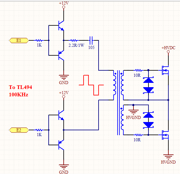

              • Gợi ý thiết kế Driver :

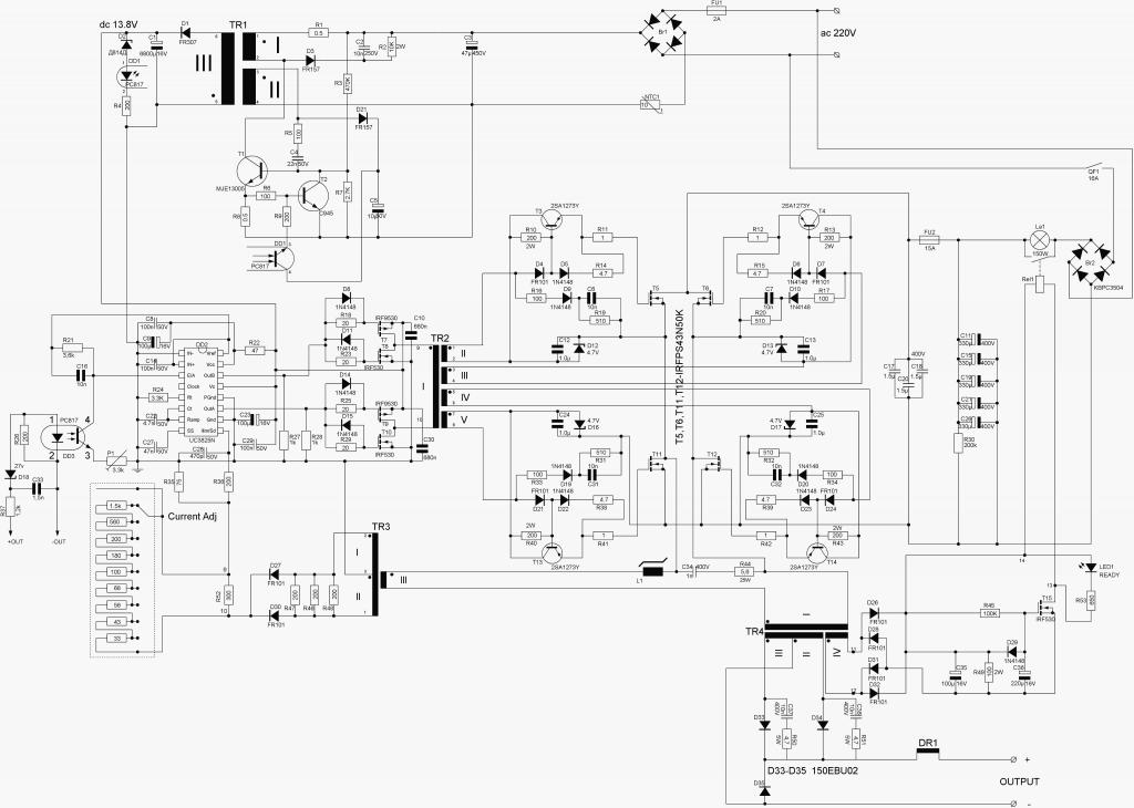

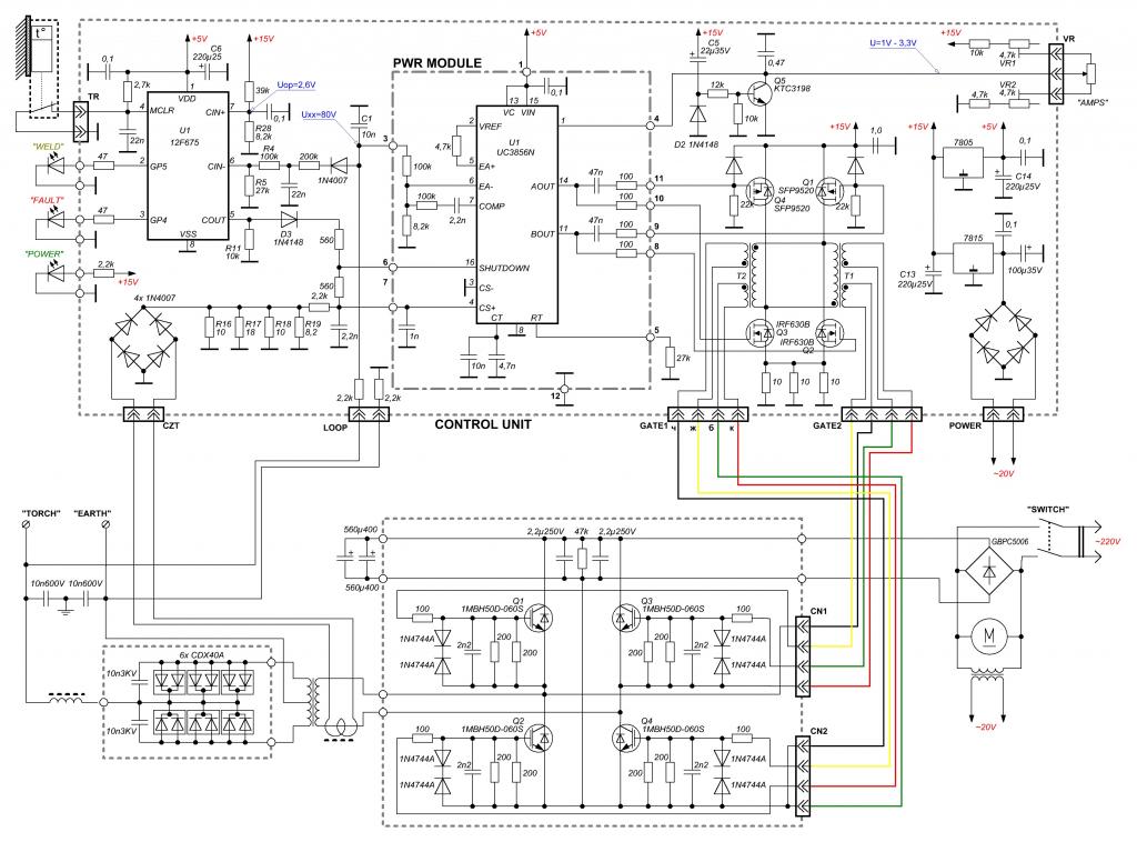

                    Bạn làm cái nạp này công suất cũng gần như 1 cái máy hàn rồi đó. Nếu làm cầu H bạn có thể tham khảo sơ đồ máy hàn sau đây

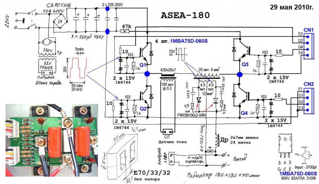

                    • và đây nữa là mạch máy hàn ASEA-180 va ASEA-160 có thể thay IGBT bằng FET
                        cảm ơn anh đã có những nhận xét rất chi tiết, trực quan và sinh động. từ trước đến giờ kích cầu H chỉ biết dùng driver bằng IC chuyên dụng hoặc linh kiện rời chứ cũng chưa dùng lõi xuyến bao giờ, vì đụng đến nó là em thấy ngán và cũng không có kiến thức về nó. nhưng thấy mạch driver anh vẽ đơn giản quá nên cũng muốn thử.
                        vậy nếu em dùng cầu đủ thì phải quấn 2 lõi hả anh?, cầu thiếu thì một lõi?. anh có thể hướng dẫn em chọn lõi, cỡ dây. ah tất cả các lõi em sẽ mua lõi chợ trời nên có lẽ chất lượng không tốt.
                        với thông số bộ nguồn em cho là 17v/50A thì bắt buộc phải dùng cầu đủ hả anh?. vì ngân sách hạn hẹp nên em định làm sao cho thật đơn giản, với chi phí thấp nhất mà hiệu quả. không nhất thiết phải 50A, khoảng 30A cũng được, em sẽ chia bình ra sạc 2 lần. anh giúp em tính toán sao có thể dùng cầu thiếu cho đơn giản và giảm chi phí. cảm ơn anh!

                          cảm ơn bác, nhưng em chỉ làm công suất thấp thôi chứ không đến nỗi khủng như máy hàn, các mạch bác đưa em thấy phức tạp quá với lại toàn tiếng nga thì phải, em có ghé bên luồng máy hàn xung thấy mấy bác bên đó giỏi đó. có nhiều bạn không chuyên về điện tử nhưng bác cũng hướng dẫn làm thành công máy hàn ra trò. em thì chịu

                            Mạch chỉ đơn giản vậy thôi, yêu cầu các cặp trans bên sơ cấp đủ khỏe về dòng và nhanh về tốc độ (nếu cần).
                            Nếu bạn dùng cầu full thì dùng xuyến to hơn một chút và quấn 4 cuộn dây chia làm hai cặp cùng chiều nhau để kích cho hai con MOSFET chéo cánh ở trong cầu (trong đó hai cặp lại quấn ngược chiều nhau).
                            Cả 5 cuộn dây d=0.5mm bện xoắn vào nhau cuốn đồng thời, điều chỉnh từ 5-10 vòng, tần số 100KHz ở đầu ra 494, nếu tần số nhỏ hơn số vòng sẽ tăng lên, ít vòng như vậy thì kể cả sx lớn cũng chả sợ.
                            Kích thước xuyến có thể tham khảo loại đường kính ngoài >=25mm có bán rất nhiều ở chợ.
                            Mạch Driver này có thể kích duty 5%-95% ngon lành.
