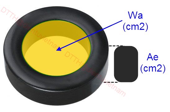

      • Trong các topic và trong các pot phần lớn chọn lõi nào, mình thấy các bạn thường chọn theo tần số. chọn Bmax, chọn kích thước để tính ra số vòng và kích thước dây quấn. Thế còn chọn theo vị trí sử dụng thì sao ạ ???
        Em thấy lõi thì có rất nhiều loại lõi với đủ màu mè, đủ kiểu dáng như xuyến, EE, EF, ETD, ER..., ứng dụng cũng rất nhiều ứng dụng như dùng cho nguồn flyback, nửa cầu, cầu full, TI đo dòng , driver FET, cuộn chặn, lọc EMI....... nhiều vô kể là nhiều chỗ dùng, cùng vị trí như nhau nhưng có chỗ lại dùng lõi xuyến, chỗ lại dùng EI, chỗ dùng EE, chỗ dùng mãu xanh, đen, vàng... Lúc thiết kế việc gì đó em thấy cứ như đứng giữa một rừng gái mà ko biết chọn em nào vậy, chả lẽ đi thử từng em xem em nào zin
        Vậy các bác và nhất là bác [MENTION=21003]DTTH[/MENTION] chia sẻ giúp em một ít vấn đề này được không ạ ?, các thông số cần thiết để lựa chọn lõi cho ứng dụng, chọn lõi cho flyback, cho biến dòng TI, cho cuộn EMI, cho việc driver FET thì ta chọn u,B,H,f thế nào, ví dụ khi chọn lõi để làm TI thì cần những yêu cầu gì, chọn độ từ thẩm thế nào, chọn B bao nhiêu, kích thước bao nhiêu, hoặc khi làm driver FET thì chọn thế nào để độ dốc xung nhỏ nhất, tần số đạt cao nhất......

          Trả lời cụ thể những vấn đề bạn hỏi thì đủ viết cuốn sách 10 chương.
          Mình chỉ đưa ra các bước cơ bản sau :
          0. Kiên nhẫn, có định hướng dài hạn trong công việc, tôn trọng lý thuyết
          1. Tìm hiểu các khái niệm về từ học như : từ thẩm, từ thông, cảm ứng từ, lực kháng từ, quá trình từ hóa và khử từ, đường cong từ trễ ...
          2. Tìm hiểu vật liệu từ mềm, chính là ferrite , khái niệm cảm ứng từ bão hòa Bsat, cảm ứng từ cực đại Bmax và các đặc tính liên quan.
          3. Chọn đúng vật liệu từ cần dùng trong giải pháp
          - Cuộn lọc EMI do cần điện cảm lớn cỡ vài mH và số vòng dây ít nên dùng chất liệu ferrite có độ từ thẩm cao, bạn tham khảo chất liệu W của Magnetics hoặc chất liệu 3E5-3E6 của Ferroxcube (độ từ thẩm >=10000). Nên dùng xuyến vì kín mạch từ, ít phát nhiễu ra xung quanh.
          - "Biến áp flyback" (thực chất là cuộn cảm) hoạt động ở từ thông đơn cực, có từ hóa mà không có khử từ nên cần dùng vật liệu có từ thẩm nhỏ, đó là các chất liệu bột từ như MPP, Kool Mu, High Flux, ngoài ra ta còn có thể dùng ferrite thường có khe hở để làm flyback.
          - Biến áp cho các bộ biến đổi DC-DC có từ thông lưỡng cực như Push-pull, Haftbridge, FullBridge, Forward sử dụng ferrite thường, ví dụ đó là chất liệu F, P, R, V của Magnetics và 3E90 của Ferroxcube.
          - Biến dòng TI nếu đo dòng xung xoay chiều cao tần thì dùng xuyến có độ từ thẩm cao như trường hợp của EMI nhưng kích thước nhỏ hơn, nếu TI đo dòng điện DC xung như trong Buck, Boost, dòng sau chỉnh lưu thì dùng xuyến chất liệu lõi bột từ như trên.
          - Cuộn lọc đầu ra sau chỉnh lưu, cuộn của Buck, Boost dùng lõi bột từ như trên hoặc ferrite có khe hở.
          - Driver cho MOSFET có thể dùng ferrite thường hoặc loại có từ thẩm cao, tốt nhất nên hình xuyến.
          4. Kích thước và hình dạng lõi từ
          - Kích thước quyết định công suất theo mối quan hệ
          Wa*Ae = (Pt * 10^4) / (Kf*Ku*Bmax*J*freq)
          Trong đó :
          Pt = Pin +Pout = Pin*(1+n) , n là hiệu suất
          Wa : là diện tích cửa sổ quấn dây
          Ae : là tiết diện lõi từ
          Kf : là hệ số dạng sóng Kf=4.44 với sóng sine và Kf=4 với sóng vuông
          Ku : là hệ số quấn dây
          Bmax : là cảm ứng từ cực đại, xác định thông qua mức độ tổn hao lõi theo tần số
          J : là mật độ dòng điện trong dây dẫn
          freq : là tần số chuyển mạch

          - Hình dạng lõi từ rất đa dạng, bạn có thể chọn hình dạng thích hợp với yêu cầu về không gian bố trí linh kiện, mỗi loại có đặc điểm riêng nhưng trình bày hết ở đây thì quá dài.
          5. Nói chung là khó, cần làm nhiều, tính toán nhiều sẽ quen
          • Cảm ơn bác [MENTION=21003]DTTH[/MENTION] đã dày công trả lời, em rất thích các ý 0,1,5 của bác
