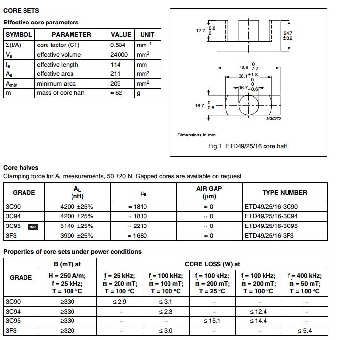

      • Em có cái lõi ETD49 mới tinh mua bên TQ về và vào mạng tìm datasheet như trong hình. Em thấy kích thước thì giống với datasheet nên muốn nhờ các bác tính hộ em để em quấn cái BA cho inverter. Mạch inverter DC-DC push-pull điện áp vào từ 10.8-14v ra 310VDC. Công suất khoảng 800-1000W. Dùng 6 Mosfet IRF3205 và SG2305.
        Em muốn biết số vòng sơ/thứ, cỡ dây sơ/thứ....Có thể không cần chính xác vì còn phải thực hành nữa..
        Xin các bác giúp cho. Xin cảm ơn!
            [ATTACH=CONFIG]63261[/ATTACH]
            lõi này bạn muốn 800-1000w mình nghĩ hơi căng. mình nghĩ công suất 500-600w sẽ tốt hơn. sơ 3vx2 dây 0.8mmx10, thứ 88v dây 0.8mm, cho ra 350v, f=38khz

              Thông số ETD49 cho ta biết thông tin về kiểu lõi và kích thước lõi, thực tế mức công suất quyết định khá nhiều bởi chất liệu ferrite bên trong.
              Nhìn datasheet của bạn cho thấy chất liệu sử dụng là của hãng FerroxCube (3C90...), liệu có đúng là sự thật ? hay là bobin nhựa của TQ và lõi cũng của "nước lạ" ?
              Dù thế nào, kích thước ETD49 cũng non công suất với mức yêu cầu 800w chạy ổn định khi chuyển mạch cứng.
