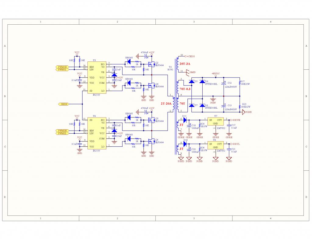

      • bây giờ để làm inveter với hiệu suất tối đa, bác thanhfdc giúp em có cách nào làm cầu H "mềm mềm" luôn không?. nếu không thì bác thấy cầu H dùng linh hiện rời, dùng opto HPCL250 hay biến áp đảo pha thì cái nào cho hiệu suất cao nhất? bác giúp em để em hoàn thành con inveter này với.
        • Nguyên văn bởi thanhfdc
          Vụ H soft thì chắc phải hỏi bác DTTH thôi chứ mình cũng chả biết gì. Nhưng mình nghĩ ở cầu H thông thường, ko phải là biến đổi năng lượng như ở phần DC-DC nên chỉ cần chọn MOS có Rdson nhỏ, xung kích tốt thì hiệu suất cũng rất cao rồi. Riêng phần kích cầu H thì mình cho rằng dùng BA đảo pha là rẻ, dễ làm, thêm nữa là nó có thể tạo ra xung âm để tăng tốc độ khóa MOS.
          thanks bác, nhưng em chợt nhó là em chơi cầu H xung vuông có deatime, nên chỉ bâm 50hz ko có pmw thì sao mà dùng biến áp đảo pha đây bác. 50hz biến áp xung chạy chắc phát hỏa quá

            Đúng là tải càng lớn hiệu suất càng cao, tuy nhiên hiệu ứng chuyển mạch mềm sẽ giảm khi tải nhẹ, thậm chí là sẽ mất đi.
            Nói về chủ đề này thì nhiều lắm, các bạn nếu quan tâm có thể xem kỹ lý thuyết trước.
            Nếu bạn muốn thử nghiệm cầu H trước, có thể làm theo mạch sau đây.
            Các đầu PWM lấy ra từ các con DSC thuộc họ C2000 hay dsPic (dùng các con thuộc dòng Delfino hoặc dsPIC30F2020-2023) , sử dụng chế độ Phase-Shift giữa hai nhánh cầu.
            Lúc này điện cảm rò của sơ cấp biến áp kết hợp với điện dung đầu ra Coss của MOSFET sẽ tạo hiệu ứng chuyển mạch mềm, MOSFET mát hơn rõ rệt.
            Tuy nhiên như đã nói thì chỉ tải nặng thì mới có lợi, tải nhẹ thì hiệu suất thấp hơn, hay nói cách khác là dải chuyển mạch mềm không rộng. Ta cần làm những cái basic trước đã.
            Chúc thành công.
            • thanks bác cái sơ đồ nhưng chắc em chịu vì mấy cái vụ lập trình cho mấy con dspic em bó tay. em là dân ngoại đạo dốt đặc cái khoảng đó. chắc đành chơi theo kiểu classic thôi
