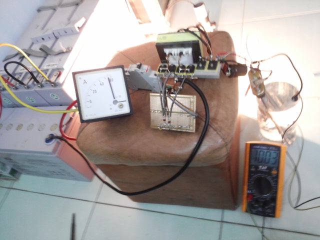

  • Phần dùng cầu H để khi tets xong em sẽ quấn lại Bax, mạch cầu H em đã ráp, xong phần drive thì em chưa có kinh nghiệm chọn linh kiện lái fet

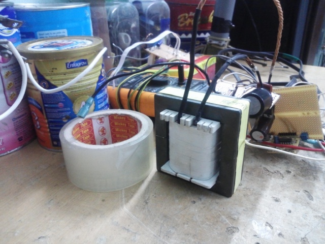

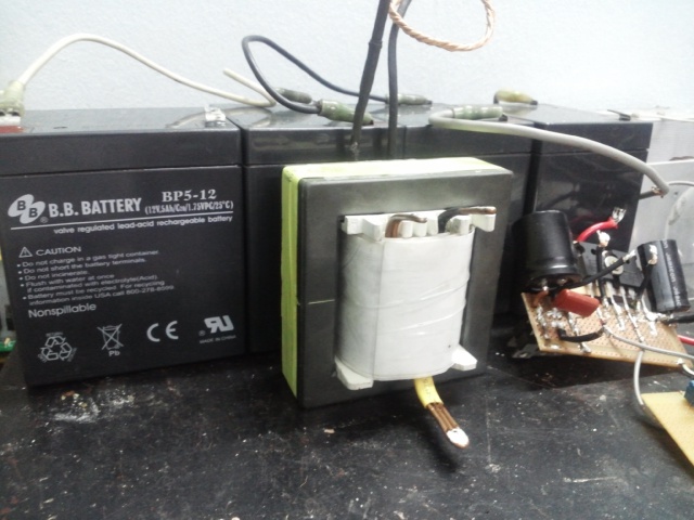

    Còn đây là hình cái bax của em
    • Nhình đẹp phết nhỉ. a làm có máy đo chuyên dùng đo lC không thế.
      • Nguyên văn bởi trongbang3 Xem bài viết

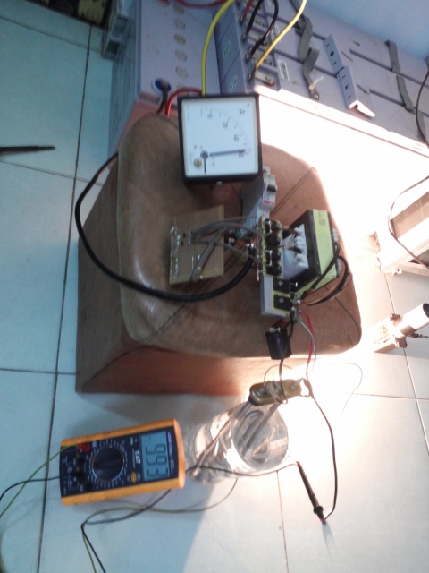

        Mình có máy móc gì đâu, chỉ nghịch vì đam mê thôi, hnay thay 2 cặp fét 88n30 thử tải lên 2300w , nhưng acquy ko dám thử lâu hại quá, mai nối song song 3 quả nguồn 50A vào làm nguồn thử vậy

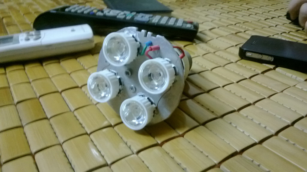

                      7W thì có thể dùng con VIPer12a hoặc VIPer22
                      Đây là đèn âm trần 4W , tuy xấu xí nhưng chạy tốt
ID:	1393449Click image for larger version

                      • Nguyên văn bởi thetung Xem bài viết
                        [ATTACH]84294[/ATTACH][ATTACH]84294[/ATTACH]
                        [ATTACH]84295[/ATTACH]

                        • Biến áp xung nằm ở trong cái đuôi đèn ấy....

                            • Cái lõi đó mình lấy ở cái xạc điện thoại .Ra hàng ve chai mua cả mớ xạc cũ , tháo ra được cái lõi và cái tụ lọc nguồn 400V...
