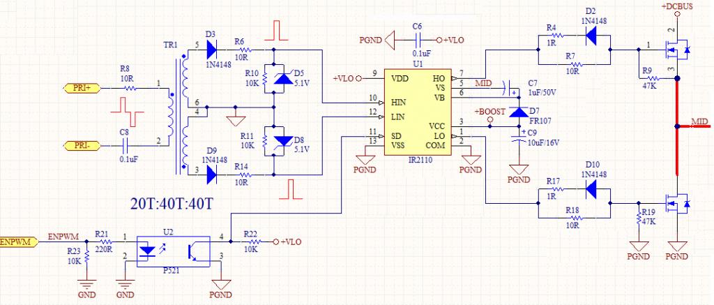

                            Do mình dùng digital nên phần driver cũng khá cầu kỳ, dùng xuyến nhỏ để truyền xung (dùng opto tần số cao sẽ bị trễ lớn), sau đó lại dùng IC driver để điều khiển, tuy giá thành đắt nhưng xung rất tin cậy và vuông).

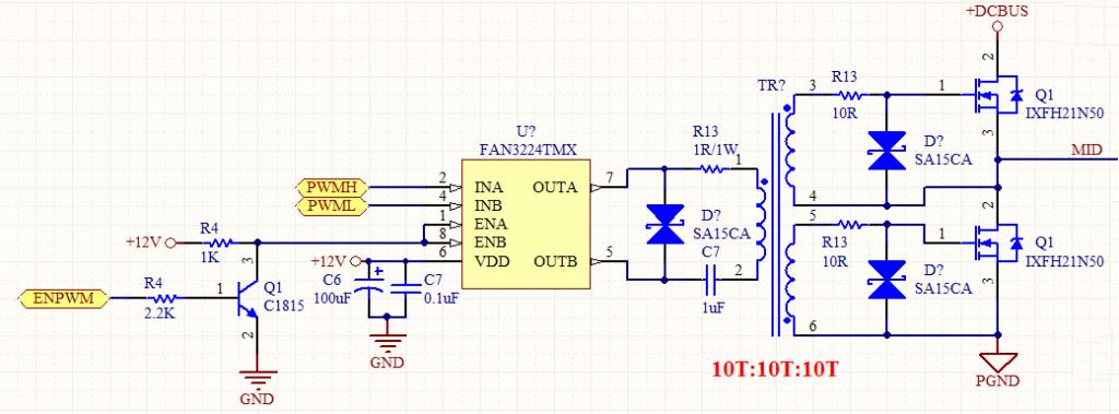

                              Mình gửi bạn hai sơ đồ hay dùng, thực ra IR2110 là con driver tương đối yếu, các hãng khác có vi mạch driver tới 9A
                              Một số yêu cầu cơ bản khi driver bằng biến áp xung:
                              - Nên dùng xuyến để tối thiểu hóa điện cảm rò, cho dạng xung đẹp
                              - Chất liệu dùng ferrite thông thường, nếu có độ từ thẩm cao thì càng tốt, mình đang dùng chất liệu W của Magnetics từ thẩm 15000
                              - Nên bện xoắn dây sơ cấp và thứ cấp vào nhau trước khi quấn sẽ cho độ ghép tốt
                              Công thức tính số vòng dây cho tỷ lệ 1:1:1
                              N=(Vpri*Ton*10^8)/(2*Bmax*Ac) = (Vpri*10^8)/(4*Bmax*Ac*f)
                              với điều kiện Ton=50%T
                              Vpri là điện áp sơ cấp thường là 12V, Ton là thời gian có xung điều khiển, trong tính toán lấy 50% T ở tần số điều khiển
                              Bmax là mật độ từ thông cực đại, mình đang dùng 2000G cho cái xuyến W, Ac là tiết diện lõi cm2.
                              Ví dụ cụ thể ở 100KHz, điện áp kích 12V, tiết diện xuyến 0.26cm2
                              N=(12*10^8)/(4*2000*100000*0.26)=10 vòng
                              Đây là một số thông tin cơ bản, để được dạng sóng chuẩn còn nhiều vấn đề, nếu bạn gặp khó khăn, cứ post lên đây anh em sẽ có người giúp.
                              Nếu bạn không có điều kiện thử lõi tốt, hãy thí nghiệm với xuyến nhỏ để lấy kinh nghiệm.
