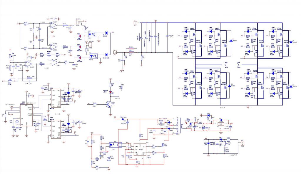

        Về phần lái fet theo em nên dùng cách ly quang tốc độ cao như TLP250 của toshiba để lái fet vì chuyên dùng để kick IGBT tần số cao.Em chưa thử con này vời 494 hay 3525 nhưng em đã thử phần SPWM của cái puresine bằng con này rồi.Vì em ko có đièu kiện nên ko thể đo được dạng xung ra của nó có vuông như lý thuyết ko nữa.Còn phần tạo nguồn 15v để cáp cho IC em nghĩ nên dùng con MC4063 để mạch nhỏ gọn
        Nếu như bạn đang nói về ứng dụng nguồn xung sử dụng điện áp nguồn vào thấp (acquy), thì mình nghĩ cũng chưa cần phải dùng đến cách ly quang trong mạch kích fet. Ta vẫn có thể sử dụng các cặp transistor để thiết kế mạch lái fet theo kiểu totem-pole driver chẳng hạn. Quan trọng là chọn được các transistor thích hợp và điện trở kích tối ưu sao cho mạch kích đáp ứng được tần số cao, không bị méo dạng xung kích các fet. Ngoài ra, phức tạp hơn thì có thể dùng các IC lái fet chuyên dụng, với dòng ra cao để kích được nhiều fet hơn. Với các thông số thiết kế trong ứng dụng của mình, mình cũng đang áp dụng cách thiết kế này.
        +Con MC4063 sao mình tra không thấy vậy, trong mạch tạo nguồn 15V, mình đang dùng con LM2577.

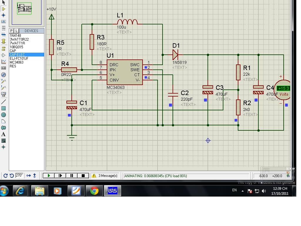

          ý em nhầm con em đang dùng là MC34063 cơ.Bác cứ check thử xem
          phần kick fet thì bác dùng transistor nào vậy.dạng xung kick có bị gai điện áp ko ạ.Con opto TLP250 em nói nó kick fet khỏe lắm.Cho áp 15v vào với thêm cái dòng ra của nó là 1,5A thì có mà kick cả rổ fet bác nhỉ
          à em edit cho bác cái mạch MC34063 luôn.

              +Đúng là mình nghĩ bạn nói nhầm tên IC. Bạn dùng con MC34063 cũng tốt thôi, vì con này dễ mua hơn con LM2577 - 15. Nhưng cái khó của cách dùng các IC nguồn xung này là chọn được cuộn cảm phù hợp, và chống được nhiễu ở đầu ra.
              +Phần transistor dùng trong mạch kích fet mình dùng hai cặp 2SD882 và 2SB772

                Con MC34063 đó em sợ nhiễu nên tăng áp ra cao lên rùi cho qua 7815 nên ko thấy nhiễu gì đâu bác.Thế cái vụ biến áp xung của bác tới đâu rùi ạ.Hoàn thiện rùi chứ bác
