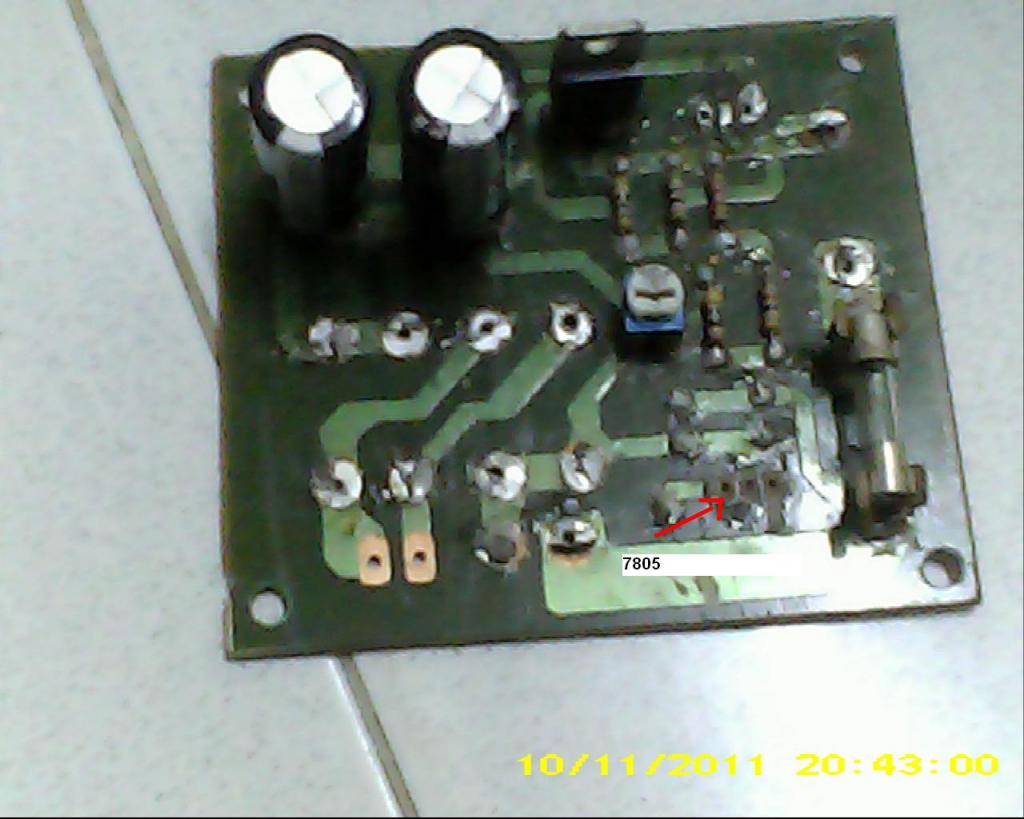

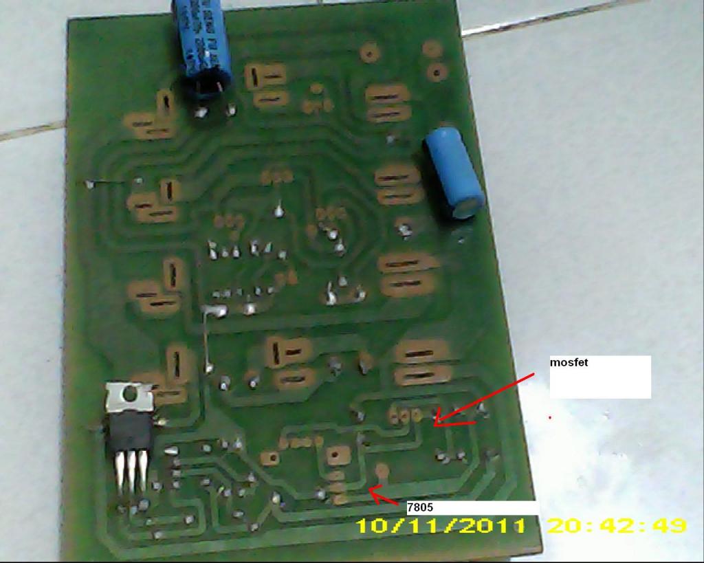

                  ồh, xin lỗi, con mosfet đứng sau chứ khong phai đứng đầu, nhưng chĩ có 7805 nóng vói dòng sạc là 500mA,

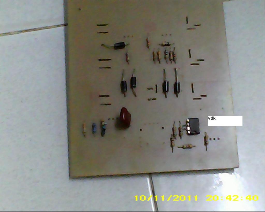

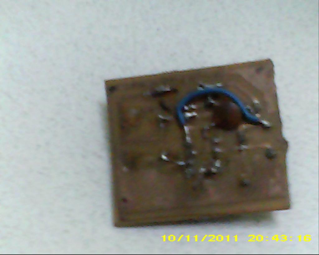

                      ko, sphieu thử cà mấy cái khác còn nguyên, cắm =7805 lên hơn 1A chạy vào, hết hồn rút ra liền, cháy mắc công đền, cái đầu và cuối là board đang đc bán, cái thừ 2 dùng 7805 đã bõ, cái thứ 3 là cái charge ổn dòng hồi tiếp ko tỏa nhiệt
