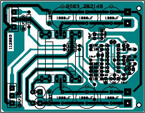

Nguon xung DC/DC
  • Nguon xung DC/DC
    Cái này cho phép bạn chuyển đổi nguồn DC/DC bất kỳ lên hay xuống tùy ý
    Nhỏ gọn , chính xác , ổn định , công suất siêu lớn , linh kiện hết sức phổ thông

    Tuyệt, bác V giới thiệu thêm về giải đầu vào/ra, công suất ?
      Báo cáo bác là em không đọc được các giá trị linh kiện gì cả.

        Bac cho so do nguyen ly di
          Gửi tác giả Nguyễn Đình Văn, có thể cho thông số đầy đủ về biến thế xung hay không? cũng như sơ đồ mạch. Cảm ơn!
            bac a bac cho em so lieu cu the di
            khong doc duoc
            em dang can cai nay
            cam on bac
              Việc đưa Chematic lên là điều không cần thiết ( mà tôi cũng không có )
              Vì tôi không tự thiết kế ra các trị số được
              Các trị số phải tuân thủ theo đúng Datasheet của nhà sản xuất IC
              Nếu bạn đủ năng lực chế tạo nó thì bản vẽ trên quá đầy đủ để bạn làm ( Có thể tiết kiệm 2/3 công chế tạo )
              Giá trị lớn nhất của bức hình trên không phải là các trị số mà là sự sắp đặt các kinh kiện cho hợp lý , gọn gàng , chắc chắn .... . Một công việc khủng khiếp vất vả so với việc tính các trị số linh kiện .

                Các bạn cần DC/DC như thế nào cho thông số cụ thể sẽ có hướng dẫn. Ví dụ dải điện áp vào, ra, công suất,hiệu suất vvvv

                  Bác có thể gợi ý cho em được không? ví dụ nguồn cho mấy mạch Robocon - đầu vào 24V , đầu ra 5V, dòng cỡ 1A, ( công suất khoảng 5-10W ), hiệu suất càng cao càng tốt ( 90 - 100%). Liệu có con nào thực hiện được mà không cần biến áp xung không?
                  Không biết bác Vân và bác Hà có biết ở Hà Nội có những chỗ nào bán biến áp xung không? nó có tên để phân biệt và tra trên mạng không?
                    Không dùng biến áp xung thì có thể dùng cuộn cảm L. Bạn tra trên net mạch Step down rất nhiều, dùng IC MC34063 hay MC3843. Đơn giản thì dùng họ LM2579 hình như có bán ở Hàng trống ( dùng với L từ 15 đến 47uH) công suất được 5W, hiệu suất đến 80%. Không bao giờ có hiệu suất 100% đâu nhé.

                        - Với giá như vậy cũng không đắt lắm, nếu mua các cục biến áp xung cũ về tháo ra có khi còn đắt hơn. Không biết là bác Vân có bán mấy loại này không, hay là có chỗ nào ở Hà Nội bán? , em biết mỗi chỗ hàng Mai Khanh chợ giời bán , nhưng giá đắt hơn theo bác nói.
                        - Bác Vân cho em hỏi, có cách nào tính được công suất của lõi Ferit không, hay chỉ có thể ước lượng được nó chịu công suất bao nhiêu thôi? Với lõi Ferit của nguồn máy tính em thấy khá nhỏ, trong khi công suất ghi phía ngoài nguồn là 200W-300W? điều này có vẻ không đúng?
                        - Cám ơn bác Minh Hà, theo chỉ dẫn của bác em đã tìm được IC nguồn xung thay thế 7805 rất đơn giản và có bán ở Hàng Trống. Đấy là con LM2576 , dòng 3A, dùng rất đơn giản, so với 7805 thì chỉ cần thêm 1 quận L và 1 diod xung, giá 25K ( hơi đắt, LM2575 - 1A - giá 35K ???). Khi nào rỗi sẽ viết một bài giới thiệu con này cùng mọi người.
                            Công suất của lõi biến áp nói chung (kể cả biến áp thường) phụ thuộc vào hệ số phẩm chất của lõi, tức là khả năng chịu được cường độ từ trường lớn (tránh bão hòa từ), và tốc độ biến thiên nhanh của từ trường.
                            Vậy, về nguyên tắc, ta có thể tính được công suất của lõi ferrite nếu ta biết được hệ số phẩm chất của nó!
                            Công suất của lõi ferrite còn phụ thuộc vào tần số làm việc. Nếu tần số giới hạn của lõi cao, ta muốn tăng công suất thì chỉ cần tăng tần số làm việc (và tất nhiên cả đường kính dây quấn!)
