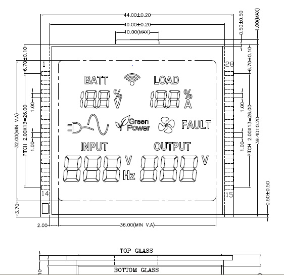

          • về chuyên môn thì em ko dám ý kiến
            có đề xuất cái vỏ thôi
              Thanks
              Nhưng dùng LCD bạn ạ
