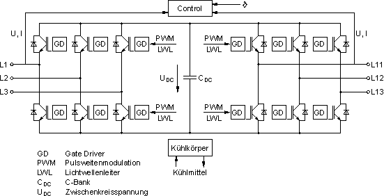

        The goal of power electronics is control the flow of energy from an electrical source to an electrical load with high efficiency, high availability, high reliability, light weight and low cost.
        • Hì, đầu tiên thì phải biết được topology đang sài của mình sẽ đại hiệu suất bao nhiêu bằng lý thuyết pk? Để tối nay em rảnh em ngồi ăn hạt dẻ rồi đưa ra thử các bác xem thế nào nhé?
          • Ở mức điện áp nhỏ nhất đầu vào là 10.8V và đầu ra 350-400VDC thì khả quan nhất là dùng Push-Pull hoặc Full Bridge.
            To bác MH : em nghĩ bác sẽ gặp một số khó khăn nào đó, tuy nhiên bác cứ kiên trì mà làm, ý kiến mọi người chỉ mang tính tham khảo và đôi khi không mang tính xây dựng, việc của mình thì mình cứ làm, mong chờ bác ra sản phẩm cuối.
            • Trở lại vấn đề hiệu suất nhé bác MH. K biết bác có tính hiệu suất trước khi làm chưa ạ?
              Hiện tại nếu hiệu suất chỉ tính sơ sơ cho phần DC-DC thì các linh kiện bị mất công suất nhiều nhất là Mosfet, diode, Transformer nhé.
              Đầu tiên tính em mosfet trước nhé. Có 3 phần loss của mosfet, đầu tiên là conduction loss, hay gọi là loss do Rdson, Rdson của mạch khá thấp = 5mO/4 = 1.25mO, Iavg = 100A -> P1 = 12.5W.(hơn 1% rồi, nếu cái này sài 1 con thì cũng mất gần 50W rồi, hên quá mình đang sài 4 con, nhưng chưa chắc 4 con ss sẽ có lợi nhé).
              Tiếp đến là Cross over loss: P2 = 4*(Pin*(tf+tr)/6) = 4*1200*(240ns+225ns)*100kHz/6 = 37.2W.
              Sao nữa là em switching loss nhé cái này nó phụ thuộc vào capacitance output của con mosfet trên Vds(có thể bỏ qua vì Vin nhỏ).
              Woa qua mấy con fet đã gần 50W rồi (49.7W).
              Giờ tới em diode nhé. Con STTH8N06 này em tìm k thấy thông tin nên tạm bỏ qua nhé. Thông thường thì em diode này sẽ bị các loss do rơi áp, switching loss trên con này phải quan tâm vì điện áp bên này rất cao. (Ploss tỉ lệ với V^2 mà) Và cuối cùng là vì chạy discontinue mode current nên sẽ bị recovery loss. Cho mấy em này khoảng 5% đi(khoảng 60W). Tổng cộng hiện tại là hơn 100W cần phải tản nhiệt rồi đấy.
              Còn loss bởi transformer nữa. Nên suy ra mạch DC-DC này của bác MH hiệu suất chắc chắn dưới 90%.
              Em chỉ tính theo kiến thức của cá nhân, mong các bác chém nhẹ nhé.

                  Vấn đề chỉ là hiệu suất khi dùng kỹ thuật chuyển mạch cứng thông thường khó mà đạt được 90% và thực tế mình cũng thấy như vậy , MOSFET bên sơ cấp đẩy kéo rất nóng và đó là lý do tại sao các bạn thấy trong Inverter thường có dàn bóng CS rất nhiều được mắc song song để giảm tổn hao.
                  Mình cũng đã thử chuyển từ Push-Pull sang Cầu H (IRF1404) và dùng kỹ thuật chuyển mạch Phase Shift để đạt được ZVS, kết quả thu được khá tốt, qua đo lường sơ bộ tính ra hiệu suất của tầng DC-DC đạt 93%. Tuy nhiên vẫn còn một số vấn đề cần tìm hiểu thêm vì ZVS không đạt được khi tải và điện áp vào thay đổi trong dải rộng.
                  Như vậy muốn hiệu suất cao ta nên tìm hiểu theo hướng chuyển mạch mềm và cộng hưởng, mong các cao thủ đã đạt được hoàn chỉnh kỹ thuật này đóng góp ý kiến.
                  • Nguyên văn bởi DTTH Xem bài viết
                    Thông thường lúc điện áp vào thay đổi nhiều thì ZVS sẽ không tốt, thường thì phải làm được ZCS nữa thì giải quyết được. ZVS chỉ bỏ được thành phần switching loss ->rất tốt khi Vin lớn vì tỉ lệ với Vin^2, còn khi Vin thấp như vậy thì 2 thành phần kia vẫn là phần loss chính.-> k giảm được bao nhiêu mà lại tốn tiền thêm.

                              • Không biết phần tính toán sơ sơ hiệu suất DC-DC em đưa ra hôm trước theo bác có gì sai không ạ? Không biết tình hình mạch DC-DC hiện tại của bác đang gặp bug gì hay chưa có time để tiếp tục?
                                Phần tổn hao trên diode
                                Pcon = Vf.Isec ~ 2.6W
                                Psw = Vrm.Irr.tf.2T.d ~ 2.4W
                                Plost/1 diode ~ 5/4 = 1.25W
                                Thực tế chạy 1000W 4 diode này không có tấm tỏa nhiệt vẫn không sao.
