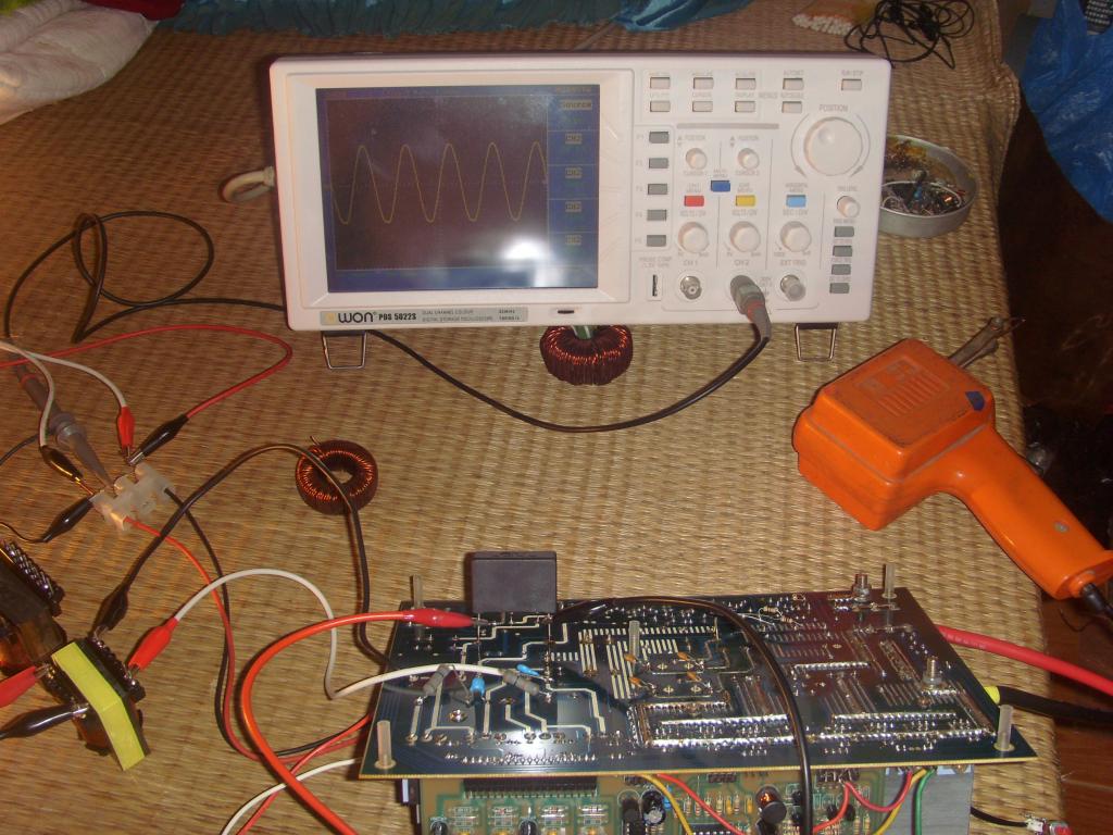

              Bí mật và bất ngờ mới vui bác ạ. Có cái này thấy hay hay này:Click image for larger version
              • Nguyên văn bởi tchung Xem bài viết
                Bí mật và bất ngờ mới vui bác ạ. Có cái này thấy hay hay này:[ATTACH=CONFIG]38772[/ATTACH]
                mạch này bác làm ạ,con BAX em thấy hơi nhỏ
                Keep moving forward...
                • Nguyên văn bởi bboyminh Xem bài viết
                  BAX là loại EER42 thôi, làm 300-400W để sử dụng khi mất điện. Hơi xấu xí tí nhưng có cũng tiện ra phết . Không dám mồi to vì sợ cháy lớn. Hi.

                    • Một vài hình ảnh chạy thử 1000W
                      Tải là 8 bóng 200W ( nối tiếp 2 bóng, 4 cặp song song)

                        • Bác Minh Hà: Tổng công suất như vậy, chạy 5' Mosfet sờ vào có bị rộp tay ko ạ
                          • Nguyên văn bởi MinhHa Xem bài viết
                            Bác phải đo mức điện áp và dòng điện là bao nhiêu thì mới tính được đúng công suất vì mỗi bóng điện đó không đạt 200W đâu chưa kể càng nóng thì công suất bóng càng giảm. Công suất thực của bóng 200W chỉ khoảng 168W-170W (đo tại điện áp 222VAC/50Hz, máy đo energy monitor 3000). Theo em nghĩ, công suất thực của bác đang chạy chỉ khoảng 605W thôi.
                              Chạy chỉ được 10 phút là hết bình acqui. Không có quạt gió, nhiệt trên MOSFET 75C. Nhiệt trên tấm tỏa nhiệt 52C
                              Đã đo công suất thực tầm 1020W
                              Mỗi bóng đúng là chỉ 160 - 170W thực tế.
                              Điện áp DC ra là 360V DC.
                                ặc, bác tính kiểu gì mà ra có 605W ạ
                                Cứ cho công suất thực 1 bóng là 160W đi, một nhánh 2 bóng nối tiếp cũng là 320W rồi. Nếu điện áp ra thấp nhất cũng phải đạt 300V thì công suất 1 nhánh đã là 218W, 4 nhánh là gần 900W rồi .
                                Mà áp ra kiểu gì chả phải trên 300V nhỉ
