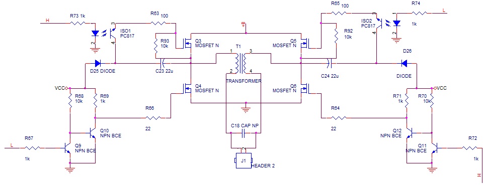

                    • Bác nguyendinhvan cho e hoi, e có mạch cầu H như hình, e muốn hỏi ý kiến bác khi đưa điện áp sau BAX vào +B có sao không? tại e hơi ngán điện áp cao, xung điều khiển mạch cầu H là 50Hz biên độ 12V.

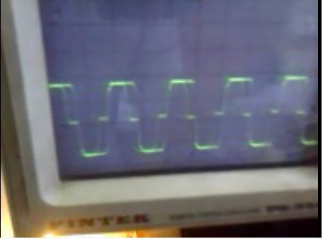

                      • và sau khi đo xung tại điện áp ra của BAX như thế này.

                        • Nghe bác "nguyendinhvan" nói nghe chừng bác chẳng hiểu gì về BAX cả.
                          + Số vòng là từ: Uin, Duty, f , tiết diện core, Bm(độ từ thẩm của core) => số vòng cuộn sơ cấp (Np) => số vòng thứ cấp (Ns).
                          Chứ đâu có áng chừng tầm tầm mấy vòng như bác được? (mò thế thì hơi tốn bobbin và dây đồng đó!)
                          + Chọn loại Core đáp ứng 1KW mà chạy Max chỉ có 500W có vẻ bác hơi giàu và chỉ làm 1 cái để nghịch chơi. ^_^
                          + Chạy f=10kHz ??? Bác biết tần số 10kHz thì để đáp ứng được P=1500W thì cỡ phải tầm 60-70 chứ ít( kiếm đâu ra cỡ Core này đây?).
                          Tây hay Nhật gì thì ít nhất cũng là 50kHz trở lên.
                          + Tần số càng cao thì tổn hao càng lớn là đúng. Nhưng với core chuẩn của(TDK) bác MinhHa nói thì yên tâm đi(Chợ giời thì chỉ có giời mới biết!T_T).
                          (*)Thực chất thì Core Fe cũng có các đặc tính tương tự Core Steel thôi, nhưng do công nghệ chế tạo Core Fe khác nên nó có thể chạy được ở tần số cao và tổn hao rất nhỏ.
                          + Sai số độ tự cảm L của cuộn dây thì tùy thuộc vào giá trị của nó xem lớn hay nhỏ và dùng vào việc gì chứ.
                          Ví dụ: Bác cuốn 1 cuộn có độ tự cảm L=30uH thì chắc chắn % sai số cho phép có thể lớn.
                          Còn 1 cuộn 2mH thì % sai số cho phép nhỏ hơn( chứ đâu phải loại nào cũng 0.1% hay 20% như bác nói.)
                                [ATTACH=CONFIG]41336[/ATTACH][ATTACH=CONFIG]41336[/ATTACH]
                                cái mạch này có vẫn đề để tạo ra điện xoay chiều thì cần cho Q4,5 hoạt động Q3.6 nghỉ và ngược lại nhưng đằng này lại cho hoạt động theo vế trái phải.cần phải cho hoạt động chéo nhau để đưa ra ngoài.còn một khi đã dùng biến áp xung thì chỉ cần cho tiến hiệu push ,pul vào kích nở tại phần thứ cấp rồi cho ra điện áp DC cao vào cầu H. bác Đình Văn nói đúng đó
