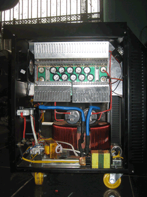

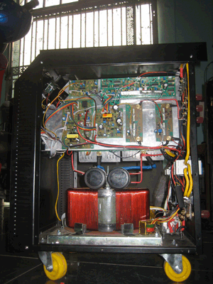

      Bác nói quá chuẩn. Người VN mình rất kỳ lạ ở 1 điểm là thích ngon, bổ nhưng phải rẻ cơ. Mà đã ngon bổ thì nào có rẻ, ngon rẻ thì nào có bổ, mà bổ rẻ thì nào có ngon ( trích lời 1 bác khác ). Tôi thì cây nhà lá vườn có làm 1 vài SP về NLMT, mời các bác xem ruột gan và cho đánh giá nhé. Click image for larger version

      Đây là 1 cái Inverter True Sine 48V/6KW Made in VN mình hoàn toàn đấy các bác ạ

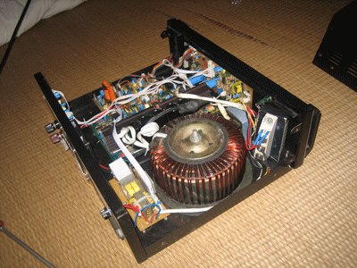

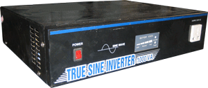

          Thật ra thì nếu làm dạng HF ( High Frequency ) thì chi phí rẻ hơn so với làm biến áp xuyến nhưng theo như kinh nghiệm mình làm thì độ bền không cao so với dùng biến áp tone silic.Vì là sản phẩm dùng cho NLMT nên việc tổn hao phải thấp nhất có thể. Nhưng trên thực tế, khi chạy ở tải 100% thì hiệu suất giảm khoảng 8 tới 10%. nếu vượt quá ngưỡng này thì không phù hợp với NLMT.
          Inverter True Sine HF mình mới làm được tới 3KW/48V vì linh kiện ở VN mình không ổn định. Ngày hôm qua mình test 5 board điều khiển của Solar Controller MPPT thì hỏng ngay 2 board do con opto dỏm.
          Loại 1KVA mình không làm, chỉ làm loại từ 1,5KVA tới 3KVA cho hệ 24V, còn từ 4,8KVA tới 8,5KVA mình làm hệ 48V, từ 10KVA tới 15KVA dùng hệ 96V. Bác cho mình hỏi 1KVA bác tính bằng bao nhiêu W vậy ( sorry bác khi hỏi câu này vì thị trường tính mỗi người 1 kiểu ), bác định dùng tải gì để thử. Nếu tải thuần thì OK, 24/24. Hiệu suất khi full tải là 90% trở lên, dòng không tải là 700mA, nếu sử dụng chế độ ngủ đông ( khi không tải máy tự động shutdown, khi có tải sử dụng thì sau 5 tới 15 giây, máy auto khởi động cấp điện ra tải. Tải khởi động > 50W ) thì chỉ còn 35mA-100mA.

          Còn HF 1KW true sine đây ạ
