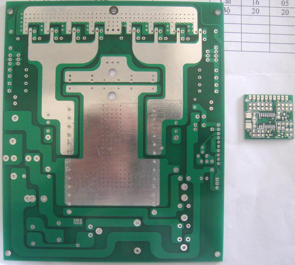

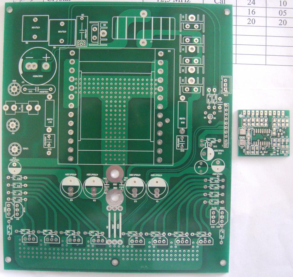

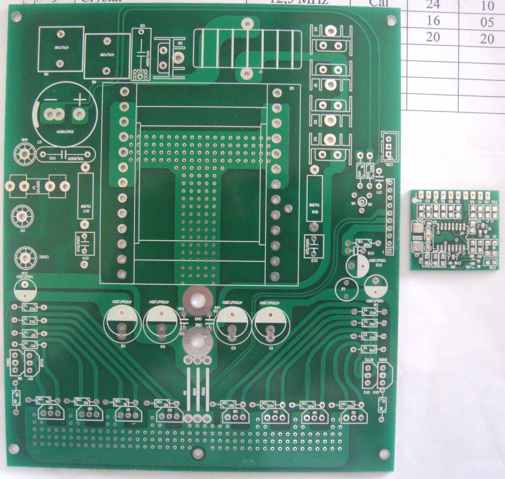

            Đã xong PCB. Bắt đầu sẽ lắp thử và TEST.
            Sau khi chạy sơ bộ sẽ đánh giá hiệu suất với từng thang 100W.
            Với công suất lớn chắc chắn công suất không tải sẽ cao. Nhưng hy vọng khi chạy từ 50% tải trở lên các tham số sẽ gần giống như tính toán.
            Phải chờ vài ngày vậy.

            • #51
              Đây là PCB mặt TOP

                            Phần PWM trong STM8 đã có hỗ trợ sẵn, em thấy con STM8S003F3 khá phù hợp, 20 chân SOP, dễ gia công, có sẵn 3 timer, hỗ trợ complementary output, đặc biệt là giá rẻ, mua số lượng lớn chỉ khoảng 5k VND/ 1 con, bác có thể dùng 1 con cho phần DC-DC, 1 con cho phần DC-AC và Battery charge.
                            Chống ngược cực tính thì bác dùng Diode là đủ rồi, em nghĩ cái cầu chì không cần thiết đâu, vì nếu quá dòng thì FET sẽ là thằng chết đầu tiên, cầu chì chưa kịp nổ thì mạch nổ rồi, bác nên dùng luôn mấy con R-Shunt có sẵn trong mạch ấy làm phần bảo vệ luôn, cho qua 1 con so sánh (dùng opam), tín hiệu đầu ra của opam đưa luôn vào chân ngắt của STM8, có thể ngắt tín hiệu điều khiển ngay lập tức khi quá dòng.
                            Thêm nữa là em nghĩ bác nên làm 1 con led báo đấu ngược cực, chứ bà con đấu ngược cực, thấy không có tín hiệu gì, tưởng hỏng rồi đem đi bảo hành thì hơi phiền.
                            Mạch nguyên lí phần DC-DC bác post lên mờ quá, em nhìn ko rõ, thấy phần lọc phía thứ cấp biến áp xung có vẻ cầu kì, trước em chỉ dùng 1 con tụ và con cuộn cảm, chưa rõ lắm nguyên lí của bác, khi nào xong nhờ bác giải thích cho em nhé !
                            À, còn phần DC-AC, chưa thấy bác đưa schematic và PCB lên, nếu tiện thì bác đưa lên cho chúng em học hỏi, em chưa làm với IGBT bao giờ
                            Biến áp xung của bác có vẻ ngon nhỉ, được tới 200KHz, bác xem biến áp này có chơi được công suất cao hơn 1,5KW không ? Nếu được thì chỉ cần mắc thêm 1 acquy nữa, mạch vẫn như vậy là có thể tăng công suất lên rồi.
