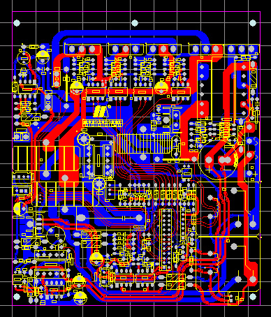

                        Đây là PCB cho DC/AC
                        Đang kiểm tra lần cuối trước khi làm thử.

                        • #72
                          Cứ tiến triển như thế này khoảng nửa tháng nữa là có sản phẩm rồi. bác Minhha cố lên!
                          • #73
                            sao lâu thế bác? mọi thứ xong hết rồi mà
                            • #74
                              Nguyên văn bởi anhhuycan83 Xem bài viết
                              Chắc còn phải xem lại, kiếm linh kiện đủ đã. Các bác cố đợi
                              • #75
                                bác chia mạch này ra làm nhiều modun nhỏ rồi gép lai có lẽ xẽ hay hơn . anh em có thể mua về và tự lắp . mặt khác nếu có hỏng thì đỡ mất công sửa . mua modun tương ứng về thay thế là song. chúc bác thành công.
