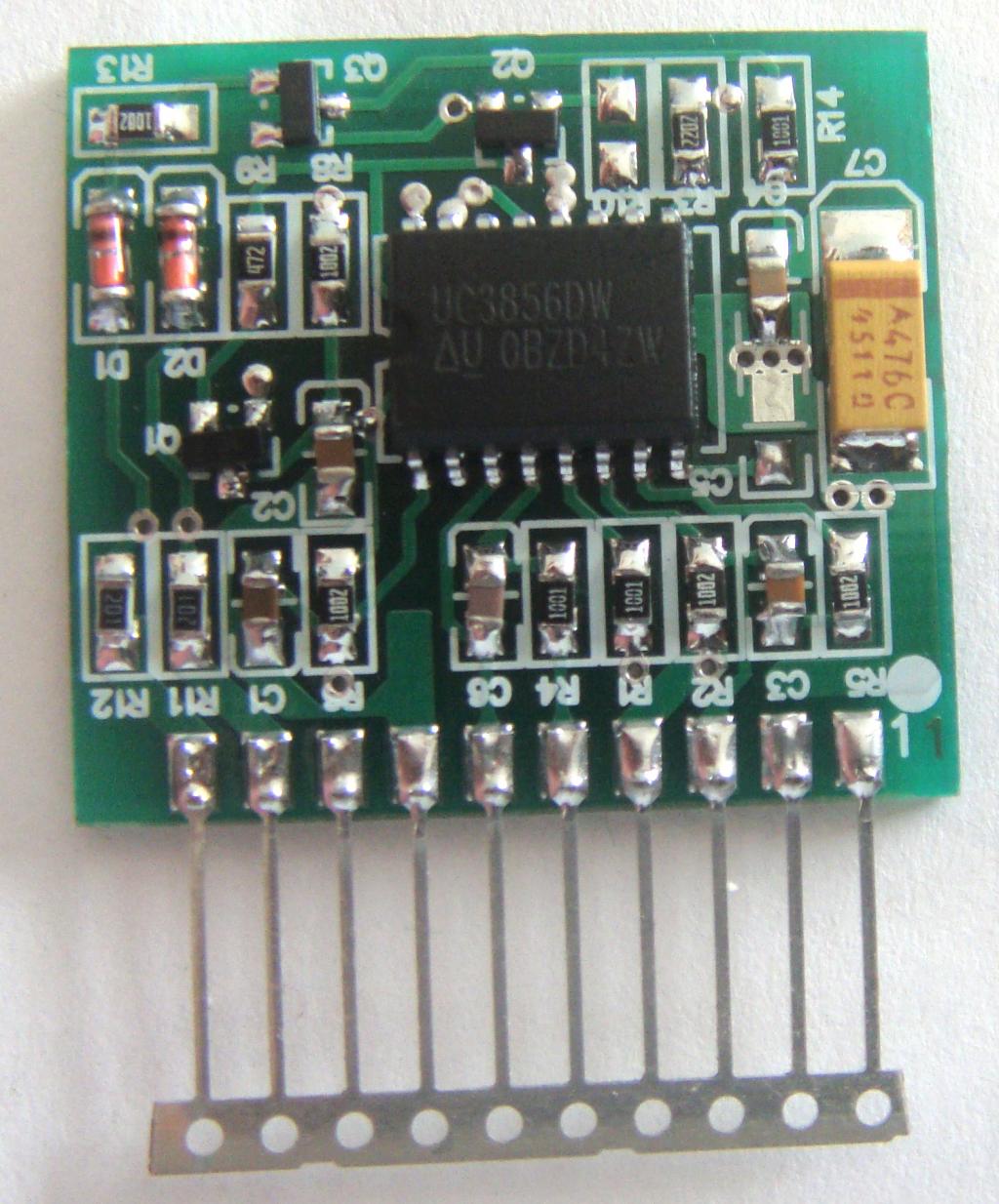

                    Mạch PWM vừa hàn xong. Chiều nay sẽ tiến hành thử mạch này.
                    Tuần tới sẽ chạy thử mạch DC-DC
                    Phần thiết kế DC/AC tạm ổn. Gồm các chức năng sau.
                    - Cầu H đề điều chế SIN PWM
                    - Mạch lọc LC L= 2mH x2, C=1.5uF/450V
                    - Mạch chuyển điện lưới/ inverter dùng 2 rơ le 30A
                    - Mạch tạo điện áp 15V để cấp cho mạch IGBT driver ( dùng MC34063 )
                    - Mạch chuyển đổi AC/DC từ 220VAC xuống 12VDC ( 5W) dùng flyback và IC Viper22A. Nhiệm vụ cấp điện cho toàn mạch từ điện lưới nếu điện áp acqui xuống quá thấp. Nếu acqui để lâu ngày hay vì lý do nào đó mà xuống quá thấp. Khi có điện trở lại nếu nạp 4 giai đoạn thì sẽ không có đủ nguồn cấp cho mạc điều khiển dẫn đến khó kiểm soát.
                    - Mạch nạp acqui. Dự kiến làm MAX 10A. Nạp 4 giai đoạn. Trong quá trình sử dụng có thể cắm điện liên tục mà không sợ hỏng acqui. Ngoài ra có thể có chức năng xả + bảo dưỡng acqui tự động.
                    - Mạch bảo vệ quá tải, bảo vệ ngắn mạch ( phần cứng)
                    - các mạch đo lường và cảnh báo ( phần mềm)
                    Mục tiêu: Sau khi hoàn thành mạch cho phép chập tải đầu ra 220V mà không ảnh hưởng đến hoạt động của thiết bị ( Trong chế độ inverter). Chế độ BYPASS bảo vệ bằng cầu chì.

                          Với tiêu chí giá hợp lý và dễ dàng trong chế tạo nên những tính năng đó đã lược bỏ một phần.
                          Ban đầu dự kiến có 4 phím bấm + MENU trên LCD để lựa chọn. Nhưng khi khảo sát thì hầu hết mọi người hay dùng acqui kín loại 100Ah 12V ( Hay gọi là acqui viễn thông) Nên sẽ chỉ tối ưu cho loại này.
                          Các loại khác chấp nhận phương án chưa tối ưu nhất.
                          Chỉ có phần mềm tham gia nhận dạng acqui và đo dung lượng để điều chỉnh cho phù hợp thôi.
                          Nếu bạn am hiểu về vấn đề này. Bạn làm một luồng trao đổi để mọi người học hỏi.
                          Thanks
                          Mà đây là mình dự kiến và chế thử chứ chưa nghĩ đến thương mại nên mong mọi người hiểu đúng vấn đề nhé.
