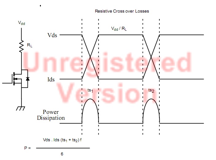

                Nếu không dùng soft switching như ZVS hay ZCS thì ta chỉ còn cách duy nhất giảm tổn hao khi chuyển mạch là làm cho mosfet turn off nhanh nhất có thể (turn on thì chỉ cần vừa đủ)để giảm loss lúc cross over . Không biết hiện tại mạch của bác MinhHa turn off nhanh nhất là bao nhiêu?(Mình đang đề cập tới falling time của VGS chứ không phải là VDS nhé). Và bác sẽ dùng cách nào để mosfet turn off nhanh nhất?

                  Hình trên cho các bác hiểu rõ hơn về cross over loss. Và tại sao ta lại quan tâm nhiều tới VGS, không biết bác nào rành vấn đề này không nhỉ?

                  • Nếu không dùng soft switching như ZVS hay ZCS thì ta chỉ còn cách duy nhất giảm tổn hao khi chuyển mạch là làm cho mosfet turn off nhanh nhất có thể (turn on thì chỉ cần vừa đủ)để giảm loss lúc cross over . Không biết hiện tại mạch của bác MinhHa turn off nhanh nhất là bao nhiêu?(Mình đang đề cập tới falling time của VGS chứ không phải là VDS nhé). Và bác sẽ dùng cách nào để mosfet turn off nhanh nhất?
                    Tr,Tf không chỉ phụ thuộc vào Vg, Rg mà còn phụ thuộc vào tải ( Ids) ở thời điểm t2.
                    Vì là tải điện cảm ( Lpri biến áp và hổ cảm giữa Lsec và Lpri)
                    Hiện tại tôi đang dùng 12V để driver.
                    Đã đạt được.
                    Tr ~ 80ns
                    Tf ~ 70ns
                    đo tại Vds
                    Tôi sẽ đo phía Vgs rồi report sau.
                    Nhưng còn vấn đề sau đó vẫn cần thêm 300ns để kiến trúc BJT bên trong mosfet dẫn hoàn toàn.
                    Tổn hao cross over đã giảm đáng kể.
                    Đã chạy thử 1000W. Hiện acqui không cho phép chạy lâu dài và còn cần điều chỉnh thiết kế thêm.
                    Sơ bộ khi chạy 1000W. phần biến áp và mạch mosfet đạt yêu cầu. Tuy nhiên điện áp spike hơi lớn ( 50Vpp) có thể gây nguy hiểm cho mosfet ( Vbr = 55V) nên cần điều chỉnh thêm.

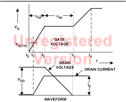

                          Nếu bác chỉ quan tâm tới Vds mà không quan tâm tới Vgs thì có vẻ như chưa hợp lý lắm.
                          Một mosfet muốn turn on hay turn off hoàn toàn thông thường trải qua các công đoạn sau đây (chú ý là đây là hard switch)

                          Đầu tiên thì Vgs sẽ tăng tới Vth, lúc này bắt đầu có dòng qua 2 cực DS của mosfet. Điện áp 2 đầu vẫn chưa thay đổi.
                          Sau đó thì dòng điện từ mạch kích sẽ charge(turn on), hay discharge(turn off) tụ Cgs. Sau khi hoàn thành xong bước này thì Id sẽ tăng tới I của tải(lúc turn on) hoặc giảm về 0 lúc turn off. VDS lúc này vẫn chưa thay đổi.
                          Giai đoạn tiếp theo là charge hoặc discharge tụ Miller(Vgd). Cross over thường xảy ra lúc này. Giai đoạn này Vds sẽ tăng lên Vmax hoặc giảm xuống 0 lúc kết thúc charge or discharge. Vì vậy chúng ta có thể thấy rising hay falling của Id nó phụ thuộc vào việc chúng ta kích Vgs của mosfet nhanh hay chậm. -> Vgs của mosfet càng được đóng cắt nhanh thì giảm loss cross over.

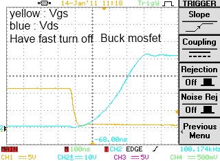

                          Mình có sử dụng vài kỹ thuật để kích Vgs nhanh nhất. Đây là hình của em nó.

                          Nhanh nhất hiện tại lúc turn off là khoảng 30 - 50ns.

                              • Nếu bác chỉ quan tâm tới Vds mà không quan tâm tới Vgs thì có vẻ như chưa hợp lý lắm.
                                Thực ra không phải không quan tâm nhưng
                                thực tế t1-t2 rất nhỏ so với t2-t3
                                nếu quan sát Vds ta chỉ quan sát được t2-t3
                                từ đó nếu làm nhiều thì có thể nhận xét được t1-t2 mà không cần đo kiểm tra
                                Tôi sẽ đo kiểm tra lại Vgs ( đã đo nhưng không nhớ chính xác) mà thông tin thêm
                                Có thể giảm thời gian t1-t2 và t2-t3 nhưng giwowis hạn bài toán ban đầu không cho phép. Nếu dùng driver chuyên dụng thì sẽ tốt hơn nhiều.
