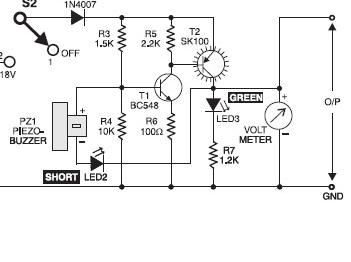

            các bác giúp em giải thích cái mạch này với nó cũng bảo vệ ngắn mạch
            với 2 con trans trong mach co thể thay bằng con gì
              http://www.dientuvietnam.net/forums/...ua-dien-63452/
              TamPhieuLuuKy@yahoo.com
              092 2838 712 --->>
                bác superhieu1 có thể giải thích mạch hoạt động như thế nào đi
                  Nguyên văn bởi ozonedark2 Xem bài viết
                  [ATTACH=CONFIG]39063[/ATTACH]
                  2 con trans trong mạch: con sk100 thuộc kênh PNP, Con BC548 kênh NPN loại vỏ sắt, chân 1:collector, chân 2: base, chân 3:emiter
                  bạn có thể thay bằng cặp trans tương đương: 2N3055 (NPN) và MJ2995 (PNP) , chân 1: base, chân 2: emiter, chân 3: collector
                  chú ý chân cẳng em nó nhé, 2 con này rất thông dụng...
                    đầu tiên, con 7809 giúp cho mạch này chạy đc với bình 24v, khi xa ra chạm chập cực D lên cao==> làm opamp so sánh, cho ra mức thấp, cắt, và tiếp tục cắt khi dây vẫn chập, và tự đóng lại sau khi mối chập hở ra, biến trở dùng chỉnh độ nhạy. dùng đề ba bằng tay tải có tính cảm

                      bác pvc28 cho hỏi 2 con trans trong mạch hoạt động như thế nào khi xảy ra ngắn mạch và chưa có ngắn mạch
                        Nguyên văn bởi superhieu1 Xem bài viết
                        để mình nói lại thế này bác xem có đúng không nhé, khi xảy ra chập thì cực D lên cao lúc đó điện áp tại chân 2 của opamp lớn hơn điện áp ở chân 3, khi đưa vào opamp để so sánh vì chân âm (tức chân 2 opamp) có điện áp lớn hơn nên mức điện áp ở ngõ ra opamp sẽ là 0v làm cắt con fet (tức fet không dẫn)

                          mạch của bác có ứng dụng vô mạch điều chỉnh giải điện áp (vd:0-30v) được không
                            Em mới tham gia diễn đàn, mong học hỏi các bác
                              la sao bạn, ý bạn là băm xung? nó vẫn đc, nhưng với tần số ko quản lý đc, vậy thì con fet chưa chắc chạy kịp nên có thể phát nhiệt và nổ đấy nhé, áp làm sao cho con FET và con 7809 chịu đc là đc
