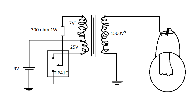

            • Bác nào có sạc đt hỏng thì làm theo em nhé, tận dụng luôn con tran và cuộn cảm, chỉ thay đổi giá trị của cuộn sơ cấp là đủ, mạch này nhỏ gọn, cũng dùng đúng xung như sạc đt luôn, bác nhiên cứu mạch này, thay trị số của trở, cuôn thứ cấp đi là được, cuộn thư cấp là 15v với cell 11v, có gì sai xin nhẹ tayClick image for larger version

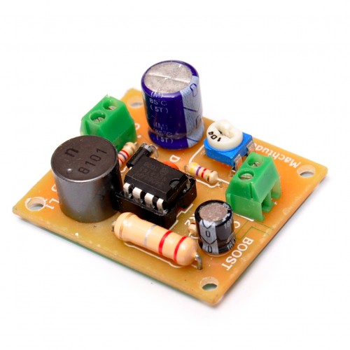

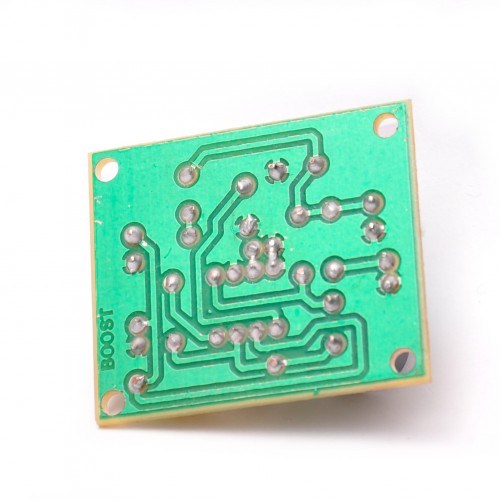

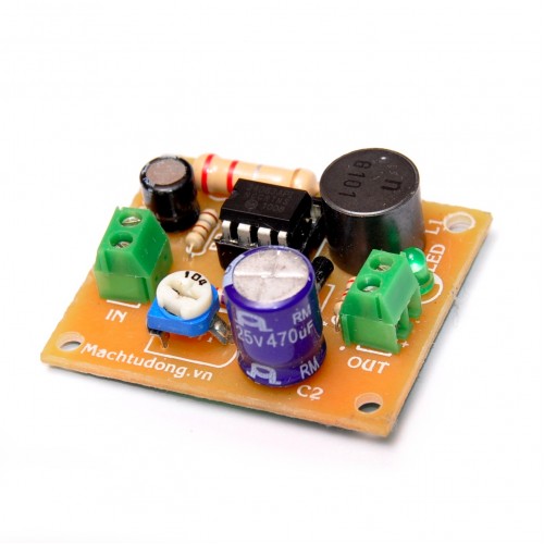

                Em vừa tìm được trên mạng 1 mạch boost hay lắm, có cả biến trở tùy chỉnh áp ra nữa, em thích nhất là cái biến trở ấy. các bác tham khảo rồi cho em ý kiến là mình tận dụng bản thiết kế của hai mạch(mạch của thớt và mạch em post sau đây) rồi ghép lại thành 1 mạch vừa có biến trở vừa có Tip41c sẽ rất tuyệt.

                Tiện đây các bác cho em hỏi luôn là con Tip41c có chức năng gì mà trong datasheet em k thấy có sao các bác lại cho vào đấy, em thay nó ằng 13007 có tốt hơn k các bác.
                • Đắt vãi ! Con IC có 5n.vnd>>>>Tính toán thiết kế mà dùng: MC34063 Step Up/Down/Inverting Switching Regulator - Calculator
                  Lười thì kiếm cái ADSL, Modem cũ, cưa lấy mạch con 34063 nhỏ gọn hơn nhiều, muốn thay đổi điện áp thì thay đổi trở thôi, tụ thì áp chịu đựng....

                              tip 41 có nv làm 1 công tắc đóng mở với tần số lớn. tran nào chả vậy, bạn thay vào con tran nếu cần công suất thấp, hoặc dùng loại INFZx đấy
