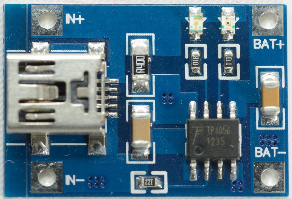

      pin mình xài pin cũ , tét ok rồi mình mới dùng pin mới , bỏad úptep mình mua ở chợ Nhật Tảo ( nghe ông bán nói 3A , nhưng test kĩ lại dc 1A ah ) và mod lại cho dùng với 1A , board sạc pin PT4556 mình mua IC về làm board , rồi ráp lại .
      các bạn mún bít chạy tốt ko thì dùng cáp USB -> lỗ 5ly sạc ghim vào 2 đầu , nếu đèn đỏ sáng thì mình đã làm tốt .
      nhớ hàn board bảo vệ lấy từ pin điện thoại gắn vào , ko thì pin mau hư lắm ...

        Nếu tìm mua được thì tôi "tình nguyện" vẽ cho các bạn PCB, sơ đồ có mấy linh kiện dễ mà... nếu bạn nào thích nhớ nói ở đây vẽ làm sao, lớn nhỏ, chỗ gắn nguồn thế nào.... à dĩ nhiên làm board 1 mặt vì dạng DIY... cho bà con dễ làm. Muốn SMD (linh kiện dán) hay TH (linh kiện xuyên lỗ).
        Con TP4056 này ở HN là có thể mua đc ở KME rồi mà, nguyên cả board hình như 45k, tui có mua 1 board về dùng thử thì thấy xạc hơn 4g mới đầy đc 1 cell 2200mA. Nếu đấu ngược cực pin thì mạch hỏng ngay lập tức (đã bị). Board này sơ đồ y hệt trong datasheet của chip.

              • cái đó 1 mặt là mạch sạc và bảo vệ pin , mặt còn lại là mạch step up , nhưng hình như dòng điện chỉ đạt 500mA thì fải
