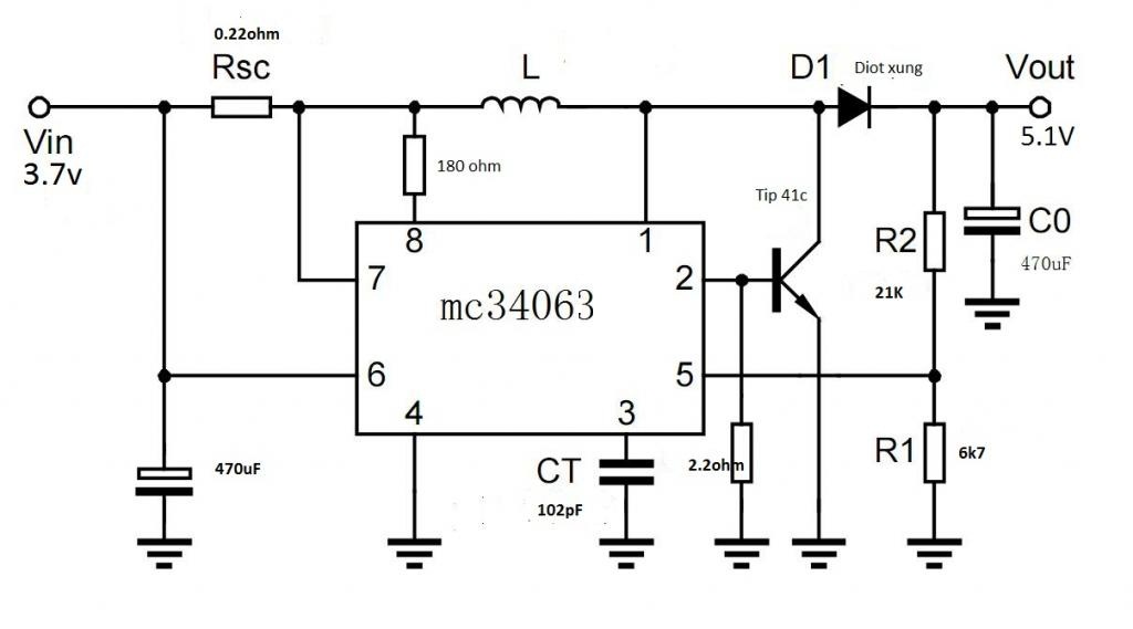

ID:	1390784em xin chào các bác tình hình là em đã làm theo sơ đồ này
                                áp đã ra và chỉnh dc rồi em dùng con MC34063 nhỏ lấy nơi Moden mạng và dùng con 8050 nữa
                                em đang để áp ra là 5.5V nhưng lúc sạc điện thoại thì áp sụt xuống còn 3.5v - 4v thôi
                                mong các bác giúp em vơi
                                Đã bỏ trở chân số 2 ghim xuống mass .
